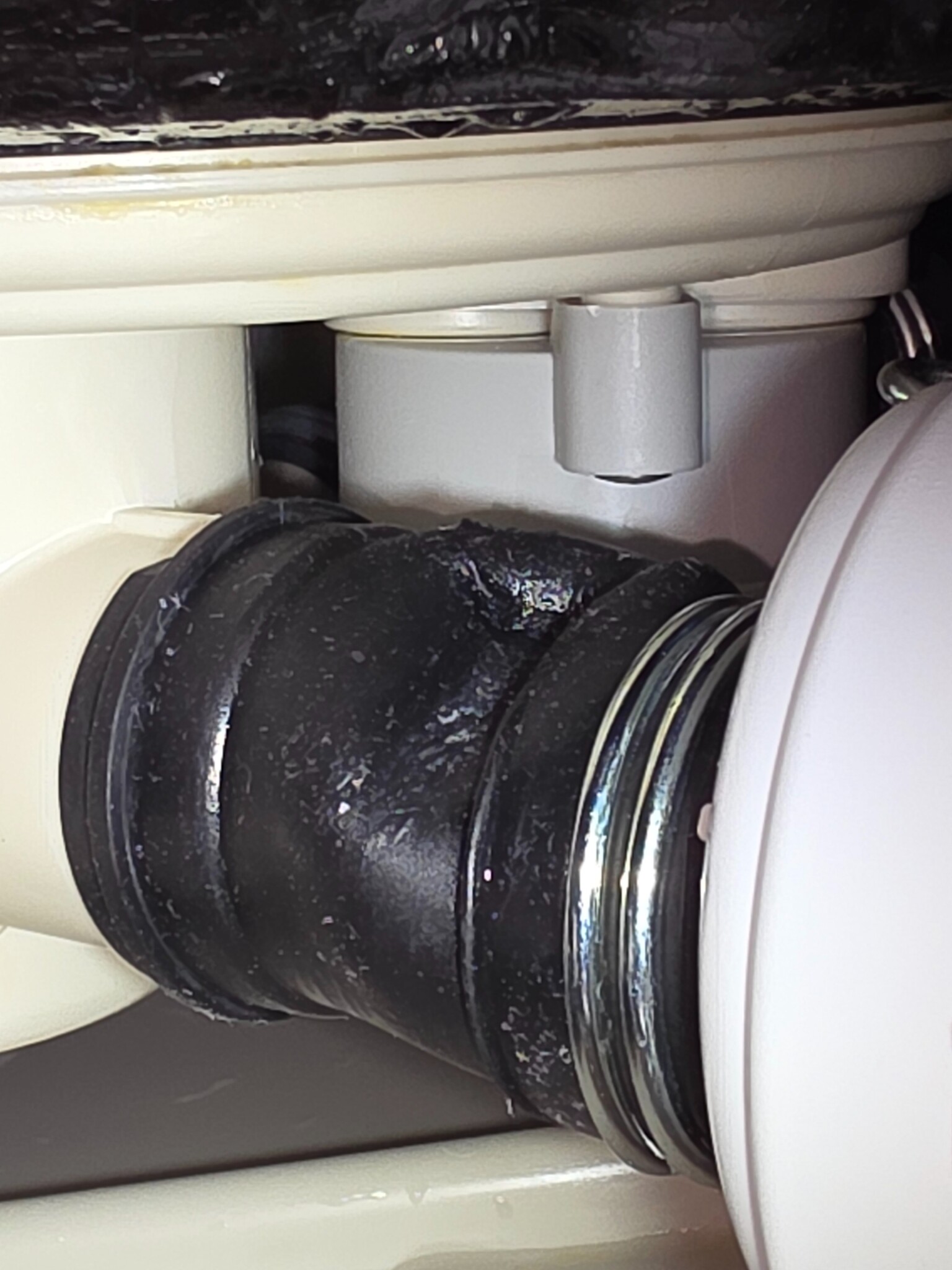

Diskmaskin felkod i30 (Electrolux ESF66030X)

Hela slangen är rutten, måste ersättas, Mulle meck lösningar håller inteKarl-Bertil Jonsson skrev:

Slangen lagad med rubberfix och vulktejp. Funkar perfekt. Ska bli intressant att se om det håller en vecka eller ett år. Tack för hjälpen alla!

Två månader senare och diskmaskinen fungerar fortfarande perfekt.
