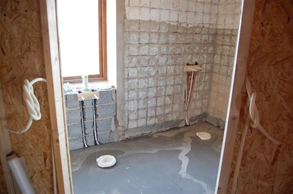

Gick upp och skulle kolla hur det gick för VVS:aren i slutfasen för vårt badrumsbygge. Han hade monterat "blandarbrickorna" för dusch och badkar. Så här såg det ut...
Från sidan:
Underifrån:
Jag ifrågasatte genast om det inte gick att få dit den bättre och fick till svar att det var silikon bakom, så det är ingen fara.Jag anser att som brickorna är monterade så gör den tätningen varken till eller från. Visst, rörgenomföringen i tätskiktet är ju tätad, men jag stör mig ändå. Och ena stjärnskruven var dragen till oigenkännlighet. Och blandaren lär ju peka något uppåt, smatidigt som det kommer att ligga fukt bakom hela brickan mest hela tiden.
Hade jag monterat detta, så hade jag undrat vad som är fel och försökt rätta till det, men hantverkaren bara kör på. Och det stör mig.
Det är alltså hela brickan och inte bara ena sidan som bilden visar. Något bättre på badkarsblandaren men långt ifrån bra.
Är jag petig?

Jag skulle inte acceptera detta!
Jag är visserligen bara hempulare, men som jag ser det, ger inte brickan något bra stöd åt blandaren om den inte ligger an mot väggen. Rören kommer att få ta upp krafterna istället. Det är ju fullt möjligt att det håller o blir tätt ändå, men den sönderdragna skruven indikerar ju att han själv också ville ha in den till väggen. Det ser på bilden ut som att inte ens tätningen av "skumplast" ligger an mot väggen.
Om brickans primära uppgift bara är estetisk, hade jag kanske bara låtit honom "snygga till det".
Bra relation till hantverkaren är det sista jag skulle fundera över om han gjort fel o inte vill rätta till.
Det med stödet är viktigt! Tänk på antalet rörelser som blandaren blir påverkat. Efter ett antal år, vem vet kanske 15 spricker röret lite och läckaget uppstår. TS har hunnit sälja huset redan efter 7-8 år och vips blir han betalnings ansvarig. Dold fel?

Väggarna är i putsat tegel som jag bilade ur och lade in de bockade rören i. Rörkrökaren låste fast rören med en bräda med två hål borrade på c/c 160 och patentband längre ner i "fåran" i väggen. Han har alltså satt dit rören. Min snickare murade igen fårorna och vi lät det sitta i nån vecka innan jagg tog bort brädorna med hål i. Efter detta har vi satt ytskiktet och målat väggarna enligt Alkros våtrumssystem.
Det är alltså helt och hållet VVS-gubbens fel att det inte går att få dit brickorna ordentligt, antingen för att han inte satt fast rören korrekt med brädorna med hål i, eller så har han gjort fel när han monterat brickorna.
Beror felet på att rören inte sitter så exakt, är det nog svårt att göra något åt det. Då är det silikon som gäller. Men brädan med hålen i var ganska tjock och vi har även bredspacklat tre gånger så rören bör ha varit vinkelräta ut från väggen, vad jag kunde se i alla fall...
Jag ska ringa mannen jag beställde jobbet av så får han komma och kolla på det. Jag fick en tub med transparent silikon att täta med om det inte går att åtgärda, av gubbens kollega. Så som VVS-gubben gått lös med silikon runt WC-stolen, så silikonar jag nog hellre själv.
Nu när han monterat "takduschens" rör i ovansidan på blandaren är det lite bananvarning på detta.
Ska berätta att duschblandaren dessutom är ganska sned sett framifrån, vilket enbart beror på att rören inte sitter i på samma höjd. Slarv.
Lägger in en bild på rören innan vi murade fast dem.

Min snickare murade igen fårorna och vi lät det sitta i nån vecka innan jag tog bort brädorna med hål i "slut citat"
Vem vet om snickaren har kastat in puts, och förändrat något någon mm ?, det händer ALLTID att småförändringar sker.( ett litet kast med putssleven på rören räcker)
Det sista man gör när man murar/putsar igen slitsar som rören till väggblandare går i, är att mycket noga syna av avstånd 160cc och exakt vågräthet första 35mm på bägge rören, så det borde snickaren justerat i detta fall.
Gjordes detta.........jag vet inte jag ser fortfarande bara bara dessa 2 bilder på efteråt, som inte säger "jättemycket" till mig.
Sen ser jag på sista bilderna att det är för mycket vatten i flytspacklet också, materialet har delvis separerat.
Jag ser också att yttligare "stagning" skulle behövs på bägge 15mm prisolrören, det räcker inte att dom stagas på 30cm höjd och sedan på 105-110cm höjd.......dom 75-80cm är för långt avstånd mellan stagning för det momentet.
