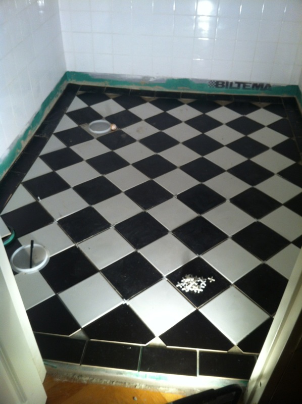

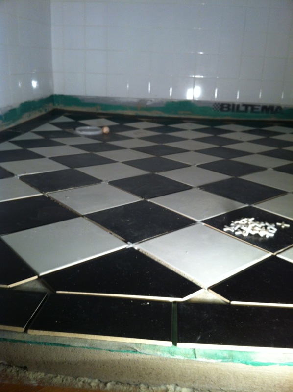

Innan flytningen, med armeringen. Glömde säga att jag flöt en hel kaka först, för att dölja all armering och värmeslangar. Den fick sedan torka några dagar, och därefter primning igen, och så spacklades fallet.
Jaha, det går framåt. Fallet blev helt ok, golfbollen rullar ner i brunnen från hela badrummet så jag är nöjd. Plattorna innanför dörren och mot frisen är inte fästa ännu, men jag måste säga att jag är nöjd med resultatet hittills. Jag har aldrig gjort något liknande tidigare och har inget att jämföra med, men enligt min standard är det bra.

Provade innan tätskikt, efter tätskikt och nu efter klinker. Var orolig för fallet då flytspacklingen inte blev helt slät. Det finns lite ojämnheter, dock inget bakfall utan allt lutar mot brunn. Men det blev bättre än jag trodde, och med tanke på alla misslyckade bakfall man ser här på forumet som folk betalat hutlösa priser för så är jag enbart nöjd.xl15 skrev:

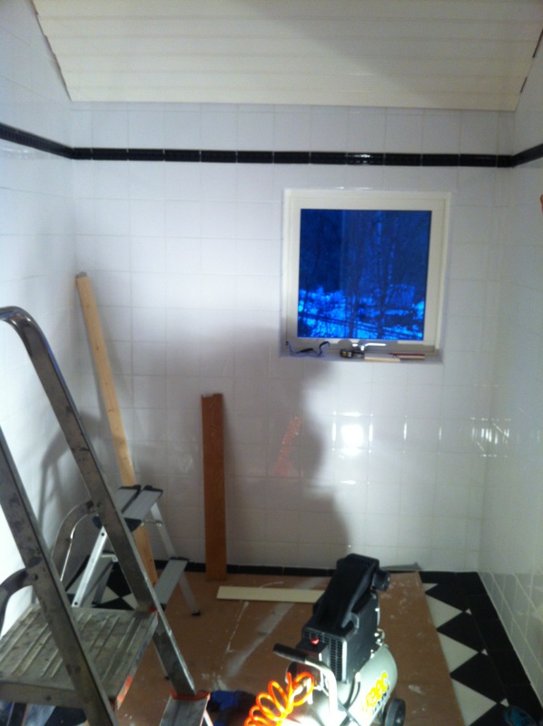

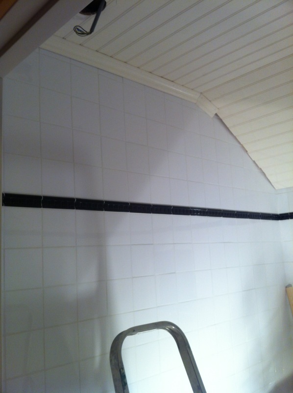

Det går så sakteliga framåt. Efter att förgäves försökt få tag på en röris har jag beslutat mig för att göra allt själv. Varit på rinkaby och köpt kopparrör och allt som behövs. Innan dess skall taklisterna upp, har som synes kommit halvvägs.
Halvpilligt att gira lister... Man får tänka lite. Sedan blev det inte enklare av att snedtaket inte är rakt utan konvext. Beslöt mig gör att gira listen i två steg där.

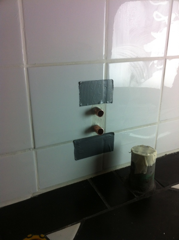

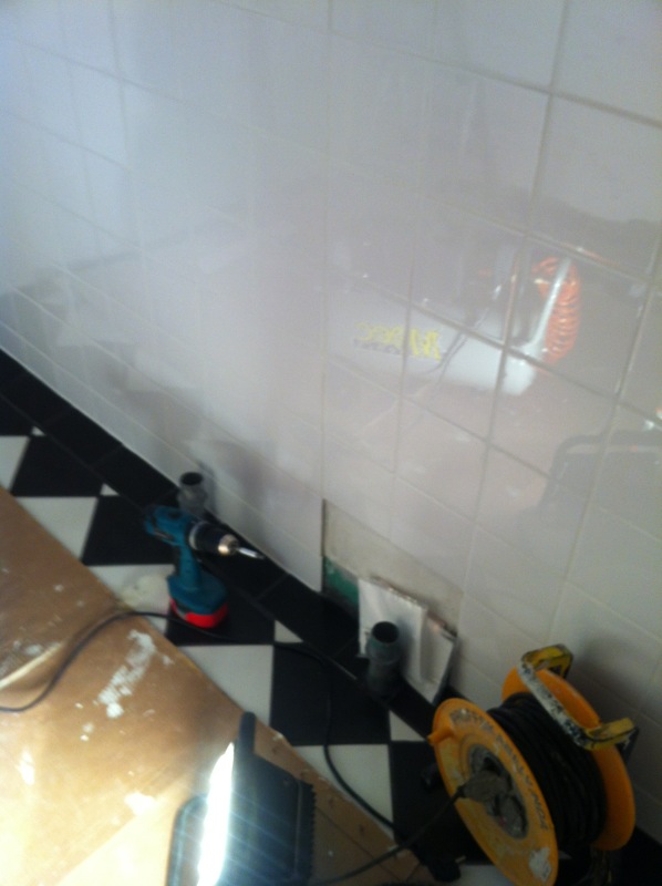

Utrymmet där ankimmande vatten skall in. Utanpåliggande runt sedan. Hur är brukligt att fästa rörklämmorna i väggen i våtzon? Känns sådär att borra i kakel och tätskikt... Limma?

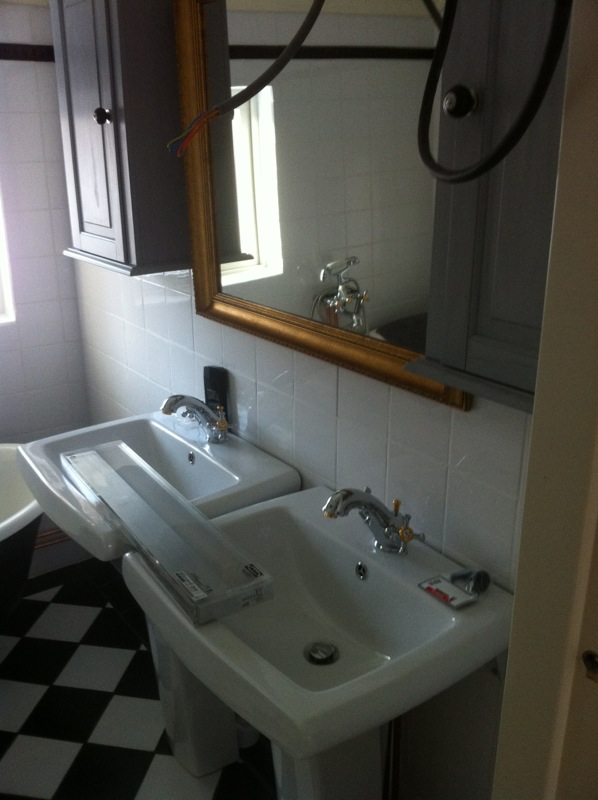

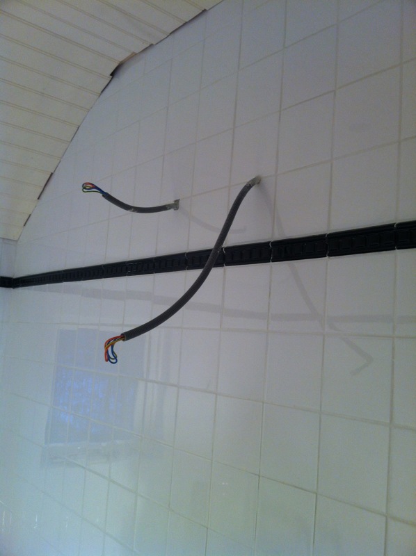

Till belysning spegel. Om elektrikern kan komma och slutföra nån gång...

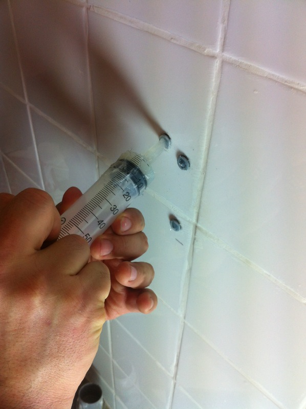

Ingen fara att borra något hål i väggen så länge det inte är 10 mm från golv kanske! Fyll först hålet med sanitetssilikon och lite på skruven och in med den i väggen! Beror ju iof lite på om det är tunna väggar med hålrum bakom...då kan det ju i absolut värsta fall läcka igenom till hålrummet ändå och sabba på sikt...men en sådan läck i badrummet upprtäcker man ju relativt snabbt tror nästan chansen är större att en komet landar på tomten din än att du skulle få genomgående vattenskador utan dess like! Jag har borrat sammanlagt 6 hål i vårat nyrenoverade badrum..samma size som ditt ungefär...men jag har ju gedigna stenväggar att borra i som är en 400mm + tjocka! Iof finns det numera jäkligt bra limmer i handeln så why not...bara att välja båda funkar!

Speciell sort med förklistrad baksida, typ denna:SOCKEPLAST skrev:
http://www.rskdatabasen.se/searchRSK.aspx?viewRSK=3811011

klämmorna var smarta. Fast det verkar enligt monteringsanvistningen vara kakel som gäller för underlag.

Limmet på limklamman är superstarkt!
Det många misslyckas med är rengöringen! (Och av förståliga skäl då säger att det är skräp) Det måste vara absolut dammfritt och fettfritt! Jag har monterat dom på våtrummsmatta med, funkar fint!

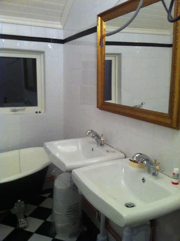

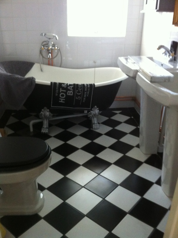

Dags för ny uppdatering.

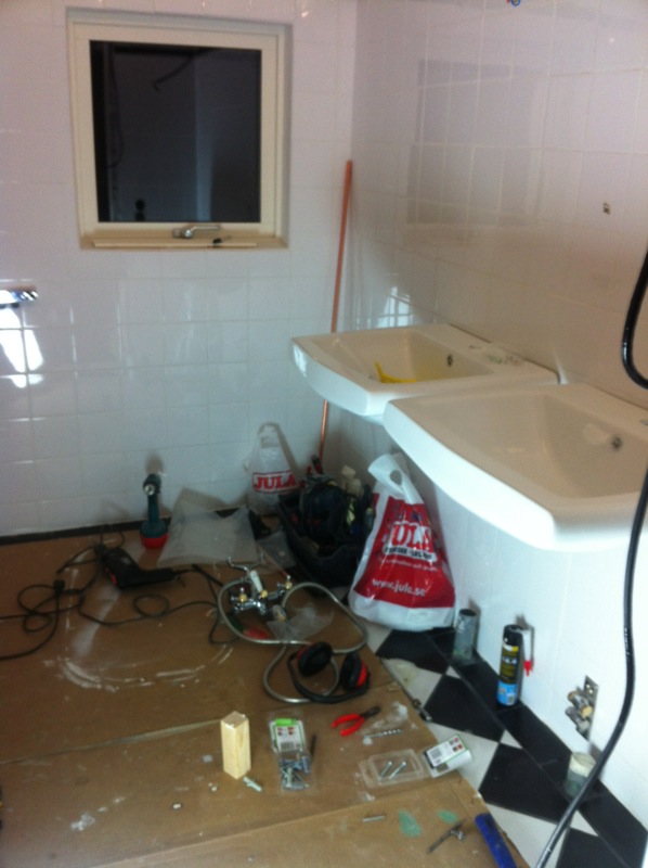

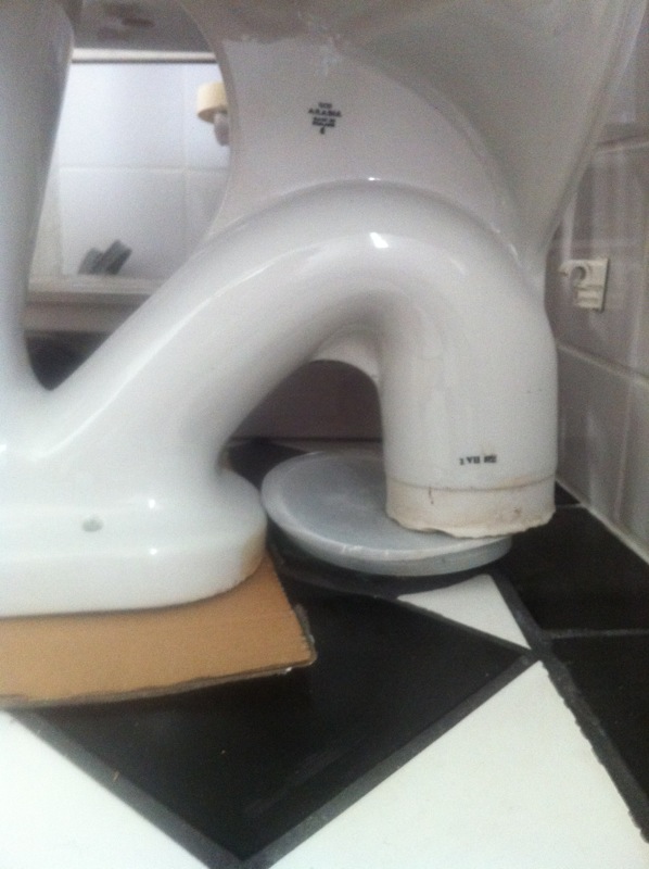

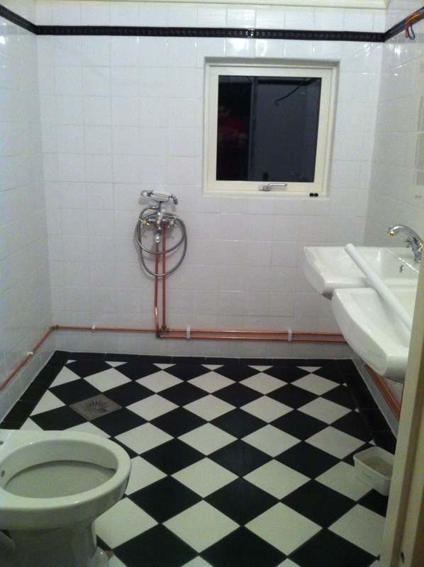

Nu börjar det faktiskt dra ihop sig på allvar. Vattnet är draget och påkopplat, och alla möbler är monterade. Toaletten var en del meck med då jag hade lyckats ta i för både hängslen och livrem och dragit upp avloppet alldeles för långt ut från väggen. Det fick bli en förflyttningsstos som flyttade in den 30mm. Den fästes sedan med silicon på tändstickor.
En del efterdragning och justering av klämkopplingar blev det, men till slut så blev allt tätt. Badkar, toalett och handfat är provade. Första badet var rätt ok faktiskt efter runt 6 mån byggande.
Här kommer bilder:
Inför borr i kaklet.
Silicon i hålen. Notera kirurgsprutan som användes pga att den vanliga sprutan havererade.
Avloppet alldeles för långt ut tyvärr...

Med skåpen uppsatta. Inte riktigt nöjd med dom dock. Dom är för stora. Jag kommer nog bygga en egen större heltäckande möbel med både spegel och varsitt skåp och ljusramp framöver, men jag har inte tid just nu med bebbe på väg och allt. dom får duga så länge.
Nu väntar vi bara på elektrikern som skulle komma "i veckan". Sedan är det bara dörrfoder, överljus och inkoppling av golvvärme kvar.
