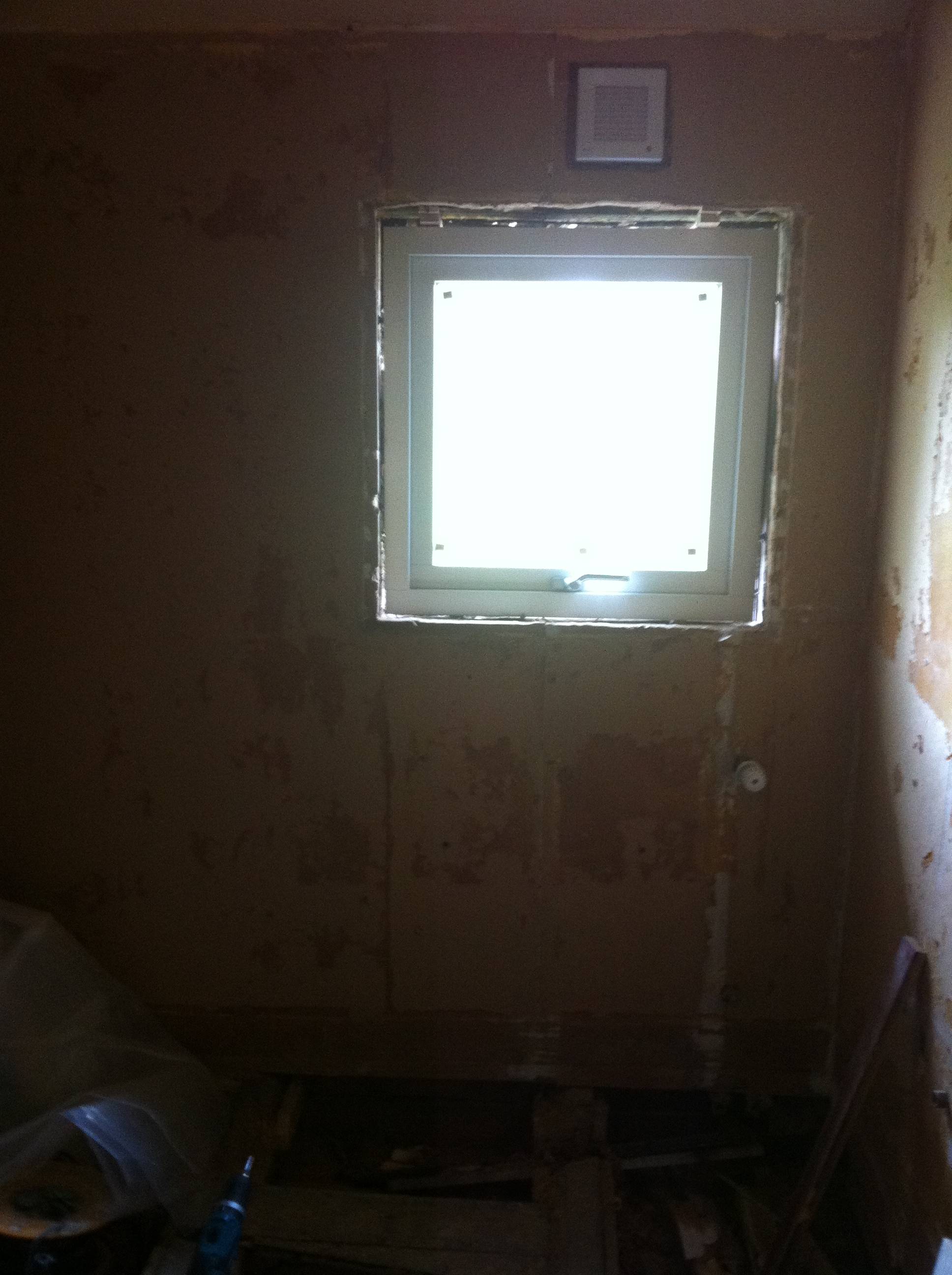

Men nu till en annan sak, våtrumsskivor har införskaffats. Är det ok att sätta dessa direkt på befintlig masonit? Bakom masoniten finns plank, och bakom denna finns massiva träväggar. alltså inga reglar utan massivt trä. (Se en av de övre bilderna där man tagit upp ett hål i ena väggen för spegelskåp). Masoniten är fin och rak, utan fukt. Känns sådär att ta bort....

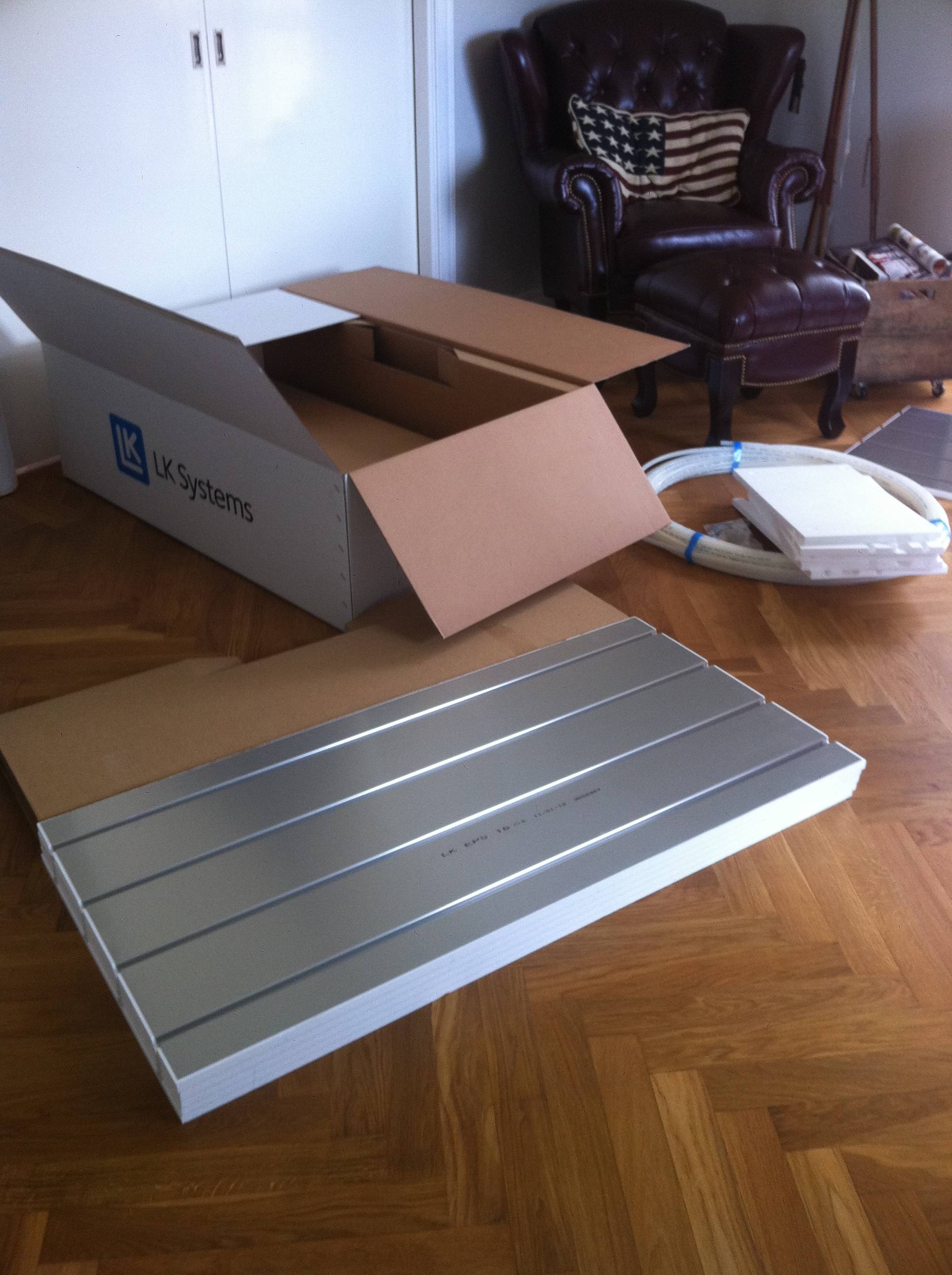

Som synes på en av bilderna har jag nu fått hem golvvärmen: ett LK-5kvm2-paket med en extra shunt. MEN, jag är lite rådvill angående golvuppbyggnaden. På rinkaby hävdade killen att man inte skall ha aluminiumskivor under golvvärme i badrum. Jag vet inte hur men jag fick på nåt sätt för mig att detta paket innehöll skivor med spån. Minns inte om jag läst fel eller om det stod otydligt... Iaf, är det ok för mig att använda dessa aluminiumskivor? Och kan jag lägga dem och tillhörande frigolitskivor direkt på befintligt golv som är 20mm trä cc30? Kommer flyta upp först en hel sats över hela golvet i ett svep, därefter flyta fall i omgångar. Dessutom, hur gör man vid WC-stolen för att undvika rördragning under denna, spåren är ju där dom är liksom? Kan man på nåt sätt gå utanför?

Vattenburen ja. Klinker på det. Ligger redan 22mm träplank direkt på golvbjälkarna. På detta tänkte jag först lägga 22mm spån med spår i för slangen, men jag har som sagt fått hem frigolitskivor med aluminiumplattor istället... Så min tanke nu är att lägga dessa direkt på trägolvet och flyta med armering på det, därefter tätskikt och klinker. Vanligtvis brukar man vad jag förstår lägga 22mm spån direkt på bjälklag 30cc, och jag har 22mm golvklank på 30cc så det borde gå, men jag vill vara säker.nino skrev:

på spårade spånskivor med plåtar ska du skruva plåtarna 150mm cc växelvis, prima plåtarna med tex 8+9 (ardex), limma en 8 eller 10mm Minerit VT med S48 (ardex) DÅ har du ett riktigt starkt golv som du sen kan fallspackla på. Då kan du flyta ut till 0mm vid golvbrunn.
Det här är den enda golvkonstruktionen med vattenburen golvvärme jag vet om, om du inte gjuter in slangen i betong eller ROT bruk (då ska du ha min 40mm Över slangen)

Står i instruktionen att man skall limma skivorna mot golvet och sedan gjuta ovanpå i badrum när man kaklar, så det går. Minsta höjd på avjämningsmassa vid golvbrunn 12mm står det dock. Undrar fortfarande hur man gör vid WC-stolen...

växelvis har jag tolkat som att man skruvar plåtarna i zick zack mönster, en skruv i kanten på ena plåten och en skruv 7,5cm långre bort fast i kanten på andra plåten, kan inte förklara bättre
vid wc kan du väl lägga vändskivor framför stolen och lägga "skrotskivor" under stolen. man kan också fräsa egna nya spår.
tycker verkligen att du ska kontakta din spackeltillverkare innan du ens öppnar paketen och fråga om du kan använda det du har fått...

Det skall nog mycket till att 30mm flytspackel med fiber och armering spricker här, även om jag skulle misslyckas helt med limningen underst. Fräsa egna blir svårt eftersom det är aluminiumplattor med spår i. Intruktionerna som följer med talar om exakt vilket märke (kiilto) på spackel som skall användas vid fallspackling, så jag utgår från att det är ok. Det står uttryckligen för montering i våtrum, med fall, och med klinker.
Ska kika närmare på möjligheterna att använda vändskivor på nåt vis bredvid stolen. Frågan är om dom räcker till för det dock.
