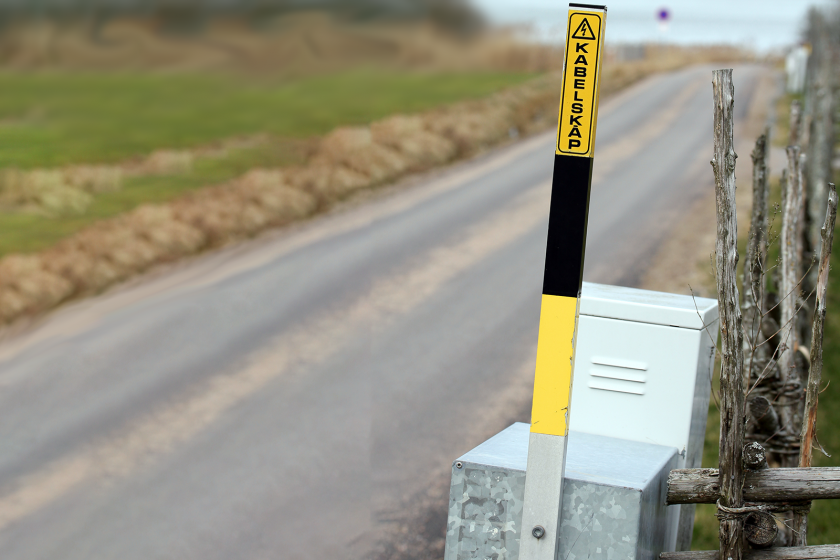

Ett begrepp som inte jag heller hört, däremot tänker jag att det borde vara kabelskåpen, särskilt modellen med gulsvart synbarhetspinne:Bo.Siltberg skrev:
![7891702-kabelskap-840x560.png 7891702-kabelskap-840x560.png](/forum/proxy.php?image=https%3A%2F%2Fwww.piteenergi.se%2Fcontent%2Fuploads%2F2018%2F02%2F7891702-kabelskap-840x560.png&hash=d16b1a7bbbc665a80b4458198d01f448)
Det som är mer intressant är var transformatorn är.
Det kan vara en liten stolptafo (typiskt ute på landet)
![](https://www.byggahus.se/sites/default/files/styles/inline_image/public/inline-images/ardetmagi.jpg?itok=3jtW8mKi)
Eller så kan det vara en "transformatorkiosk"
![320px-Transformatorkiosk%2C_Lovisenlund.jpg 320px-Transformatorkiosk%2C_Lovisenlund.jpg](/forum/proxy.php?image=https%3A%2F%2Fupload.wikimedia.org%2Fwikipedia%2Fcommons%2Fthumb%2F4%2F41%2FTransformatorkiosk%252C_Lovisenlund.jpg%2F320px-Transformatorkiosk%252C_Lovisenlund.jpg&hash=d1c5a96e682a8661e581fb31136c19fe)
Sen kan transformator med ställverk gömmas på alla möjliga kluriga ställen, särskilt i stadsmiljö:
![5_simonsland_tystnaden.jpg 5_simonsland_tystnaden.jpg](/forum/proxy.php?image=https%3A%2F%2Fwww.lindholm-restaurering.se%2Fcache%2Fimg%2Fcontent%2Ffiles%2Fproject%2Fsimonsland%2F1200-1200-3%2F5_simonsland_tystnaden.jpg&hash=25fee0de2038484325ef193086fbfe02)
Ja precis en sådan jag menade med AIK:are.

Vilken av dem är en AIKare? Om det är första bilden så blir förutsättningarna mindre bra.

Jo precis, den som korrekt kallas kabelskåp, modellen med gulsvart synbarhetspinne.Bo.Siltberg skrev:
