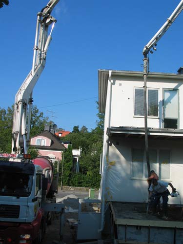

Priset är per kubik. Givetvis blir det billigare/kubik om man köper en hel balja. Sen är det flera andra faktorer som spelar in - rännna vs. pump, betongkvalitet, tid för lossning mm.

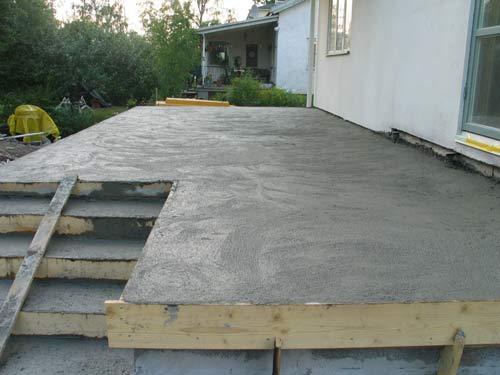

Hemma hos oss fick de tömma och tvätta ur pumpen (ca 300 liter betong blir kvar i pumpen som annars måste tömmas någon annan stans) vilket höll priset nere en del också. Dessa 300 liter var de som gjorde att betongen räckte till vår altan inkl. en trappa. Vi fick köra den betongen med skottkärror från pumpen.
![IMG_7499.jpg IMG_7499.jpg](/forum/proxy.php?image=http%3A%2F%2Fwww.fasting65.se%2Fbyggdagbok%2Fdagboken%2F06_augusti%2Fweb-23%2FIMG_7499.jpg&hash=53fc1e092f8e306d9ed704dbccb67c57)
6 kubik betong gav en altan på ca 16 ton (varav 500 kg armering)
![IMG_7507.jpg IMG_7507.jpg](/forum/proxy.php?image=http%3A%2F%2Fwww.fasting65.se%2Fbyggdagbok%2Fdagboken%2F06_augusti%2Fweb-23%2FIMG_7507.jpg&hash=65aa632f475994a648f152510f2a47c5)
