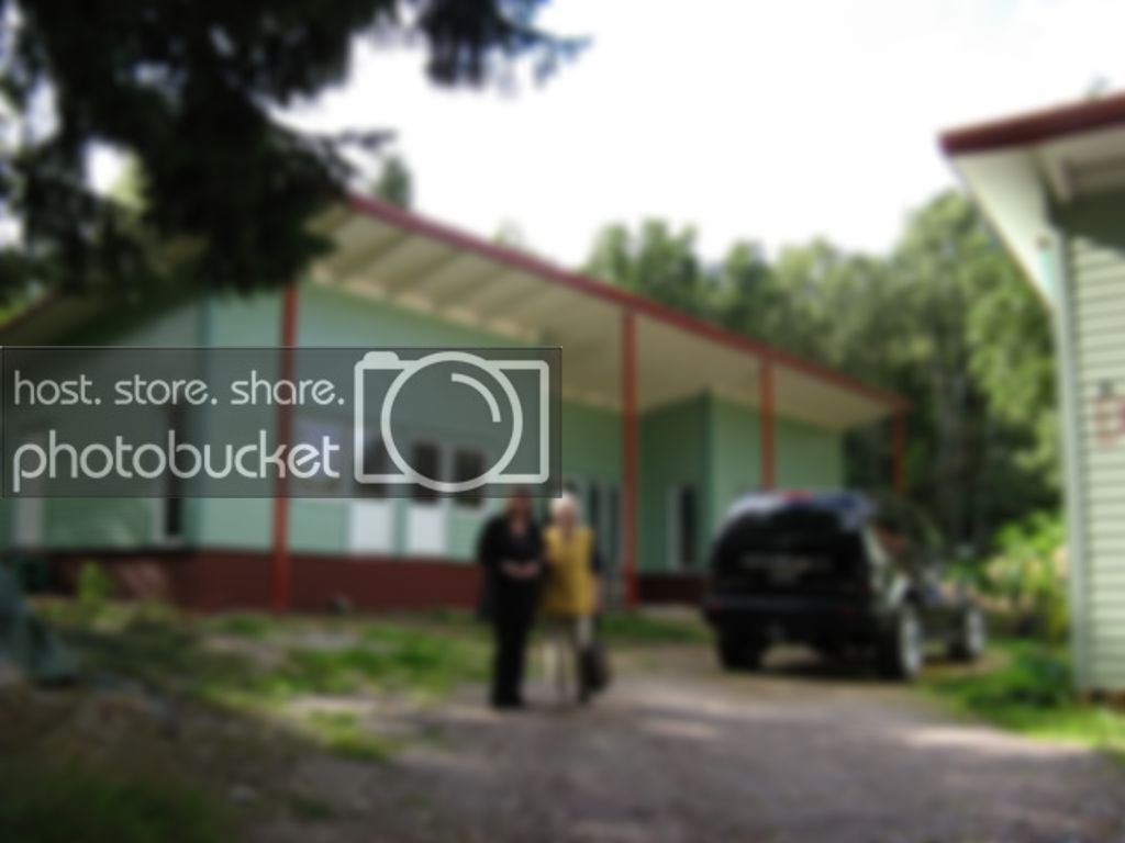

Jag bygger själv i lösvirke = ensam, har ingen hjälp. Kunskaper = ett helt liv inom byggsektorn = är 65 nu. Jag har lagt ned drygt 4000 timmar, och nu lider det mot slutet, men det går sakta nu = jag är trött, men har läget under kontroll. Att begära hjälp av någon? tja vem skulle det vara, svarar jag de som kommer hit och hälsar på. Det skulle innebära, att jag skulle stå där och kolla så att "den där någon" gjorde jobbet rätt. Att anlita t ex en snickare, och betala denne full lön, ja då är hela grejen borta med att bygga själv. En elkille har jag naturligtvis anlitat och en rörmokare till hopkoppling av golvvärmen och värmepannan. Det kunde vara kul om fler egenbyggare hörde av sig här, och visade sina byggen.
