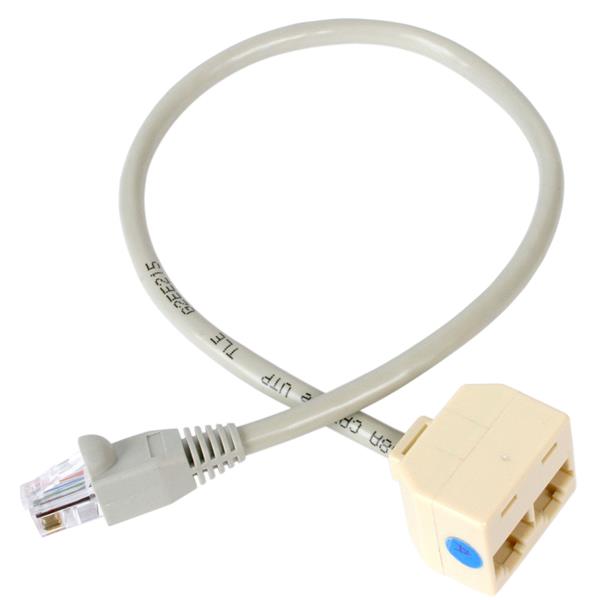

Tja, vad menar du med "upp till var och en"? Det är inte olagligt. Men det är dålig stil. En yrkesman gör riktiga arbeten. Det befrämjar yrkesstolthet, och gör det om inte annat lättare för näste stackare. Slarv smittar lätt till områden där det inte hör hemma öht.L Lenza skrev:
Så pss som man inte använder fel färger när man drar el, även fast rätt tagit slut och strömmen inte vet någon skillnad, så använder man rätt material när man installerar nätverk.
(Och jag vet inte var du fått splittad kabel ifrån. Ja, det kan man väl göra om det inte går att lösa på något annat sätt, men det har ju inget att göra med vilka kontakter man krymper på en kabel, eller om man terminerar i ett uttag/patchpanel.
Man installerar ju en riktig kabel med honkontakter i båda ändar och gör sedan splittningen i externa adaptrar, s.a. installationen är korrekt den dagen man vill ha 1Gbps (eller dylikt) och det blir självklart att det är mecklande man håller på med.
![RJ45SPLITTER.main.jpg RJ45SPLITTER.main.jpg](/forum/proxy.php?image=https%3A%2F%2Fsgcdn.startech.com%2F005329%2Fmedia%2Fproducts%2Fgallery_large%2FRJ45SPLITTER.main.jpg&hash=a59ca60275e9a21b7eebbc2434c500e3)

Sätt då enkeluttag, och adapter i båda ändar så är installationen u.a. Och någon kan köra 1Gbps på den kabeln om det är att föredra.L Lenza skrev:
Men om du får ner VP-rör (inte slang) så kan du få i dubbla kablar i 99% av fallen. Särskilt om du skriver "ner i väggar". Då antar jag att du drar från vind el dyl, och då är det ju bara några meter rakt ner (man behöver inte rör hela vägen i öppna utrymmen, där kan man dra fritt. Det är inte el det handlar om). Det finns både tunnare enkel kabel, och tunn siames för det om du nu dragit 16mm VP. Särskilt i cat5e. (Du behöver ju näppeligen cat6 om du ändå skall splitta paren till 2x100Mbps. De flesta "cat6"-installationer hemma klarar ändå inte kraven för cat6).
Och då blir det en bättre installation som klarar 1 Gbps.
Jag har själv efterinstallerat nätverk i mitt eget hus på det viset, dvs en 20mm slang ner till varje dubbeluttag från vinden (eller upp från källaren) till central patchpanel i källaren. 2x40mm stigare upp på vinden för nätverk och coax.
Återigen. Rätt utrustning och material så når man fullgott resultat.
Gör om, gör rätt, mao. Det där kommer du nu bara att reta dig på, nu när du vet hur man skulle gjort.
