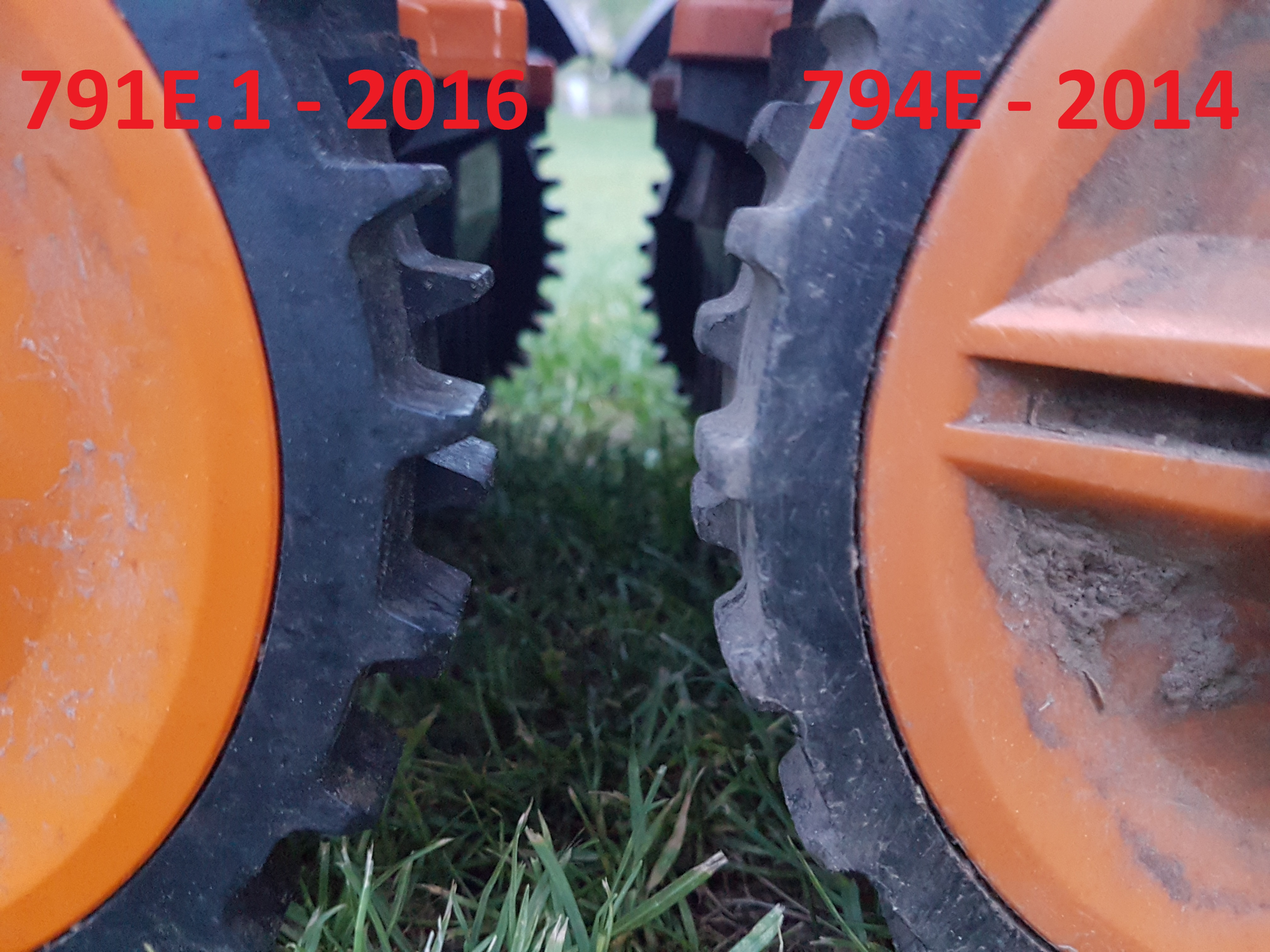

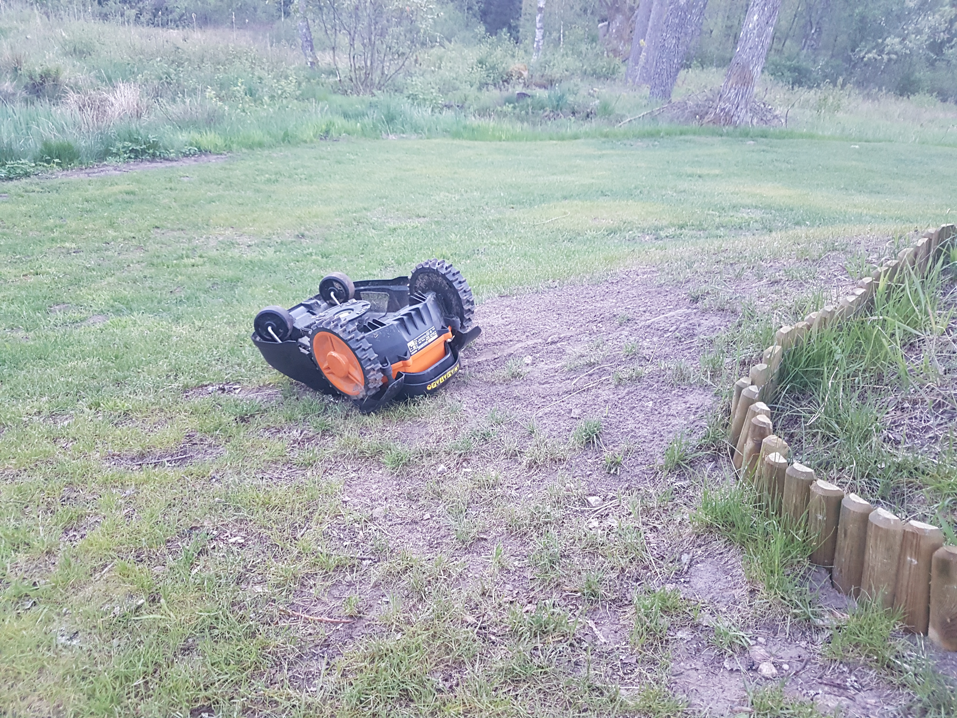

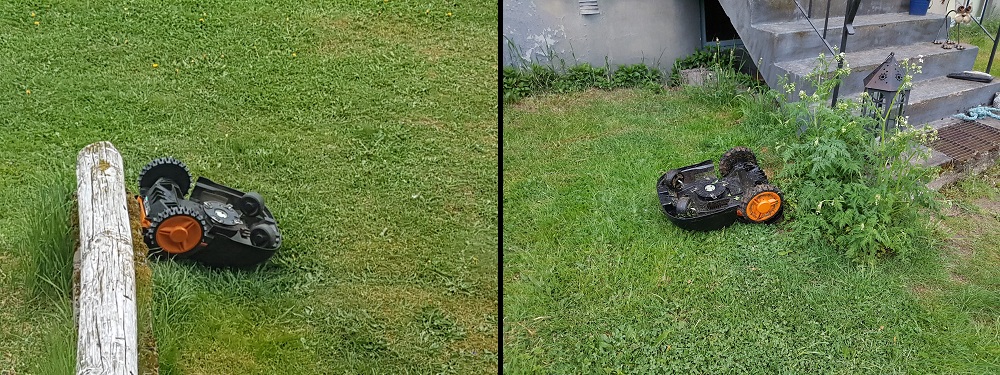

2014 M hade problemet att den sa sig vara upp och ner, men gjorde aldrig slag i saken. 791E.1 förverkligar det hotet! Det är ett äventyr att försöka få till en robotsäker tomt vill jag lova. Skall jämföra hjulen på bägge maskinerna eftersom 2016 uppenbarligen har mer grepp än 2014 hade.
791E har en tyngd i baken också på ungefär 1kg. 2014 var vanligt att man hängde på den vikten bak på, nu är den alltså inbyggd från fabrik.
