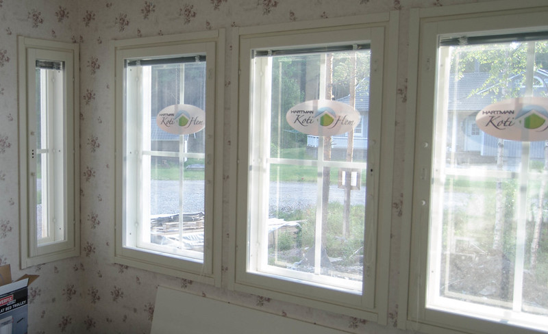

En fördel med fönstret längre in i väggen är väll att fönstrets utsida skyddas lite mer från väder och vind, vilket är bra. En stor fördel tycker jag, är att om fönstret sitter längre ut i ytterväggen, får man djupa och fina fönsterbänkar. Har läst någonstans om att husets energivärde förändras beroende på var i väggen fönstret sitter. Dock ingen bra källa på det.
Med dagens tjocklekar på ytterväggar så tycker inte jag man kan liva fönstret på insidan, det kommer ju inte se klokt ut. En normaltjock vägg idag är väl minst 250mm, det blir rejäla gluggar. Extremt djupa fönsterbleck mm.
Jag tycker inte det är fult. Bara nyfiken på om det fanns ett varför. Det verkar skilja mellan finsk och svensk standard.

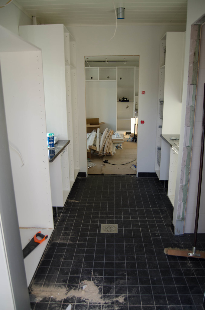

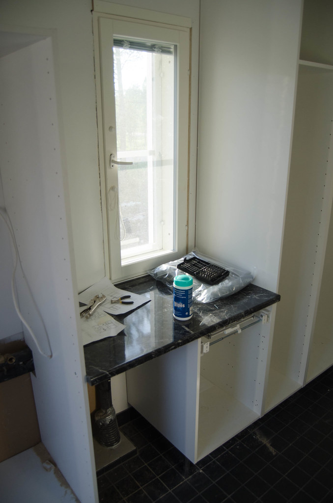

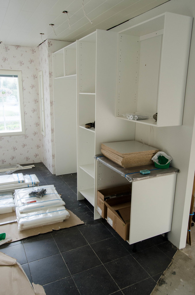

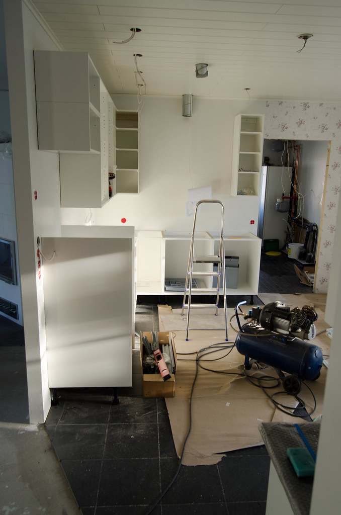

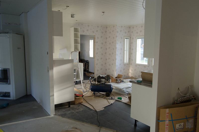

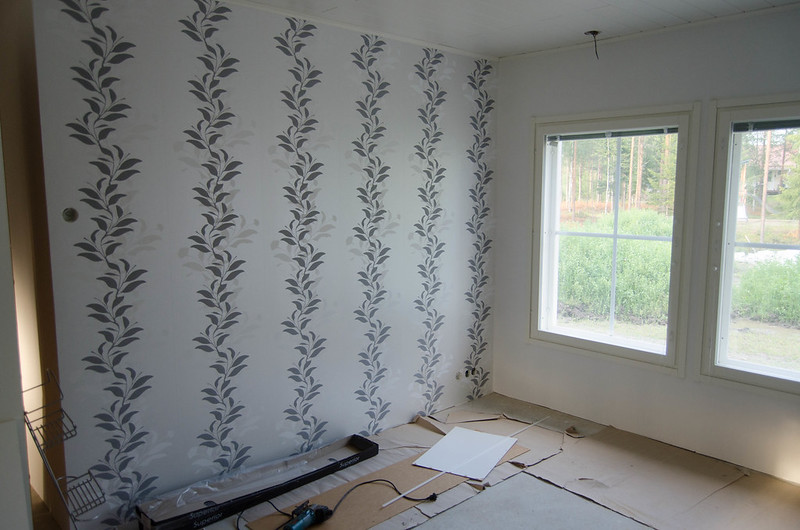

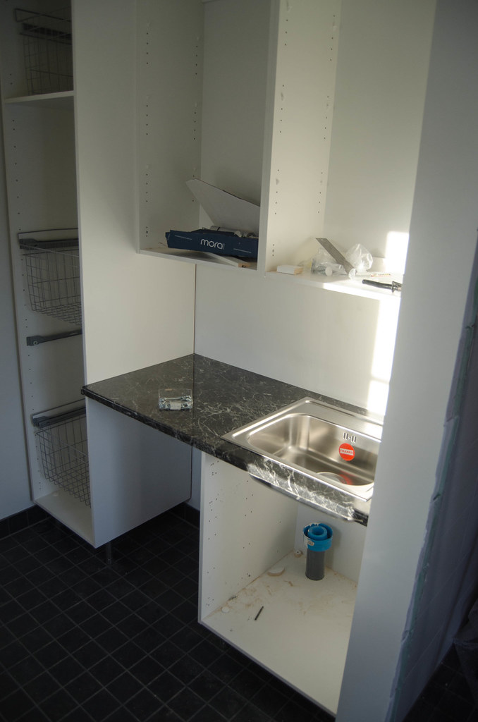

Några bilder, fönsterlister, grovkök, osv osv.

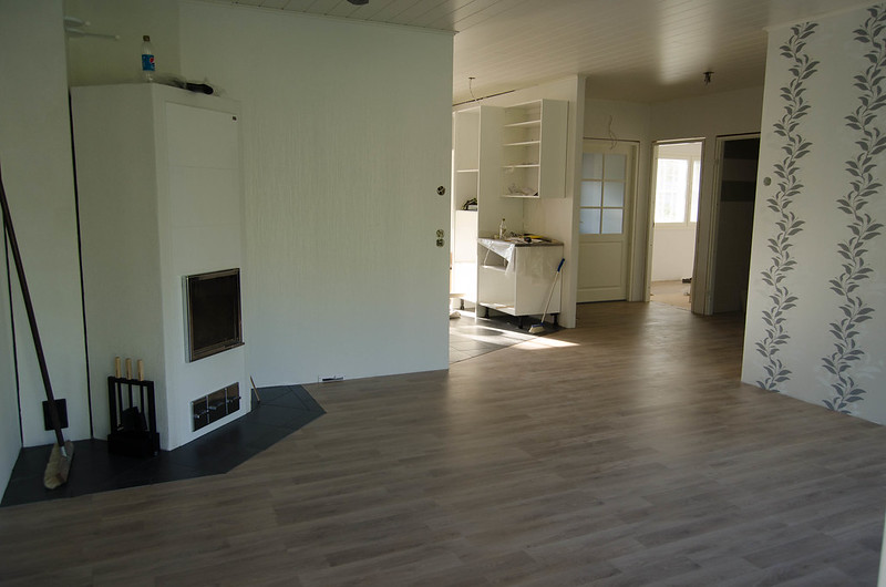

Längst ner på väggen intill kaminen, är det en sugventil till centraldammsugare? Grymt smart isåfall! Huset blir väldigt fint, kul att följa bygget!
Tack! Och jo det är vad det är, vi tänkte att den kommer mer till nytta där än i köket. Idag har det hänt mycket på elfronten också, ska åka och fota lite ikväll och förhoppningsvis få lite jobbat, mest yrat på i stan idag och handlat osv.
