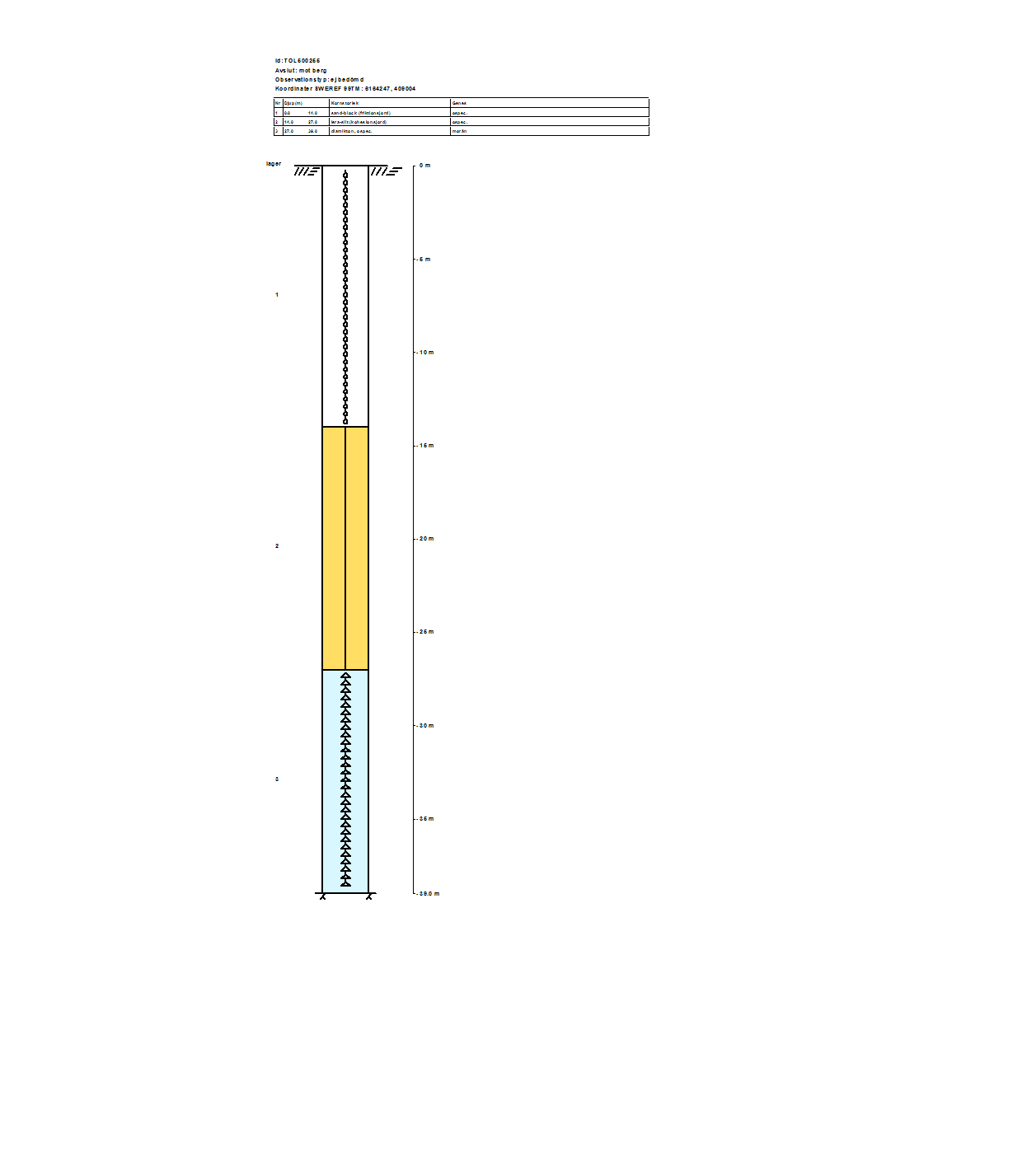

Ja det är leran som gör att det blir dålig genomsläpplighet. Hoppas på ett sandlager under leran.
Du ska inte ha alla rör som slitsade. Ovan grundvattnet gör de ingen nytta.
Jag skulle sikta på minst 3 meter filter i vattenförande lager (ej i lera). Antal släta rör blir vad det blir.
Hej!TotalControl skrev:
Alright, men de 3 "första" meterna som är längst ner ska vara slitsade? Sen är det upp till mig att se när leran tar slut och blir sand, om det nu sker (ber till vattenguden).
Ja exakt. först 0,5 meter slät rör som sump, sen slitsade. Ju mer slitsade desto bättre självklart men kräver djupare brunn.I ibrakadabra skrev:
Har du kikat på SGU och kartvisare "jordlagerföljder" om det finns i närheten?
Jag kan inte se texten för de olika fraktionerna.
Inte jag heller :/ underbart.
EDIT: Kanske tar och slår de en signal.
