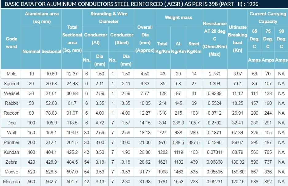

Googlade lite och fick fram massa tabeller. Jag går inte i god för någon av dem men det här är ett exempel.
![main-qimg-b6903a607ff162b5b461e8894a9804d7-c main-qimg-b6903a607ff162b5b461e8894a9804d7-c](/forum/proxy.php?image=https%3A%2F%2Fqph.fs.quoracdn.net%2Fmain-qimg-b6903a607ff162b5b461e8894a9804d7-c&hash=d6c81d6cd2ee5dd0314da637f86ba5bf)
Jag vet inte alls hur högt man vill köra kablarna i temp men 75 grader känns inte orimligt. Då klämmer man igenom 0,85 kA genom en kabel som är 31,7 mm i diameter. Den väger då 1781 kg per kilometer kabel. Stamnätet lär utgöras av bitigare kablar än så.
Räknade för övrigt på GK100s exempel ovan och med 1000 MW och 400 kV så får jag det till 2,5 kA ström. Då har jag inte räknat på några som helst förluster, resistiva eller andra (långt över mitt huvud). Så ja, bitigare kablar.
