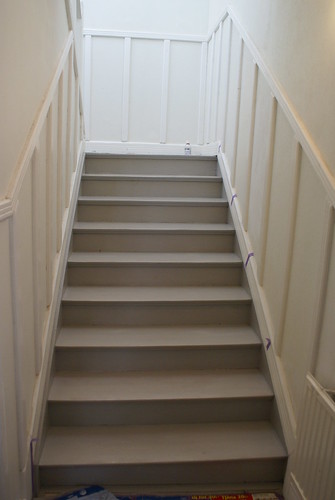

För min del är jag nöjd med färgen. Tyvärr målade jag när det var väldigt kallt och vi höll på med andra renoveringar samtidigt. Det ledde till att färgen torkade långsamt och jag fick en del damm i den. Kanske slipar jag lite i sommar och målar en gång till eller så nöjer jag mig med den som den är. Man tänker inte på det där dammet efter ett tag. Min trappa ser ut så här.
Dammet syns i alla fall inte på bilden. Trappan ser jättefin ut! Såg i ett tidigare inlägg att du också använt grön umbra. Din trappa ser ut att vara mycket gråare än Sophies. Men det kanske är en synvilla för att dina väggar är ljusare?
Kan det nog vara. Den färg jag använt är grön umbra 15% färdigblandad från Gysinge. Men det kanhända att deras blandningar är mörkare för jag har använt deras 2% grön umbra till väggar (dock inte dessa) och den har helt klart varit ljusgrå. De som blandat själva här säger att 2% grön umbra är vit.

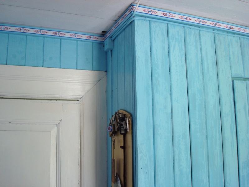

Vi har målat det mesta med Ottossons, utspätt med lite kokt linolja.
Inga problem, inga skadliga ångor, två strykningar sedan får det vara.
Dryg färg som funkar fint.
Här slarvigt målat med vitt och Dalablå pigment på trärent panel.
Dörren målas i år, vi gillar inte vitt
