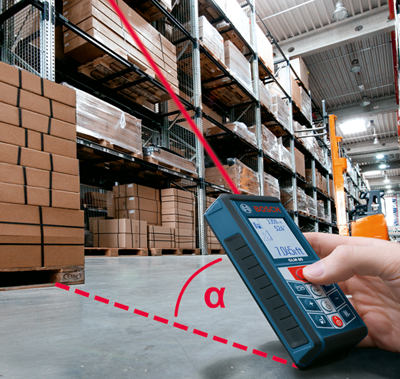

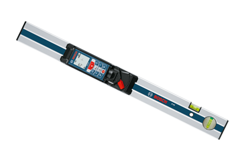

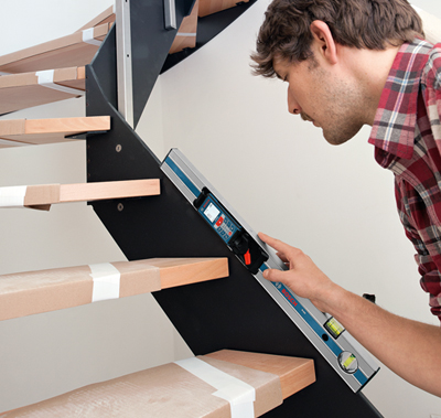

Det har man när man använder den som digitalt vattenpass. Det går att använda den som ett digitalt vattenpass även liggandes, men det är ju klart inte samma sak.End skrev:
Så här ser den ut när den används som digitalt vattenpass, på höghant.
Och så här blir det när man tar lutning på flatan, men det är ju som sagt inte riktigt samma sak (men visst går det):

Jag använder min Leica liggandes och får exakta lutningar m.h.a. att placera lasermätaren på en bit rak metall (vattenpass, metallrör eller något liknande). Högkant behövs ju bara om den har "vattenpasstillbehör" så jag ser det inte riktigt som fördel till Bosch då du redan kryssat "Ja" på "förvandlingsbar till digitalt vattenpass med tillbehör".

Nja det beror väl egentligen på vad du mäter. Skall man vattra en bänkskiva, golv eller något annat "liggande" så är det en fördel att kunna lägga mätaren på flatan. Men om man mäter exempelvis undersidan av ett vangstycke så vill man gärna läsa av mätaren från sidan, så som man gör med ett vanligt vattenpass. Och det kan man endast göra om man även kan mäta lutning på högkant. Likadant är det om man exempelvis kontrollera så ett köksöverskåp är i våg och skall mäta i underkant. Då är det till en fördel att kunna läsa av från sidan, istället för att trycka upp mätaren på flatan mot undersidan av skåpet och behöva "krypa in under" för att läsa av displayen.End skrev:Jag använder min Leica liggandes och får exakta lutningar m.h.a. att placera lasermätaren på en bit rak metall (vattenpass, metallrör eller något liknande). Högkant behövs ju bara om den har "vattenpasstillbehör" så jag ser det inte riktigt som fördel till Bosch då du redan kryssat "Ja" på "förvandlingsbar till digitalt vattenpass med tillbehör".
Så visst har Boschen en fördel där.
Det beror klart på vad man har för preferenser. För min del hade det varit guld värt att kunna använda mätaren även som ett digitalt vattenpass. Då får den plötsligt ett väldigt brett användningsområde. Visst kan man mäta lutning med Leican också, men det är inte riktigt samma sak som att kunna rita upp exakta 45 graders streck på väggar, exempelvis.End skrev:Om man tänker vad varje avsaknad feature borde vara värd i poäng så tycker jag de flesta fördelarna med Boschen är saker som inte är lika viktiga förutom "Displayen vänds automatiskt". T.ex, antal mätningar 25000 v.s. 5000 är mindre viktigt då det är på bekostnad av inbyggt batteri, däremot mätnoggrannhet borde värderas högt. Känns som att X310 är solklar vinnare.
Behöver man rita upp ett streck på en vägg i valfri lutning, så är ju ett digitalt vattenpass ovärderligt. Och det löser inte Leican utan specialtillverkade skenor eller hur man nu löser det.
Däremot måste jag ju säga, att Boschens idiotiska inbyggda batteri gör att den går helt bort för mig. Det blir Leica alla gånger om, även om jag förlorar ett "äkta digitalt vattenpass" även fast Boschen dessutom är billigare, till och med när man köper den ihop med aluminiumskenan.
