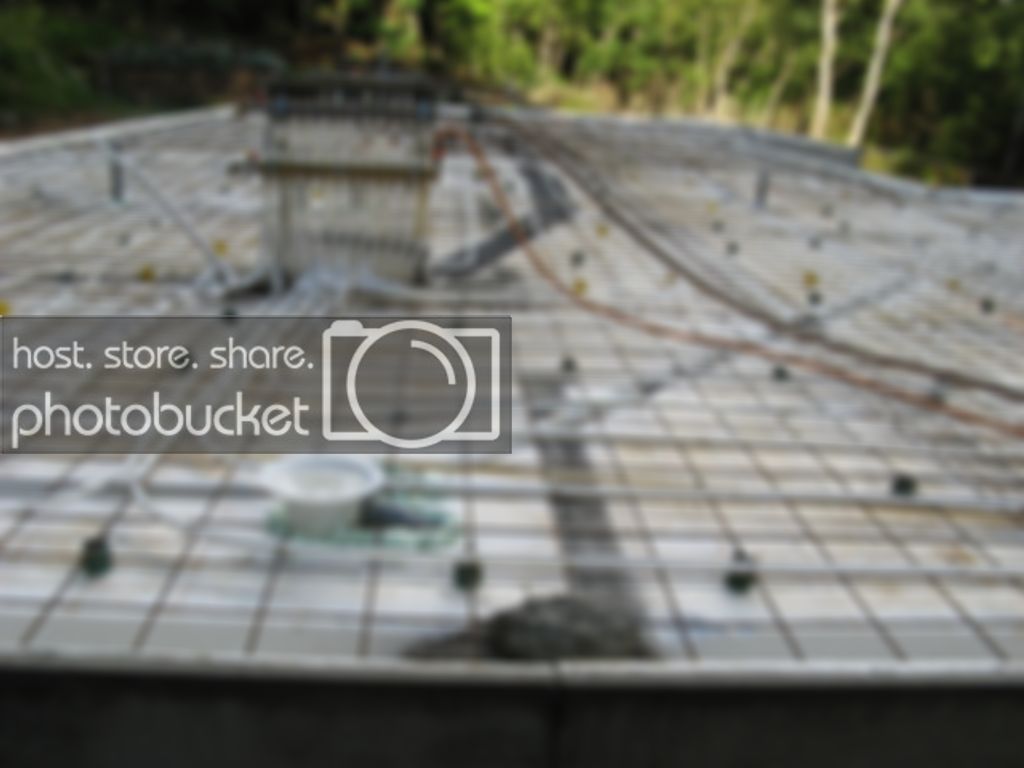

ser man till priset för ett husbygge, är en stor del av kostnaderna, avgifter, moms anslutningskostnader m m. Den andra delen, materialet och arbetskostnader är 50/50. Bygger man själv, som jag gjort, kan man tro, att man tjänar en hacka på detta, då arbetskostnader till någon annan försvinner. Men så blir det inte. Den dag huset skall avyttras, får man betala skatt (reavinst) på all den tid man själv lagt ned på byggandet. Med detta sagt, har man ett välavlönat jobb, är det nog ingen ide att lämna detta, för att
på ett husbygge spackla och slipa väggar eller sätta upp all isolering. Jag tror nog att de som påbörjar ett husbygge i egen regi, själv har någon kontakt med byggsektorn.
Min grund (200 kvm) kostade i material 140.000, mot byggankans här ovan, som fick betala 500 tusen, 800 meter värmeslang, låg jag på knä och najade fast, för att nämna något av de olika arbetsmomenten
