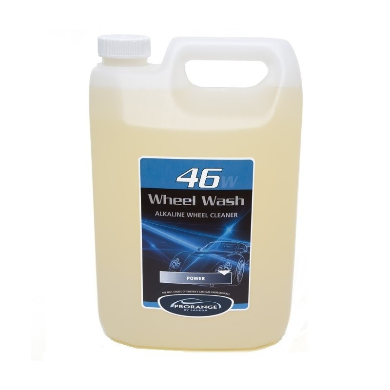

Fälgrengörning som jag handle för år och dar sedan tar aldrig slut och gör sitt jobb. 5 Liter som går att spä ut till hur mycket som helst känns det som till priset av 2 fälgrengörningsflaskor på macken.

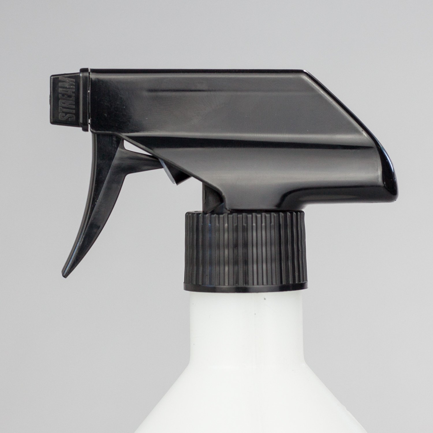

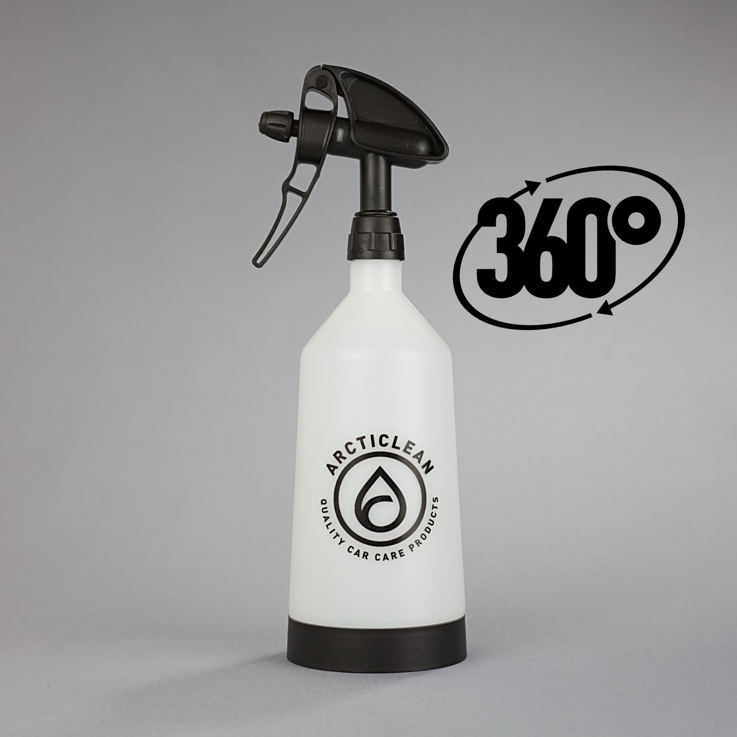

Kör med Pingens dubble actin till alla medel (pumpen sprayar även när du släpper, så dubbel sprayer för ett tryck)
Men Lahegas fälgrengöring klarar de inte av, däremot Pingens simpla sprayhuvud klarar av medlet bra :thinking:
