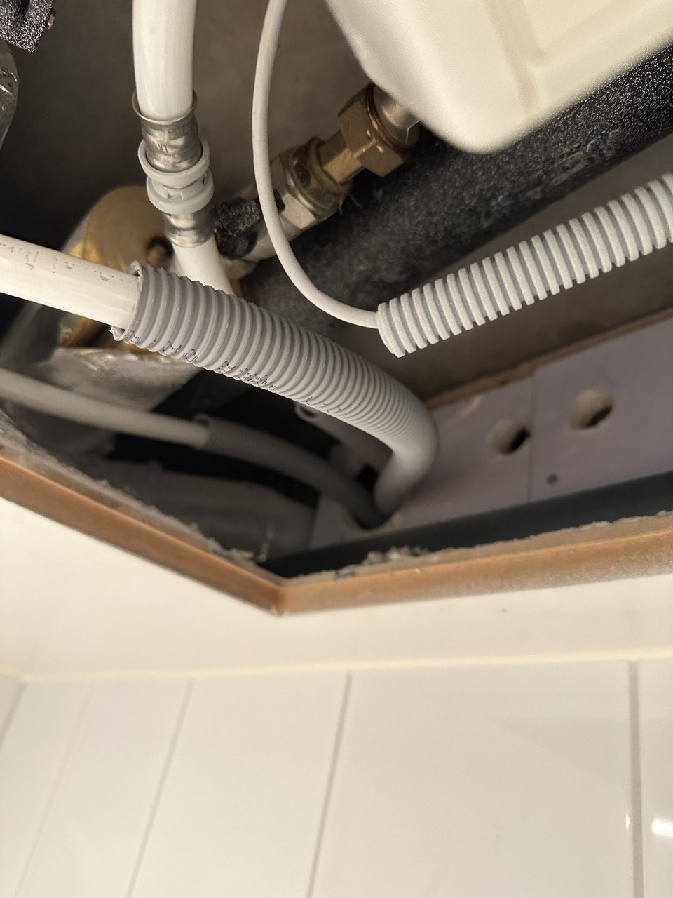

Som jämförelse golvstående Ifö Sign är en standardtoalett och den är 42 cm hög mätt från golvet till översidan av porslinet medan den höga modellen är 46 cm.T toss3 skrev:
Alltså hög för en väggmonterad toalett. Kollade nu på en IFÖ SIGN ART 6675 som bara är 330mm hög så borde vara tillräckligt för att ändå komma under godkänd höjd totalt speciellt då vi lägger ett extra lager klinker på också.BirgitS skrev:
Hänger eldosan bara i kablarna?
Moderator
· Stockholm
· 52 070 inlägg
Ja, och det är troligen en helt onödig koppling. Iallafall på de inbyggda toaletter vi har, så går röret in i själva cisternen, kopplingen sitter inne i cisternen.T toss3 skrev:
Annan fråga: De har utöver toaletten sänkt taken och byggt upp en innervägg som vi är nöjda med - är det rimligt att betala hantverkaren för detta och sedan innehålla betalning för toalett tills felen är åtgärdade, eller är det bäst att inte betala något innan allt är åtgärdat?
Och även för annat än tappvatten är det olämpligt. När jag konverterade från direktverkande el till vattenburet "vägrade" VVS'aren göra dolda kopplingar och vi tog upp lite större hål istället för att kunna föra in färdigbockade rör utan skarv på några ställen.Zajko skrev:
Att det inte är ett våtrum gör snarast kraven högre på att det inte är dolda skarvar, där brukar det ju iallafall vara fukttåliga material i väggen. (Även om det är obra med läckor där också...)
I det här fallet pratar vi ju inte heller om enbart någon klämd koppling utan en gängad anslutning med gummipackning som dessutom har "dropp-kanter" som hamnar utanför det yttre rör-i-röret. Skulle *inte* tveka på att öppna upp väggen och göra om/rätt.
Rent formellt ska man väl betala skäligt för det som är korrekt utfört, så tror ni ska betala. Dessutom så visar det ju för entreprenören att ni inte är omöjliga eller vill krångla i onödan utan är beredda betala för det så länge det är korrekt. Dock tycker jag lite det beror på hur stora de båda kostnaderna är.T toss3 skrev:
