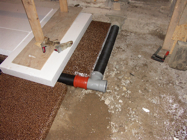

Ytterligare en reflektion: Om man faktiskt vill bli av med fukt under en platta, varför inte lägga ner några dränrör och koppla till en liten liten fläkt - dvs bygg en radonsug. Denna kommer inte bara transportera bort radon utan ockå ventilera utrymmet under plattan.
Skönt att det blivit bra! Det är ju just den känslan jag också vill ha. Fuktmässigt känns det bättre med öppen konstruktion - men som jag skriver i min första fråga är jag rädd för att jag då ska få ett sämre klimat i rummen. Klurigt, detta.MathiasS skrev:
Ingen dum idé, så har jag inte tänkt förut. Hur tänker du dig då att man placerar fläkt och utblås? I en liten låda ovan golvet med transport ut genom ytterväggen, eller?MathiasS skrev:
Jag har lagt ner sugrör för radon i den renoverade delen av källaren och dessutom förberett för ett påstick från nästa hushalva. Från de perforerade dränrören går jag över till avloppsrör 75mm vilka sedan ansluts till en fläkt monterat på utsidan av ytterväggen.

Man kan väl använda vilken fläkt som helst egentligen, men det är ju viktigt att den kan skapa ett ordentligt undertryck på sugsidan, alla fläktar är inte bra på det.
Anledningen till att man sätter fläkten på utsidan är rimligtvis att man vill ha undertryck i rörsystemet inomhus så att ev läckage inte sprider radongas.

Hur tätar du änden på dränerings radon röret inne i huset? Jag ska fixa till en tvättstuga i källaren bara två rum men tänkte passa på att lägga drän rör som du, jag vet dock inte om jag har radon än. Men bättre safe then sorry. Men jag ska alltså inte koppla på någon sug än mer utifallatt. Men jag kan väl inte lämna ena röränden öppen så att säga. Förresten hur tätt lägger du rören till radonsugen. Har du mathiasS haft någon konsult ute?
Idag sitter det en vanlig ändpropp på det avloppsrör som sticker upp ur plattan (har inte heller tagit detta i drift).
Jag har drygt 3,1m mellan väggarna och röret ligger mitt i. Huset är 12m långt och röret löper mitt i från gavel till gavel. Sedan blir det likadant i nästa hushalva via den anslutning som går uppåt i bild.

Om du menar änden längst in under plattan så är det väl samma sak där - ett täcklock. Tilluften tas ju genom perforeringen i röret.Kromo skrev:
Beroende på layout hos hus och väggar bör man också kunna lägga röret i "cirkel", med en avstickare till fläkten, antar jag.

Ja det var den tråden jag letat efter jag såg den för länge sen men hittade den inte igen. Tack så mycket nu känner jag mig lite mer säker när jag nu fortsätter i källaren. Vad tycker ni om min konstruktion, markduk, pordrän, samma höjd radonrör, cellplast, ålderbeständigbyggplast, (markduk), armeringsnät, golvvärme, betong, klnker. Några ändringar tycker ni????
Låter bra. Eftersom du väljer en sluten konstruktion (cellplasten funkar ju i praktiken som ångspärr, men inte en helt tät sådan eftersom det är springor mellan plattorna) är åldersbeständig byggplast att föredra framför markduk (förutom längst i botten, där ska du förstås ha markduk).
