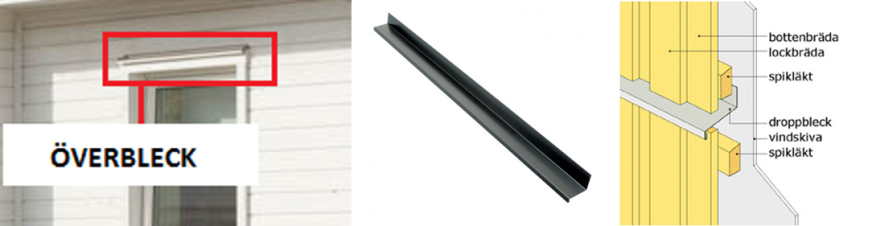

Alla ni som säger överblecket är fel monterat, varför står det på träguiden att man ska montera på detta sätt? Samt i leverans av mina fönster står det samma sak, se 1:an på bild:

Kan inte se ditt alternativ 1 hos Träguiden !É ÉlPon skrev:
Överblecket som du har monterat idag är inte optimalt placerat , det kan komma in väta vid övre fodret (mellan stående panel / fönsterfoder) viktigt är att det också finns luft mellan ändträ på lockläkt / fönsterfoder .
När jag byggde takkupor på mitt bostadshus så fick jag lite samma problem som dig med övre blecket , monterade det mot träpanelen med tätningsmassa + lockläkten tätade springan mellan varje panelbräda , obs lockläkten går ej ned hela vägen mot blecket
Okej jag kanske missförstod träguiden, men det ser knappast ut som de placerat det över nåt foder heller med tanke på hur långt in det sitter. Men hur som helst så visar ju min och flera andra fönstertillverkare att man ska montera under fodret, ungefär som hos TS?
Jag tänkte dock bara bygga på med panelen nu och sen senare såga upp och sticka in en plåt enligt denna länk, men är ju egentligen på fel sida om fodret enligt fönstertillverkarna:
