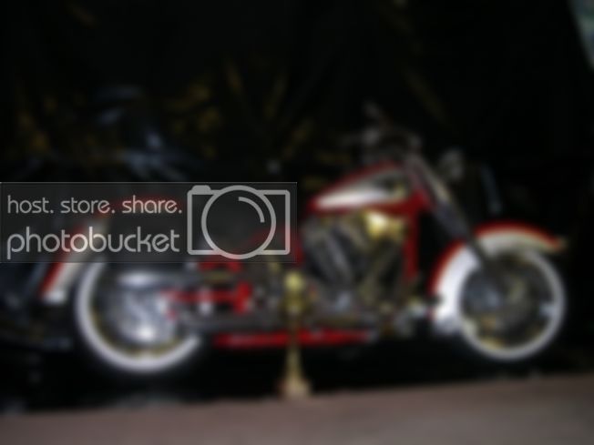

Jo det verkar ju bra så här långt..........men bakom sprutmåleriet ligger det en viss erfarenhet, så förhasta Dig inte. Japp, en grundfärg är ett måste, och därefter vattenslipa. Att spruta med en vanlig lackfärg, går naturligtvis, om du vet hur du skall tunna ut färgen, Lacknafta går inte. Det får vara starkare doningar, och sådan förtunning hittar du hos billackare (Xylen, Toulon) Om du vill köra med en vanlig färg, så välj Pansarol från Nordsjö. Välj ingen tixotrop färg (droppfri) här får man slå i lite Thinner för att tixotropen skall försvinna. Bäst är ändå att välja en billack (konshartslack) bättre än så kan det inte bli, med sprutresultatet.
Och så ta tid på dig, häng upp alla dörrarna, så färgen hinner sätta sig mellan sprutomgångarna.
Lite tips på vägen, så du inte tappar sugen om det börjar rinna för dig...................................
Här ett av mina sprutjobb
![grandfinale1.jpg grandfinale1.jpg](/forum/proxy.php?image=http%3A%2F%2Fimg.photobucket.com%2Falbums%2Fv388%2FZ-Jensen%2Fgrandfinale1.jpg&hash=45ebe65ec801a77cc862b4f2037066fd)
