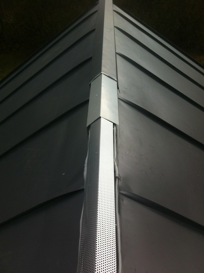

Nocken bröts upp på bägge sidor, borrade 80mm hål i varje takstolsfack med insektsnät. Popnitade fast perforerad plåt för ventilation, popnitade fast fästbleck och sköt i ett tak på nocklådan. På så vis är det inga synliga skruv eller nit.

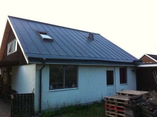

Nu är taket helt klart och ställning borttagen, har en hel hög med takpannor som ska spolas av och slås sönder till att användas som fylle under altan som ska sträcka sig runt husets syd och väst sida. Såhär såg det ut före taket fick en behandling.
Såhär ser det ut idag.
Hela takprojektet är nu klart! Känns otroligt skönt. Har tagit strax över ett år, men har haft långa byggfria pauser emellan. Totalt sett har c:a 1,8 ton plåt gått åt. Jag är supernöjd, speciellt att vi valde fotränna, det ger taket lite karaktär och något som bryter av "det vanliga". Kulörvalet känns bättre och bättre alltefter tiden går.

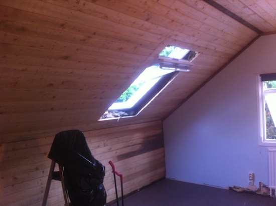

Nu är det dags att ge sig ut i outforskade marker och ta tag i projekt som inte är lika självklart för mig som just tak. Planen var helt att göra allt utvändigt först, men nu med nya förutsättningar (gravid kvinna ) så vill vi gärna ha ett sovrum som är helt klart, där man kan pusta ut och inte bara se jobb, jobb och jobb.
Så som det ser ut nu kör vi 2 projekt sida vid sida och vädret avgör vad som ska göras. Utomhusprojektet är just nu att gräva bort en stubbe. Inomhusprojektet är vårt framtida sovrum.

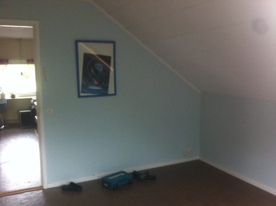

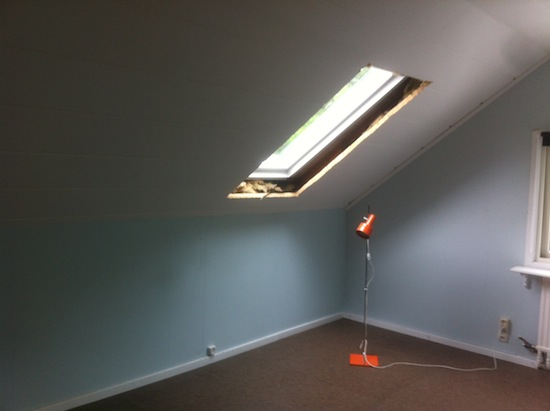

Såhär ser förutsättningarna ut för vårt kommande sovrum.
På söndagseftermiddagen åkte jag och min tjej till bygghandeln och inhandlade isolering, läkt plast och diverseprylar för att få ordning på undertaket (vi ska ha sovrum på andra våning och det saknas helt luftspalt mellan isolering och råspont).

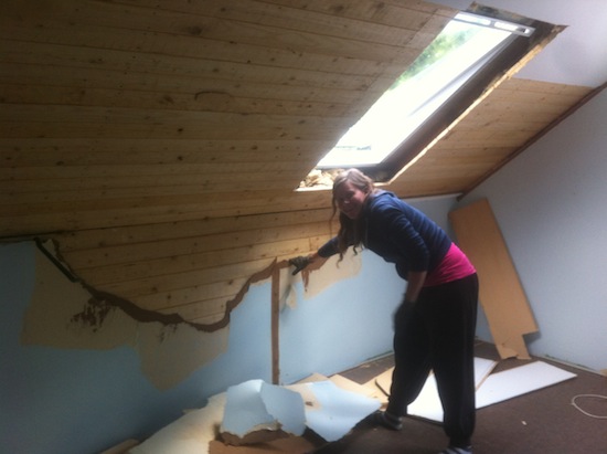

Väl hemma så hann vi bara skrapa lite på ytan, plockat ned undertaket och hardboardskivor på väggarna.
Det är faktiskt kul att riva!
Och fram blottade sig råspont, på väggar tak och golv.
Om det hade funnits luftspalt, så hade detta varit guldförutsättningar för att bara göra ytskikten, men nu är så inte fallet utan råspont och isolering åker till tippen.
Nu är vi iaf inte sysslolösa kommande sommar, och helt oberoende av väder och vind!

Oj, det hade jag ingen aning om faktiskt, är så van att se dessa luftningar överallt under råsponten. Men nu har vi redan handlat och burit upp materialet så kör på som det var tänkt iaf. Men tackar för infon, ytterligare en kunskap med sig till framtida byggen och ett givet svar till någon som inte vill tumma på takhöjdenverktygsgurun skrev:

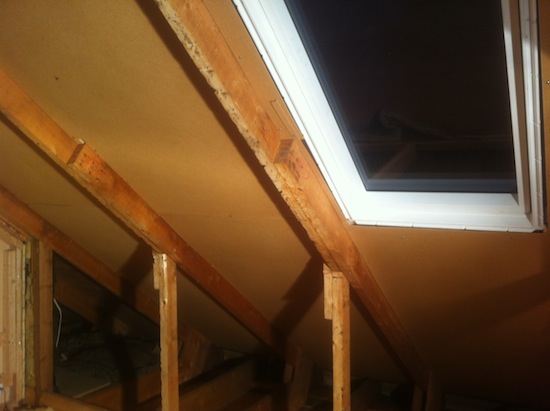

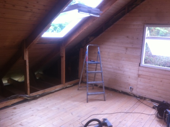

Råsponten invändigt i taket försvann kvickt, men sedan visade det sig att det i lilla väggen som vetter mot kattvinden bara hade 95mm isolering, dessutom lite slarvigt monterat med glipor mellan. Så det ena ledde till det andra och väggen försvann, även isoleringen i bjälklagret låg tunnt (c:a 120 mm?).
Skruvade fast 25mm läkt mot takstolarna, och hardboard ovanpå det så nu kan luften färdas från takfot till nock. Takstolarna är nu 125mm, och ska skruva på en 70mm regel på den sträckan mellan vägg och tak, så det iaf blir 195mm isolering. En förbättring med 45mm mot det gamla. Mer än så vill jag inte kompensera takhöjden.
Om jag mäter ut en vertikal linje mot väggen och mäter 195mm i lutning med taket så får jag ett mått omkring 270mm, detta är tjockleken på isoleringen helt vertikalt. Kan man räkna så? Eller räknar man 90 grader mot det virke man lägger isoleringen emot i snedtak?
