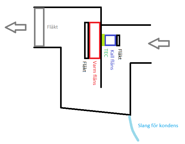

Tanken är att man har fläkten på den varma flänsen på fullt samt peltierelementet och styr lilla fläkten för att få en temperatur strax över 0 °C.

4. Lite styrning av luftflöde så att det inte blir kortslutning från varmt till kallt, kostnad: en hundring eller två? Det borde vara bäst om man får kortslutning från kallt till varmt, så fungerar en kommersiell produkt.

Skiss:

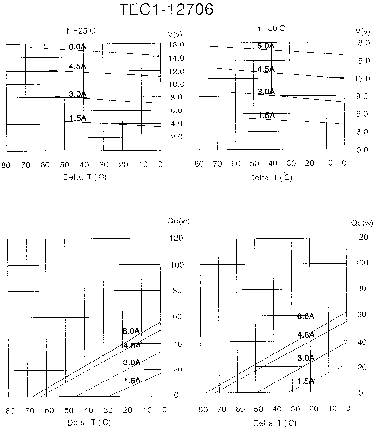

Såhär ser data ut för peltierelementet:
De vänstra kurvorna är sannolikt närmast möjligt driftstillstånd. Gissningsvis 12 V, 20 °C deltaT och därmed runt 35 W kyleffekt.
För att kyla luft 1 °C krävs 1.2 W kyleffekt för varje l/s flöde. Så för 20 °C sänkning ger 35 W ett flödesbehov på ca 1.5 l/s. Då har jag räknat utan kondensering, vilket förbättrar situationen (kondensering avger värme till den kalla flänsen).
