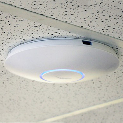

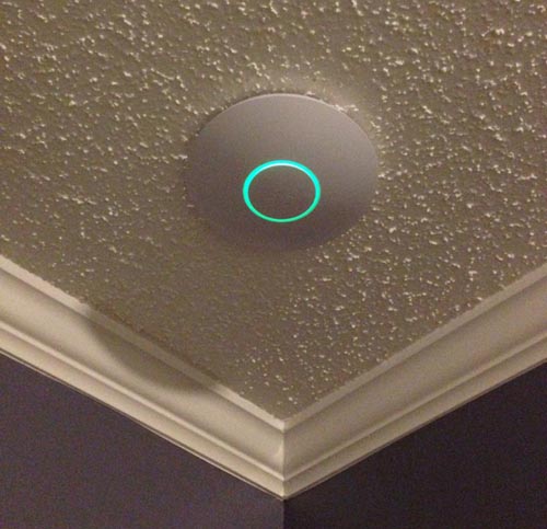

Precis därför Ubuiquiti Unify är så trevliga:
![IMG_04931.jpg IMG_04931.jpg](/forum/proxy.php?image=http%3A%2F%2Fthecyberfusion.com%2Fwp-content%2Fuploads%2F2013%2F02%2FIMG_04931.jpg&hash=915276c0a9d15b6cab8afacaa75799dd)
![UAP-pro-4.JPG UAP-pro-4.JPG](/forum/proxy.php?image=http%3A%2F%2Fwww.broadbandbuyer.co.uk%2Fimages%2Fproducts%2FUbiquiti%2FUAP-pro-4.JPG&hash=e0d164330d962c8c5ecdd4a90680cb2f)
![377691_10200184067180061_376446839_n.jpg 377691_10200184067180061_376446839_n.jpg](/forum/proxy.php?image=http%3A%2F%2F2.bp.blogspot.com%2F-HbavrghVo2U%2FUiZeFoEDKkI%2FAAAAAAAADPQ%2F_oF-dAAbZRk%2Fs1600%2F377691_10200184067180061_376446839_n.jpg&hash=d8df760e53ef7a8e0a0f408043dca0fa)
Det blir inte en mera "clean" installation än så.
Sedan är de inte så "mysko" eller specialiserade heller, går att köpa på Kjell & Co numera.
Men visst, lite mera teknisk att installera än MediaMarkst prylar...
