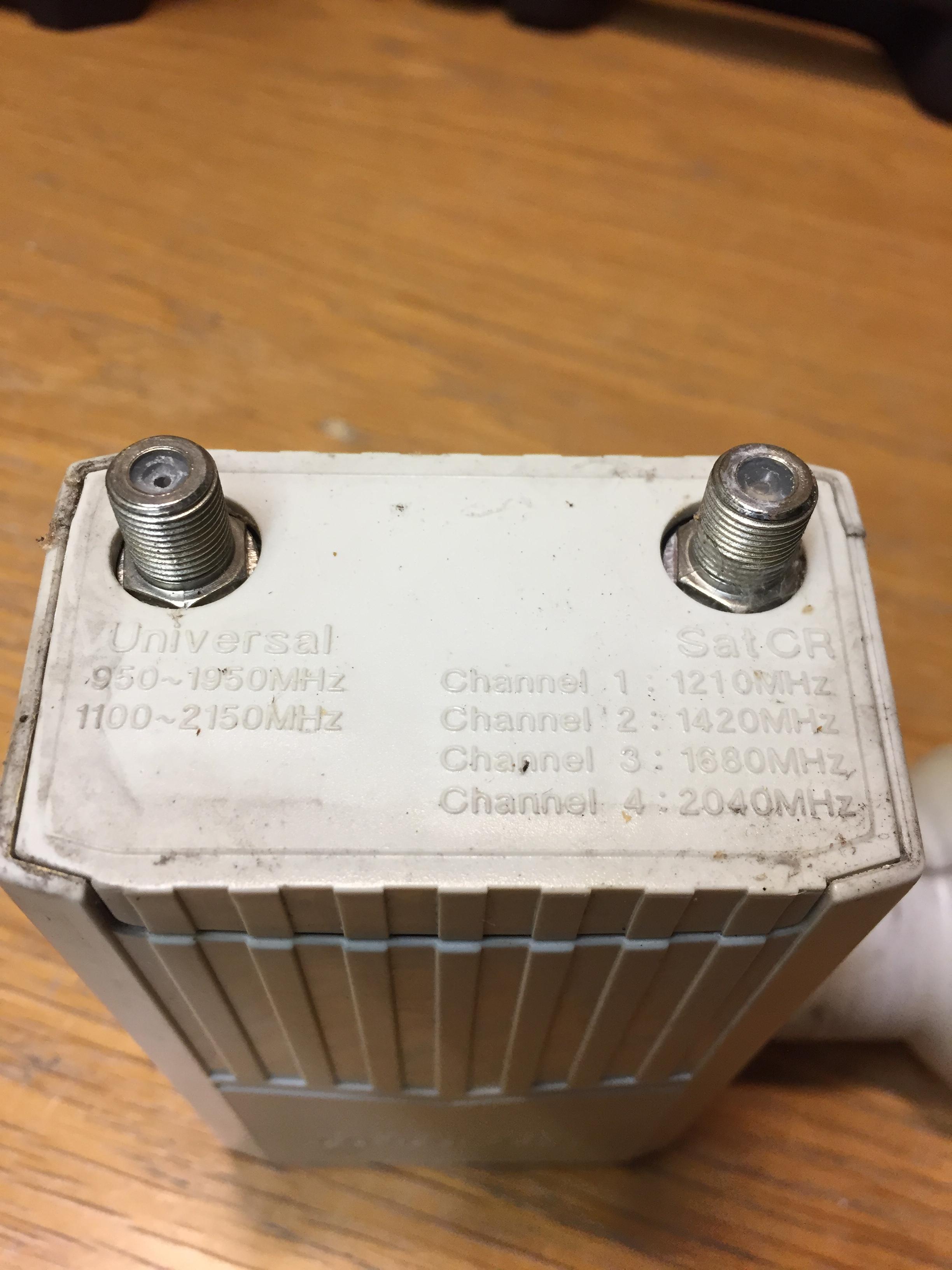

Efter lite guidning så tänkte jag att jag skulle ha tagit tag i att rikta parabolen själv. Det blev ju tyvärr inte gjort förrän idag då.
Tog med boxen (Samsung GX-VI680) till en granne med nyriktad parabol för att få in mjukvaran, vilket jag till slut lyckades med.
Kopplar in boxen hemma igen och knappar mig fram till ”signaltest” på tvn för att hitta Thor. Dessvärre lyckas jag inte hitta den, vad gör jag för fel?

Kolla så du har rätt LNB-inställning, du och grannen kan ha olika typ av LNBC CIW skrev:Efter lite guidning så tänkte jag att jag skulle ha tagit tag i att rikta parabolen själv. Det blev ju tyvärr inte gjort förrän idag då.
