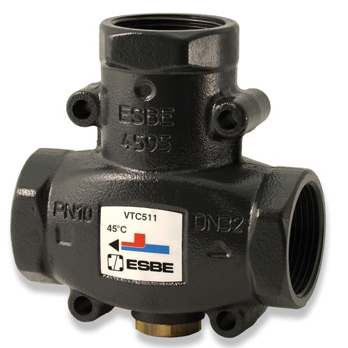

Vad har du mer än en cirkulationspump som laddar tankarna?
Laddventil?
Vid "normal" installation med laddomat vill man ju få det så parallellt som möjligt.
A-A B-B enligt bild.
Men din retur på laddröret verkar ju vara ett virrvarr om allt är sammankopplat som det ser ut...
Laddventil?
Är det de gamla Laddomat instruktioner som du har där Krilleman? Har du dem på fil?Krilleman skrev:
Det är bra med inkopplingsförslag på 3 tankar. Jag tror de har till och med tagit bort B1 från den nyare.
Vad jag har mer som laddar tankarna har ingen aning om ärligt talat. Är det någonstans i flödet som jag kan se det?Krilleman skrev:
Det sitter nog en sån här laddomat mellan tankar och panna, annars är det direktkopplat och då laddas inte tankarna med max temp mellan 72 -85 C beroende på vad det sitter för termostat i den,, men det fungerar det med, om än lite sämre.
