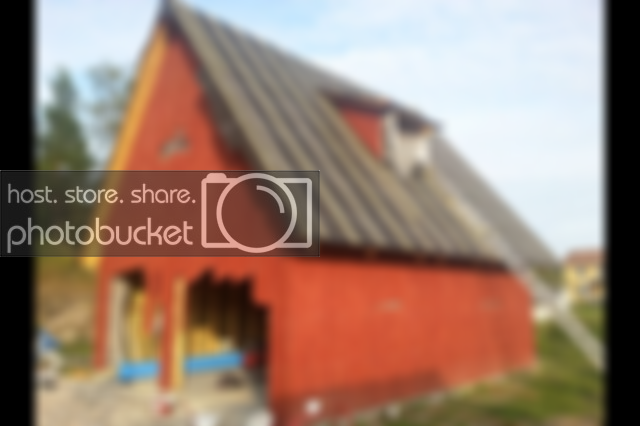

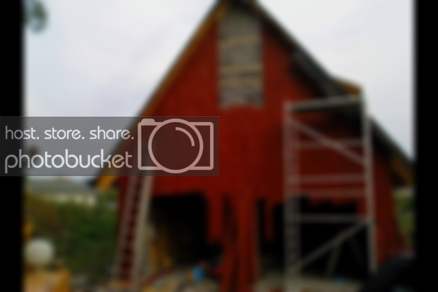

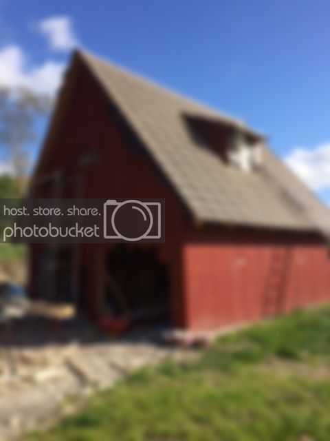

Ser att jag missat uppdatera (samt ta bilder).
Dels har jag jobbat mycket under hösten så jag har inte fått så mycket gjort som jag tänkt.
Men fått i alla fönster samt på foder förutom de som sitter i takkuporna.
Fått i portarna
Isolerat, Plastat och gipsat väggarna samt tak (förutom runt portarna, det sker i veckan)
Fått upp de flesta vindbrädor och plåt (en takkupa kvar)
Hämtat en jäkla Massa frigolit som blev över vid ett bygge som jag ska isolera bjälklaget med (sedan kommer hela loftet isoleras och då kommer bjälklagisoleringen bara vara ljudisolering)
Sedan Massa annat smått o gott både på garaget och huset, samt såklart umgåtts med familjen.
Några bilder
![bild1_zpsa5336660.jpg bild1_zpsa5336660.jpg](/forum/proxy.php?image=http%3A%2F%2Fimg.photobucket.com%2Falbums%2Fv405%2Fsir_Daniel%2FMobile%2520Uploads%2Fbild1_zpsa5336660.jpg&hash=187edfe840a4c6300bc8a53151202c57)
![bild2_zps2e49b31b.jpg bild2_zps2e49b31b.jpg](/forum/proxy.php?image=http%3A%2F%2Fimg.photobucket.com%2Falbums%2Fv405%2Fsir_Daniel%2FMobile%2520Uploads%2Fbild2_zps2e49b31b.jpg&hash=58755721afaa2b9398cbd6da223defb7)
Mer bilder inne o på sidorna kommer senare idag
