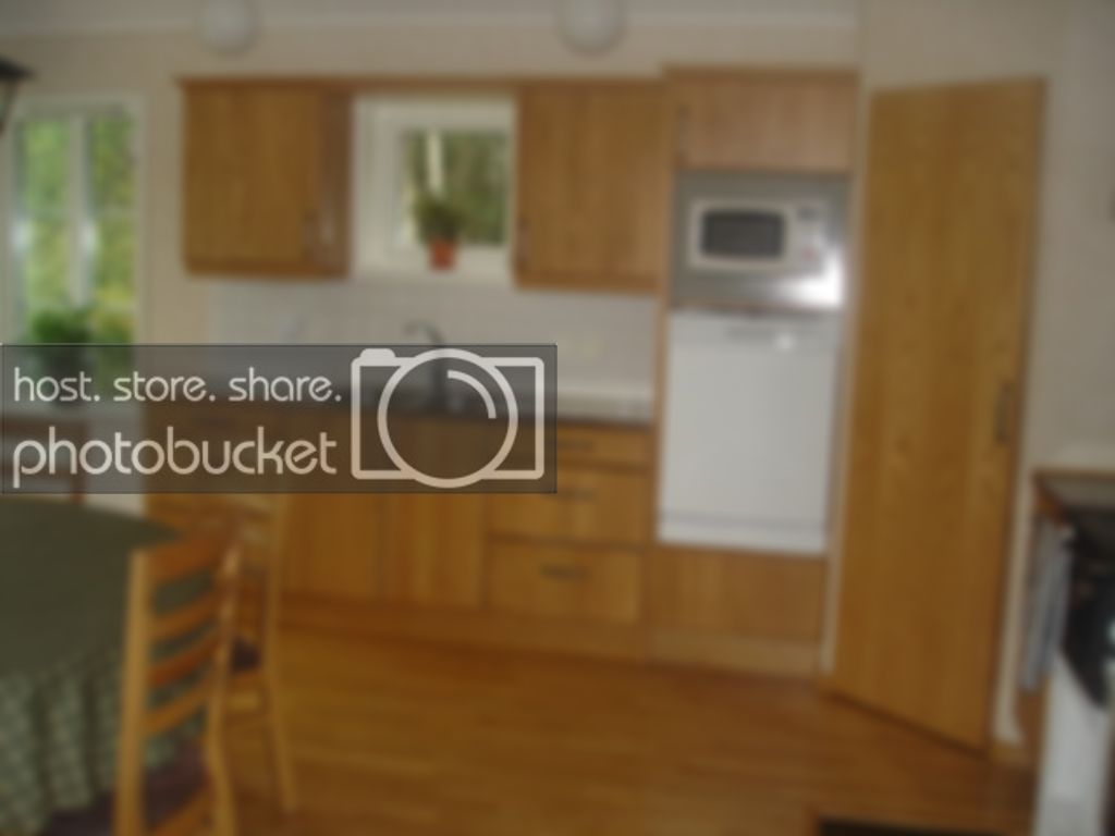

Skulle vilja vända på det. Förstår inte överhuvudtaget trenden med att ha något över bänkhöjd. Jag är 2 meter lång och tycker det är oerhört opraktiskt, obekvämt och osäkert med en ugn över bänkhöjd. En diskmaskin som alltid laddas snett uppifrån skulle bli fruktansvärt opraktiskt...om man inte är 2,50 lång vill säga.
Så här gjorde jag i mitt första kök, och det funkar kanon och är väldigt smidigt att plocka i och ur.
Översta lådan till bestick och den under till tallrikar.
