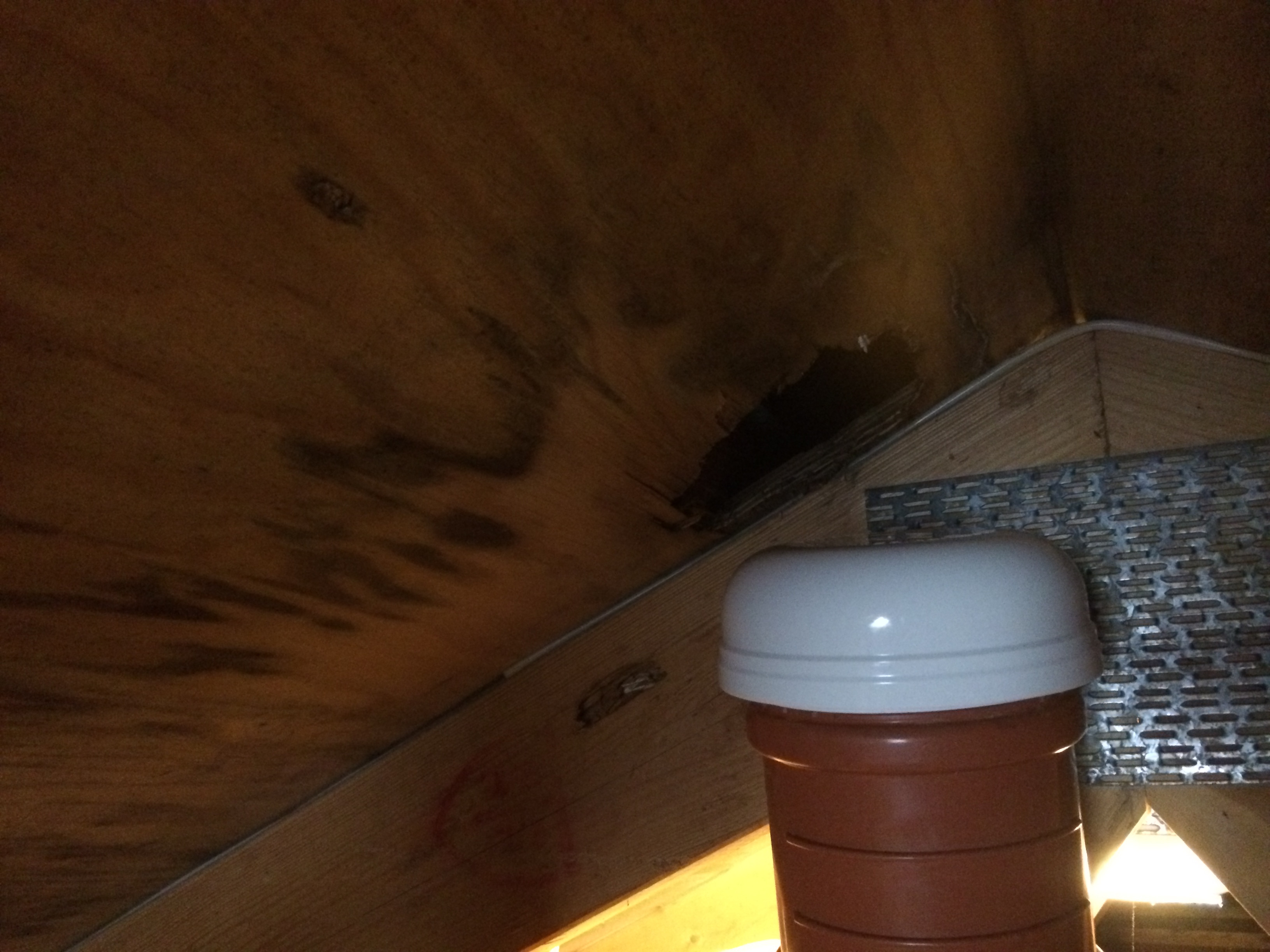

![85owI7H.jpg 85owI7H.jpg](/forum/proxy.php?image=http%3A%2F%2Fi.imgur.com%2F85owI7H.jpg&hash=f6ab2673d01b5f164e0155ffd3395636)
Nej, det kan ju inte skada om det läcker fuktig luft koncentrerat på ett o samma ställe.
Bilden är tagen på från vinden i mitt hus och hålet fanns inte där 2013, men 2015 var hålet sådär stort. Trots att jag varit upp på vinden åtskilliga gånger under tiden har jag inte känt någon avloppsluft. Så förminska inte problemet med dina teorier tack.
Din egen teori är ju att det finns ett dolt läckage i vacumventilen som är enda orsaken till påväxten.SueCia skrev:
Kan också vara en annan skada som bidrar och råkar sammanfalla i tid / plats.
Sen är placeringen inte bra.
OM man ska bryta mot rekommendationerna och chansa på att sätta en vacumventil i kallutrymme är 5cm från innertak inte lysande.
Jag har aldrig sagt att man ska göra det heller, bara att jag haft det i ett tidigare hus i många år utan minsta tecken på påväxt, lukt eller fukt.

När jag såg hålet så började jag ju såklart lukta kring ventilen o då kände man avloppslukt, inget snack om att detta beror på vakumventilen. Jag vet av erfarenhet att det är en dun ide med vakumventil på kallvind, bara för att det funkat för dig så tycker jag inte du ska rekomendera det, det är en känd riskkonstruktion. Mitt hus står på tryckt syll utan syllpapp, det har fungerat bra i 46 år, det betyder inte att jag nånsin skulle rekomendera konstruktionen.

Ovanför högsta vattenlåset i frostfritt utrymme är väl rekommendationen. Sitter ventilen i bostadsutrymme lär man ju märka om den läcker på lukten. På en kallvind där man inte vistas ska det mycket till innan lukten tränger in i bostaden och därför kanske man aldrig märker när den står öppen (under årets kallare dagar).
Jag har färska erfarenheter av en "bortglömd" vacuumventil på en ouppvärmd kattvind. Det såg inte roligt ut med all frost i utrymmet. Den temporära lösningen blev att helt enkelt byta ventilen mot en plugg. Hittills har jag inte märkt några bekymmer med vattenlåsen så ventilen kanske inte fyllt någon annan funktion än att sprida fuktig avloppsluft på kattvinden.
