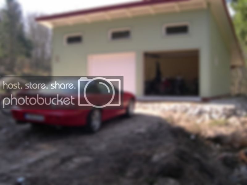

Ja, eftersom jag själv är i byggbranchen, så försöker jag få till det med mitt eget, då jag inte har "råd" att låna pengar, så jag betaler allt eftersom. Den här gången började jag med garaget, och med en budget på 100`för detta, så stämde det bra. Snikmodell, tja jag vet inte det...........Wester skrev:Om man gör som du och lägger ner såmycket arbete själv och letar rea på prylarna så går det ju att komma ner långt.

Ett intressant hus, som tilltalar mig. Men vad gissar Du på vad själva materialt till huset/garaget kostat?imported_Anders_S skrev:Vad kostar det att bygga ett hus idag?
Lösvirke 200+50m2, inbyggt garage, gäststuga 15m2.
Falsat plåttak, träfasad.
Ungefär 2.600.000 exkl. grunden och trädgården.
Grunden i vårat fall pålades och känns inte relevant att jämföra.

Grymt Garage !!saturnus skrev:

Har glömt av denna tråden ett par dagar. Hur som helst så var det e fint garage, är det golvvärme och riktgit mycket isolering så är det ju ett "standard" garage men det bevisar ju bara att gör man allt själv så blir det billigt. Material är inte alltid dyrt och 100' i material så får man som synes ett fint garage. Långt från alla orkar dock lägga denna tiden eller tjänar betydligt mer på att jobba med sitt vanliga jobb.saturnus skrev:Ja, eftersom jag själv är i byggbranchen, så försöker jag få till det med mitt eget, då jag inte har "råd" att låna pengar, så jag betaler allt eftersom. Den här gången började jag med garaget, och med en budget på 100`för detta, så stämde det bra. Snikmodell, tja jag vet inte det...........
