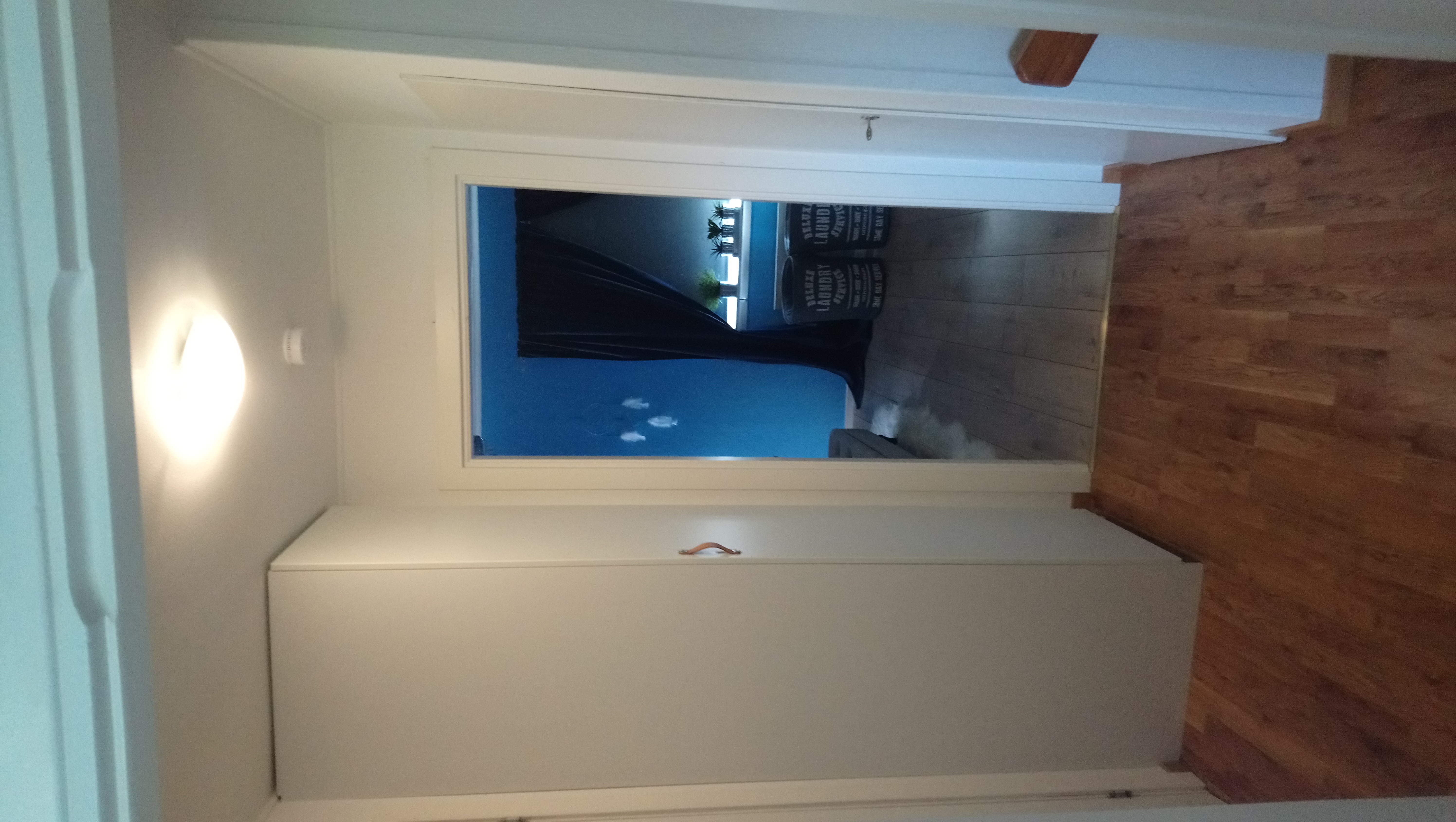

Nu är det så att i vårat sovrum så har vi inte möjligheten att ha en dörr påhängd, det känns dock lite utlämnande när mn har besök...
Jag har därför tänkt på diverse lösningar, draperi, vikdörr osv.. Men nu har jag kommit på en idé som jag verkligen känner ger ett bra intryck också!
En utanpåliggande skjutdörr, jag är dock helt förvirrad över hur jag skall gå tillväga..

Om jag väljer jula lösningen med 1 skena, den skall ju fästas i taket. Om jag skall fästa i väggen, kommer detta att påverka dens viktkapacitet? Eller måste jag bygga med reglar typ så det får fäste både på sida och tak? Sedan lär jag ju behöva borra igenom båda "sidoväggarna" för att kunna få in skruven rakt?
Jag vill fortfarande ha kvar dörrfodret så jag måste ju göra någon form av lösning så jag får ut skenan lite grann.
Sökte på U list och fick upp sådana du länkade, fanns även i trä på bauhaus såg jag, så det blir nog antingen det eller hjul som stöttning.

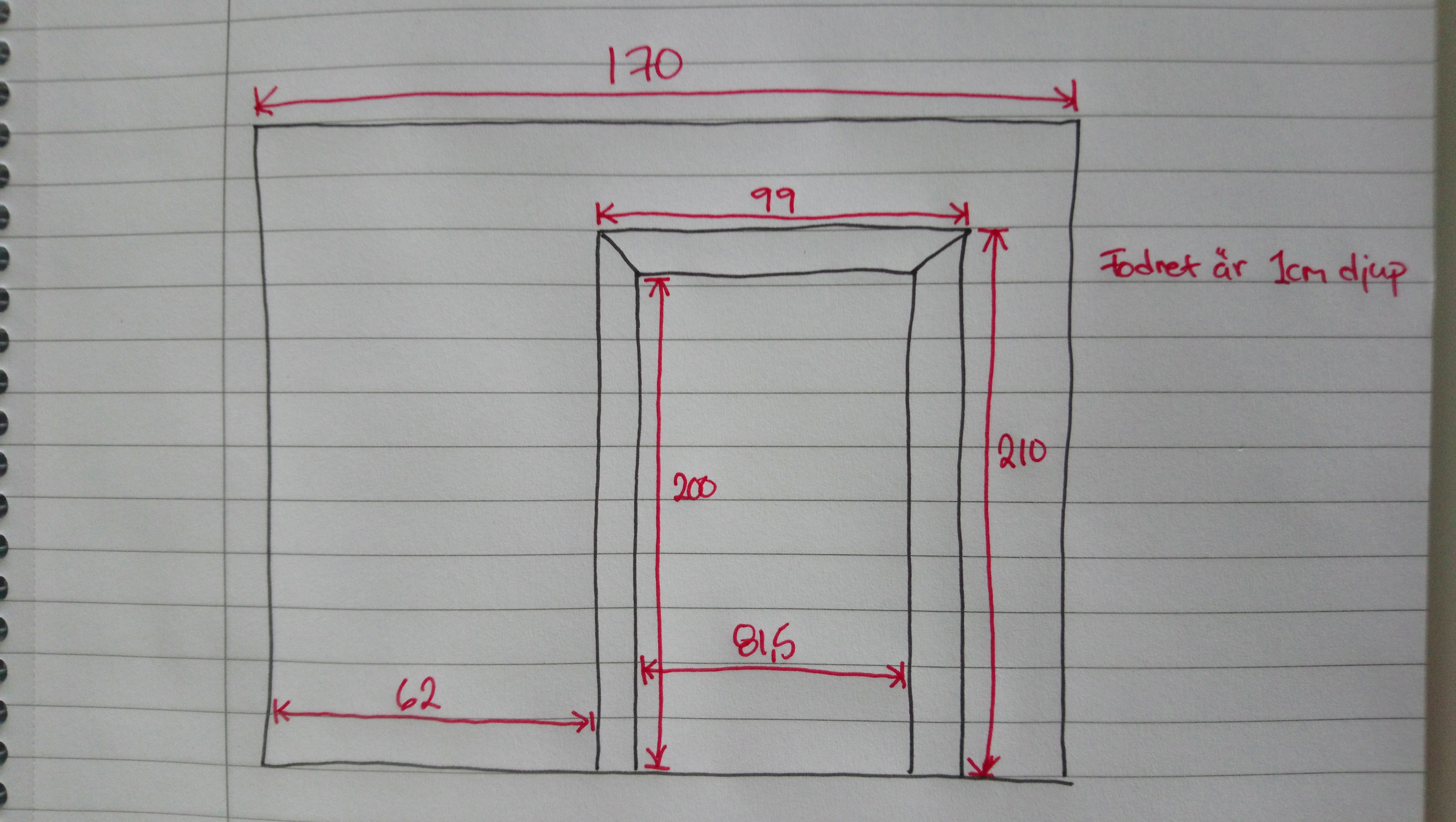

Måste nog räkna på det hela innan jag kan köra igång, insåg precis att väggen är kortare än jag trodde, så måste hitta dörrar som max är 80cm, för att kunna gömma den, men de behöver vara större för att kunna täcka ordentligt
Är alltid lite trix och knep att få till egna lösningar..
Lägg upp en bild med mått så skall jag se om jag hinner skissa lite mer på det.
Med en låda som är ordentligt förankrad i väggen tror jag du klarar vikten med tex Jula skenan.
Skenan skruvar du rakt upp så inga nya hål behövs.

Det står en garderob på den sidan som den skall "gömmas", men den har en täckbit på den sidan som man kan ta bort så blir det ett utrymme. Täckbiten är 10cm från garderob till dörr foder.
