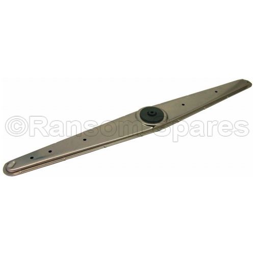

Jag tror varken packningar eller spolarmarna i diskmaskinen klarar särskilt mycket mer tryck än dom matas med, så att trimma genom dom tror jag inte funkar: Känn hur lätt en plastarm kan dras av med handkraft tex: Drar du på mer än det är byggt för kommer den troligen flyga av direkt.
Jo armen i sig kanske (nedan var en jag hittade som reservdel till en Hoover D811)D Djävulssnickarn skrev:
Men infästningen - det ser fortfarande ut som en man "trycker fast i packningen" bara ?
Enklaste sättet att nå runt 90-95 grader är väl att skicka in varmvatten på 95 grader i maskinen? Om den nu tål det. Och enklaste sättet att lösa det är ju att trimma termostaten på en varmvattenberedare...
Nej det sitter en skruv I mitten som håller fast spolarmen
