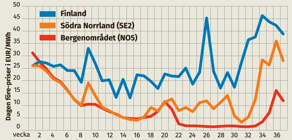

Norra Norge har i princip alltid mycket lägre priser än norra Sverige pga dålig överföringskapacitet. Man ser till och med att norra Sverige ofta exporterar el till Norra Norge då överföringskapaciteten söderut is Sverige inte räcker till. Sverige säljer alltså elen billigare i norra Norge än i Sverige för att man producerar mer än vad man kan göra av med till Svenska priser. Detta har hållit nere de norska priserna jämfört med de svenska.
I söder har dock överföringskapaciteten räckt till vilket gör att södra Norge och södra Sverige oftast fått samma priser. De nya kablarna har dock drivit upp kostnaderna i södra Norge så pass att man inte där kan importera så mycket från Sverige som man kan sälja i kablarna, dvs priserna i Norge stiger ibland över de svenska priserna till och med. Men detta driver nu också tidvis upp de svenska priserna.
Jag har jagat grafer för att kunna visa på denna effekt, men jag hittar nästan inga jämförelser mellan svenska och norska priser. DU får gärna motbevisa mig med sådana. Jag har hittat några exempel dock, t.ex. detta från 2020:
![elkurva-finland.jpg elkurva-finland.jpg](/forum/proxy.php?image=https%3A%2F%2Fkatternodigital.fi%2Fwp-content%2Fuploads%2F2020%2F10%2Felkurva-finland.jpg&hash=c9c0f3733f07019b99ba546e6d20be03)

a) Norge och Sverige har liknande inhemska problem med kraftöverföring nord/syd. Att då Jmf Södra Norge (Bergen) med Norra Sverige (Se2) blir meningslöst.pacman42 skrev:
Det är inte svårare än att titta på denna länken:
- [länk]
I denna kanadensiska artikeln så hävdar man att Norge har billigare el än Sverige:
- [länk]
Och i denna från Australien:
- [länk]
Och här:
- [länk]
På bilden nedan ser man hur nordiska priser plötsligt närmade sig de i övriga Europa:
´Vad var det för magiskt som hände just där och då? Som av en händelse så började det bli oroligt runt Ukraina, samtidigt så invigs kabeln mellan Norge och England...
b) Varför gå över ån efter vatten, Att länka till Kanadensiska och Australiensiska artiklar om Sverige vs Norge?? Varför inte gå till källan?? (Nordpool)
c) Du jmf med Nordiska systempriset (varför?) när du ska jmf med SE3 o SE4...
d) Kabeln Norge England togs i kommersiell drift låååångt efter el-prisrallyt hade startat.
