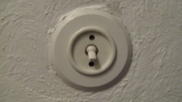

Jag har många gamla strömbrytare i både bakelit och porslin. Skulle helst av allt vilja använda dessa och komplettera med utanpåliggande petsäkra vägguttag. Mottar gärna fler argument som talar för detta!

Drängstugan: Alla och alla, elsanerade brytare är jordade, men de vanliga brytarna från Eljo och Elko är det inte. Vad beträffar att återanvända gammalt har jag förståelse för om elektrikern tvekar, skulle något bli fel åligger det ju honom att ta sig an ett garantijobb eller så är han rädd att de är farliga. Sånt vet man ju liksom inte om man inte djupdyker i ämnet.
Om elektrikern vägrar och du prompt vill ha dina gamla brytare tycker jag du ska fixa en svagströmshistoria till manövern av lamporna. Alltså en liten kapsling med en ringledningstransformator och ett relä.

Observera att nu snackar vi gråzon. Det borde vara tillåtet att göra, därmed inte sagt att du får någon att göra det. Min tanke är att om du bara skickar klenspänning genom de gamla brytarna borde de inte utgöra någon risk. Vad det beträffar kapsling skulle valfri norm(din)kapsling eller större fungera fint.Drängstugan skrev:

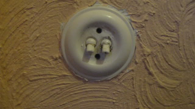

Såvida man inte styr 2 helt olika saker, är det väl bara att sätta in en kronomkopplare:

Den klassiska kronomkopplaren... går till en takkrona med två kransar av lampor. Man kan alltså tända bara >halva< lampan om man vill med en kronomkopplare. Eller man kan styra två helt olika lampor i rummet med samma strömbrytare. Kronomkopplaren regleras med ett vred i bakelit. Vid första vridningen tänds A, vid andra vridningen tänds B, vid tredje vridningen släcks A och vid fjärde släcks B. Vredet kan dras åt vilket håll man vill.

AnneFi, vet inte om det är just två knappar du vill ha men som Hermes säger kan du ju få den funktionen med en kronomkopplare. 1 knapp fast du för de olika lamporna har alternativen...
släkt-släkt
tänt-släkt
tänt-tänt
släkt-tänt
Annars tror jag det är begagnatmarknad och säkerligen inte dagens standard. Flera byggnadsvårdscentrum har lådvis med gamla brytare...
