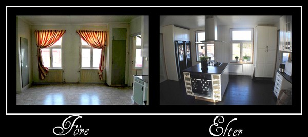

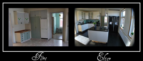

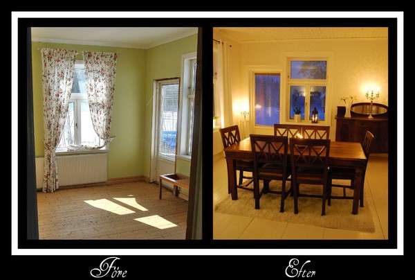

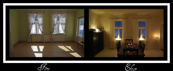

Nja, nu har jag inte gjort så här, mina rör sitter synliga då det var aldeles för bråttom att få igång värmen när vi köpte huset.
Men om jag ville dölja mina rör så skulle jag nog gjort så här, då jag inte vill riva varken golv eller tak som är orginal från 1918. Vi renoverar vårat hus genom att blanda gammalt och nytt.
Här kommer lite inspiration jag snott från frugans blogg, fast det fattades lite lister osv när bilderna togs.
Härliga bilder!BobbaFett skrev:Nja, nu har jag inte gjort så här, mina rör sitter synliga då det var aldeles för bråttom att få igång värmen när vi köpte huset.
