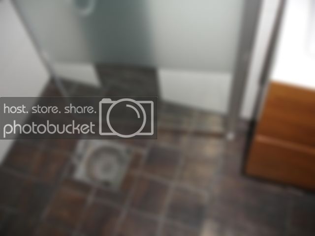

Förstår tanken att kunna duscha ihop och det gör väl vi med ibland trots vi bara har en dusch...
Dock kanske en smidig lösning med dubbla duschar i ett, men precis som Thomas med skriver... dubbla brunnar var nog lite överkurs iaf...
Lyckas ni driva genom att de ska göra om och åtgärda badrummet så hade jag reviderat till bara en brunn.

En bra våtrumsprincip är att minimera, för att inte säga eliminiera, genomföringar i tätskiktet därav kommentaren om dubbla golvbrunnar. Sen är det ju en komfortfråga. Med en golvbrunn i mitten slipper man ställa sig på (en kall) golvbrunn då man ska duscha. Med tiden (avlagringar runt kanten) börjar ofta gallerlocket eller vad det nu heter att vippa och fara omkring. Rätt vad det är står man med foten nere i vattenlåset.
Sen är ju två golvbrunnar jobbigare att rengöra än en....

Förstår jag TS rätt så är det byggfirman som valt att ha 2 golvbrunnar, en i mitt tycke idiotisk idé på ett så litet utrymme som bara ökar risken för problem, så frågan är om det jobbar nåt proffs på den här firman över huvud taget?? Jag skulle vara rejält orolig för både hur tätskiktet är gjort och hur fallet faktiskt ser ut under ytskiktet. Man kan konstatera att det synliga jobbet är uselt gjort alla fall.

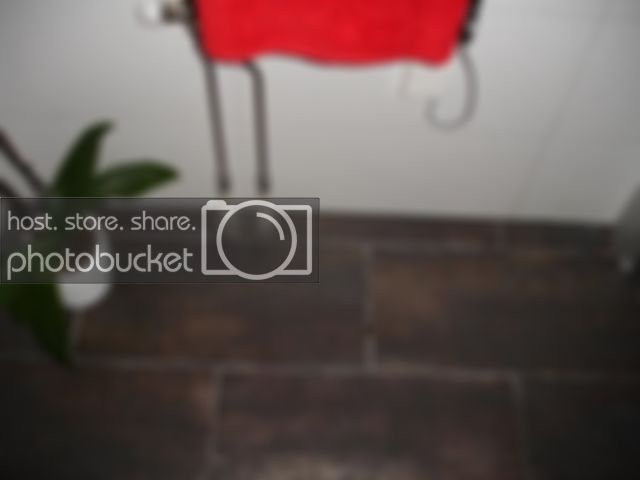

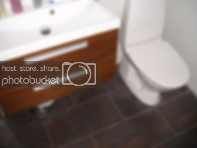

Jag lägger in lite fler bilder så här på morgonkvisten (nåja)
När man tvingas klyva plattorna i småbitar som de gjort vid den här väggen...
Brukar man inte välja att göra det där det syns minst, alltså på den här sidan?
Speciellt som de valde att göra det på den sidan i duschen...

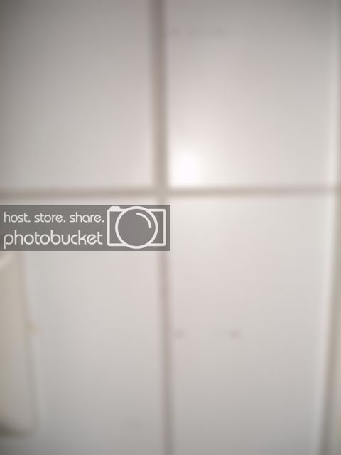

Intill dörren är det lite svarta märken här och var på väggen. De går inte gnugga eller skrapa bort med nageln och eftersom plattorna är lite "matta" vill jag inte försöka polare bort dem. (Tänker mig att plattorna kanske riskerar att bli blanka där då?)

Helt korrekt, men så smala plattor som du visar upp ska man helst undvika helt om det går. Man brukar säga att plattorna inte ska vara smalare/kortare än ca 2/3 av en helplatta.Limponen skrev:Jag lägger in lite fler bilder så här på morgonkvisten (nåja)

Om det är motstående sidor du tagit kort på skulle mittenraden troligen ha centrerats vilket skulle ha gett ett bättre intryck. Kan man "gömma" smalare plattor än 2/3 av helpaltta KAN det i vissa fall vara en bättre lösning. Med gömma menar man ställen dit blicken inte direkt letar sig och det brukar var UNDER möbler eller direkt vid ingång. Ögat/hjärnan är iofs inte så känslig för symmetrifel så en besökare noterar knappast men vet DU om det kan du reta dig till dödagar.
Märkena på plattorna vet jaag inte, kan ju vara skav av något slag. Testa med suddgummi. Du kan också testa olika metoder på någon plats som inte syns. De ser iofs inte om märket går bort men du ser om det blir blankt. Något lösningsmedel kan kanske bita på fläckarna.

Japp, det är motstående sidor. Hade han gömt de smala plattorna under komoden och bakom toaletten hade jag inte klagat, även om det så såklart är bättre att centrera plattorna som du säger. I duschen har han valt att lägga de smala plattorna på "komod-sidan" Han kunde ju åtminstone valt att lägga dem på samma sida kan man tycka.
edit: Det är fem hela plattor + den lilla plutten vid väggen. Hade han centrerat plattorna hade det blivit halva den lilla biten på var sida så det hade nog inte varit optimal heller.
