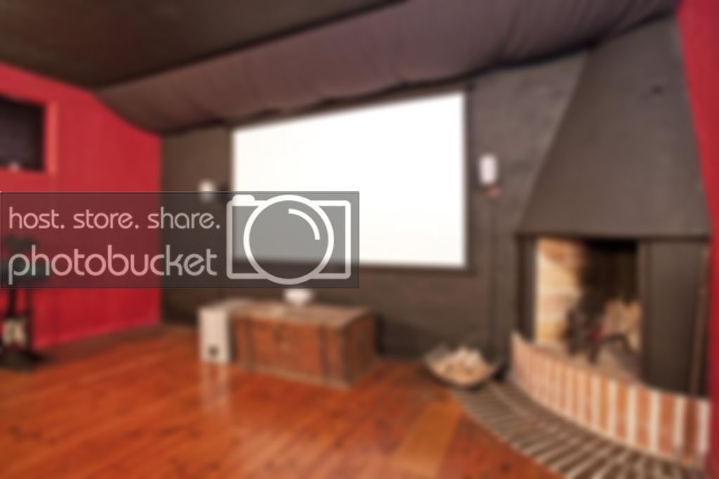

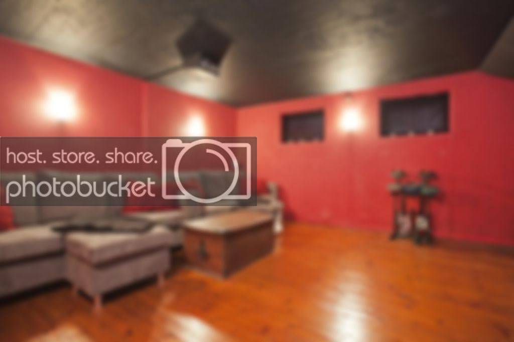

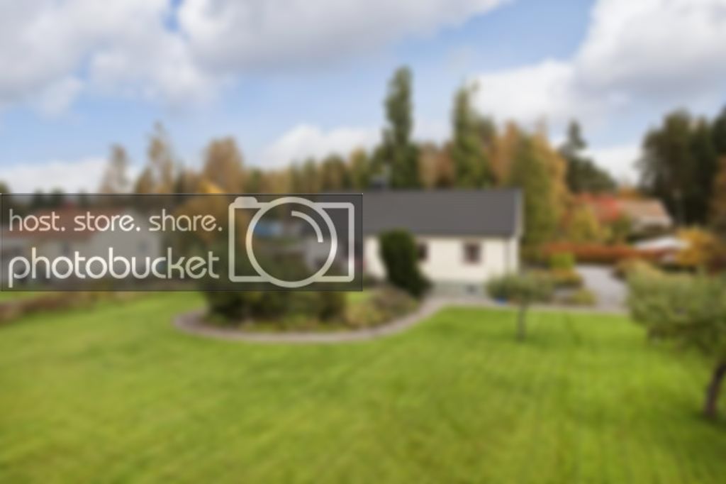

Mäklarbilderna på huset:
Gillestugan (Vet inte vad det är för färg de använt)

Ser snyggt ut det där.

Fin gräsmatta, önskar min såg ut så. Min är mer en mossmatta. Även om du inte har något som möglar i källaren är det inte bra med för mycket fykt. Möbler och tvätt blir fuktigt och kan börja lukta unket efter en tid.
