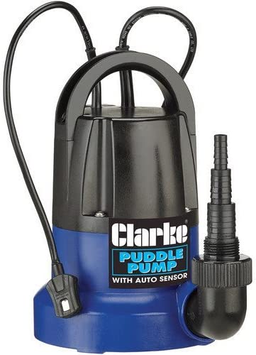

Det kan man om man vill... men alla sänkpumpar har samma bekymmer med flottören i mitt tycke.. så börjar mer och mer luta att skaffa mindre bensindriven pumpstation med 1" anslutningI InsidersUnited skrev:
· Västra Götaland
· 2 886 inlägg
Jag köpte en sådan här med elektronisk sensor, den har gått i 2 år iallafall. Den behöver inte så mycket plats nere i brunnen då den ju inte har någon vippa, gardena har något motsvarande.HogeN skrev:
![51weqMvQpyL._AC_.jpg 51weqMvQpyL._AC_.jpg](/forum/proxy.php?image=https%3A%2F%2Fm.media-amazon.com%2Fimages%2FI%2F51weqMvQpyL._AC_.jpg&hash=892aec245f06742c2158533fee72f348)
https://www.amazon.se/dp/B015HZZ9EY?ref_=pe_20773151_507143461_E_301_dt_1
nåjo om man slår priset på 3-4-5år är det billigtI InsidersUnited skrev:

Jag hade kollat på en dränkbar pump med integrerad nivåvakt. Tycker det känns lite vanskligt med en flottör som kan hänga sig och kräver högre vatten nivå för att starta.
Just denna modellen kan suga ner till 8mm och nivån för starta verkar visuellt inte vara jätte hög.
