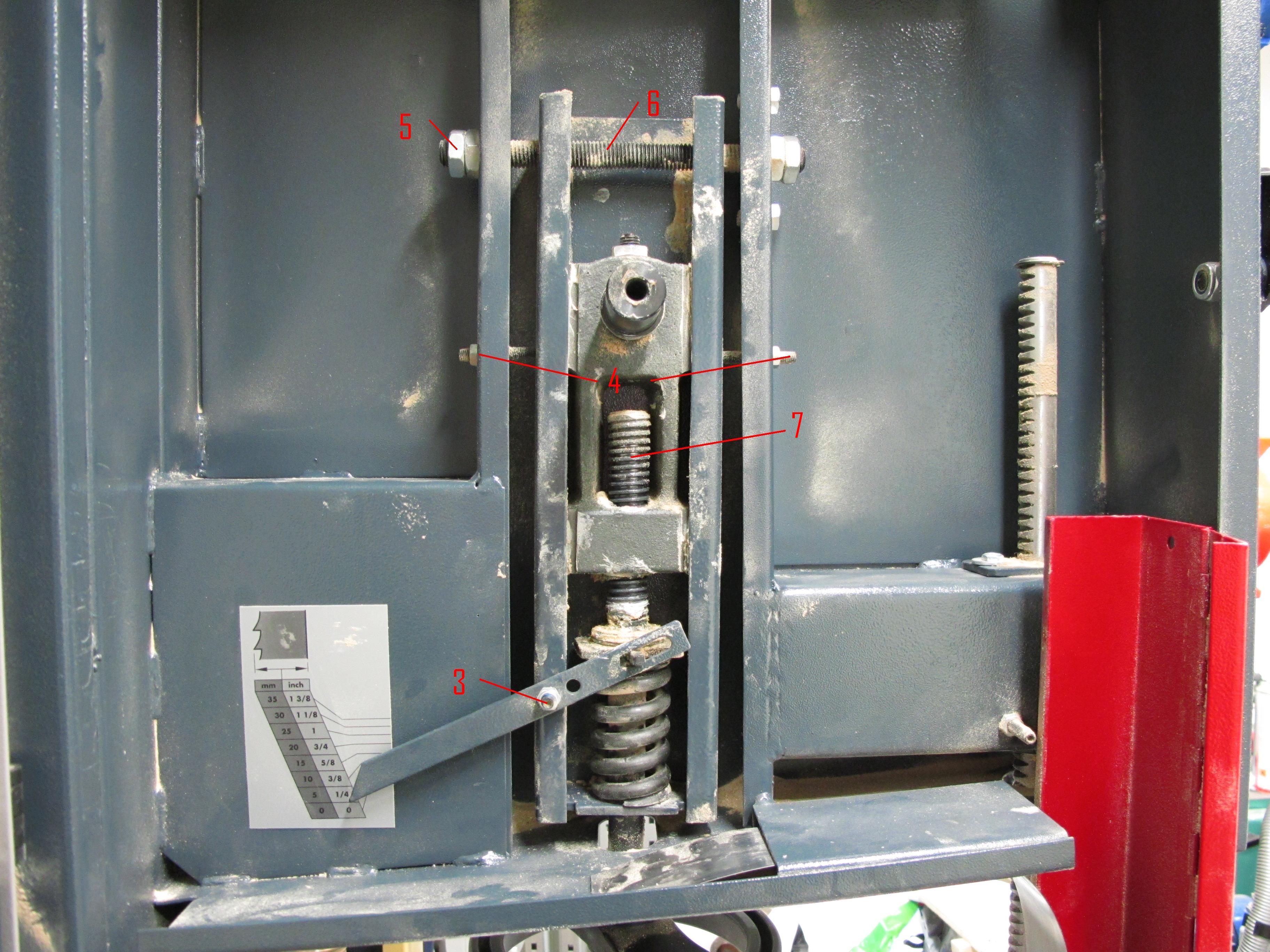

Jag förstår vad du menar. Fenomenet beror på att övre hjulet vrider sig kring en axel ovanför hjulcentrum. Se figur nedan. Om jag får gissa så tror jag att du pga slitage har fått negativ bombering i mitten på hjulet, vilket i teorin skulle göra att du får en nervös och instabil spårning av smala blad. Tänk motsatsen till en korrekt bombering. Ett bredare blad skulle inte beröras så mycket av detta, eftersom det rider på båda sidorna av det slitna spåret samtidigt, och därmed upplever en hyfsat korrekt bombering. En tänkbar arbetshypotes?

Ja, ja. Den bilden förklarar saken! Tack. Jag var på väg att demontera hjulen för att förstå mekaniken bakom vinklingen, men nu slipper jag det! Eller gör jag det ändå bara för att det hör till att man måste plocka isär alla sina maskiner...
