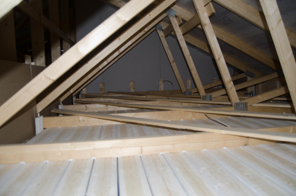

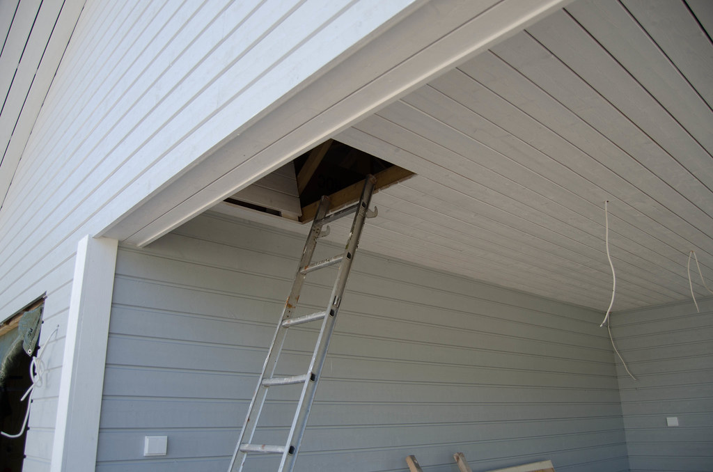

3) Placering av själva fläktdelen, ute eller inne är frågan, jag tänker om jag kunde placera den ovanför biltaket på mitt garage, där har jag utrymme och även tänkt börja förvara bräder.

Det huvudsakliga arbetsutrymmet ligger till vänster och nedåt så jag tänkte man kunde dra upp spånsugsröret igenom taket och in i utrymmet här.

3) Upp med fläkten på vinden där den inte äter utrymme!
