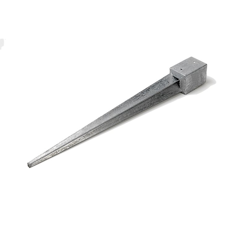

Har markspjut idag som jag tänkte ersätta med gjuthålen (pga byte från enklare staket). Har även ett gäng oanvända som är kvar från förra ägaren.
Finns det någon anledning att man inte kan återanvända dessa som stolpfästen i gjuthålen? Dvs trycka ner de i gjuthålen isf vanliga stolpskor gjorda för detta? Det jag kan tänka mig är att de inte har något som fäster ordentligt, likt ett armeringsjärn har på stolpskorna för ingjutning. Men det kommer å andra sidan inte vara någon kraft åt det hållet.

Denna typ av jordankare / markspjut jag tänkte använda alltså, för 95x95 stolpar:

Att den inte fastnar tillräckligt i betongen ser jag ingen risk med. Däremot är godset för klent för att få en stum och stabil infästning till stolpen. Det bästa för att gå stabila stolpar är att gjuta in 2 eller gärna 3 plintjärn!

För övrigt är det ingen risk att göra skåror i den delen av metallen som kommer bli ingjuten. Betongen agerar korrosionsskydd. Armeringsjärn för ingjutning är ju normalt sett obehandlat kolstål!

En anledning kan vara att, om du trycker ner hållarna tillräckligt långt för att det ska bli stabilt, kommer du skapa ett badkar för stolpen så den riskerar att alltid stå i vatten.engs skrev:Tackar för svaret! En följdfråga.
