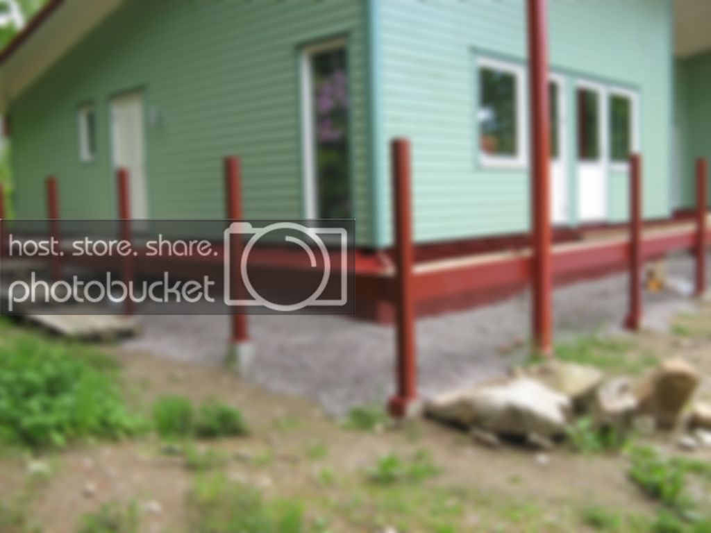

Själv har jag ett gäng jordborr, och det funlar bra att borra hål i "rätt" jord, men det lönar sig knappast att gjuta och använda lösa järn, fick tag på mina 70 cm plintar för 73 kronor/st. När hålen är grävda, slänger jag ned 1--2 skyfflar betong i hålet, och väger av plintarna i detta, enkelt att trycka ned plinten i betongen efter ett snöre. Varför ligga på magen med långa armar och väga av en platta därnere? Och som vi nämnt tidigare, använd genomgående bultar till stolparna, det går inte att dra en fransk, så att stolpen verkligen sitter där, när träet har torkat ut, så blir allt löst o skrangligt.
Ps, glöm inte papp under stolparna.
![Bildtrdcket015.jpg Bildtrdcket015.jpg](/forum/proxy.php?image=http%3A%2F%2Fi294.photobucket.com%2Falbums%2Fmm92%2Fstengoran%2FBildtrdcket015.jpg&hash=4b0d6fe536ee1e6040c6b7b1339e55b5)
![IMG_1201.jpg IMG_1201.jpg](/forum/proxy.php?image=http%3A%2F%2Fi294.photobucket.com%2Falbums%2Fmm92%2Fstengoran%2FIMG_1201.jpg&hash=c5a78ca751cff0efd9e948218bbc9b2e)

har inte måttet i huvudet, men de brukar nog vara 200mm. Jag menade att i rätt jord är det enkelt att borra hålen, ett jordborr på 180mm brukar vara det mest användbara, sedan är det enkelt med spaden att ta en del på kanterna, tills man har det hål man önskar.Glooie skrev:
Jag har inte borrat hålen till mitt bygge, då det är för mycket sten här. Har man jättehål efter grävningen, så ställer det till problem med att gjuta egna plintar med gjutrör, därför bättre med färdiga plintar.
Man blandar till betongen så att den är så styv att den klarar tyngden av en plint, eller man kan vänta så den satt sig, innan man lyfter i plinten och trycker/stöter ned den till rätt mått, jo den blir i princip fastgjuten, så det gäller att sätta den rätt = efter ett snöre.
Det är ju roligare att ha alla plintarna i linje, och där bör vara en bit synlig av plinten, så den hålls fri från jord.
Snyggt speciellt med den röda färgen du målat med!
Jag är helt inne på samma resonemang att det är onödigt och krångligt med att trixa med betongplatta i botten. Men om man gjuter den färdiga plinten i en klack som i ditt fall finns inte risken att plinten får svårt att stå emot eventuell rörelse från sidled (horisontellt tryck) och spricker? Jag har blivit lite fixerad vid tanken på att egen gjuten plint har fördelen att man kan armera den. Men det är också så att jag bara är en glad amatör
