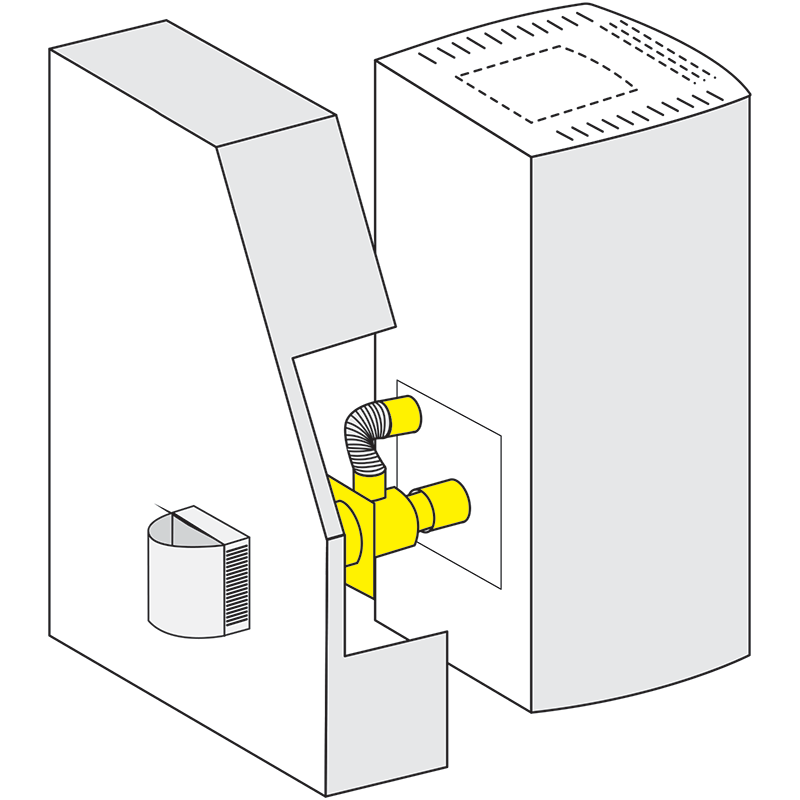

Hej,plåtrickard skrev:
som GoC redan har svarade så är det helt enkelt en väggenomföring av rökgaserna som körs koncentriskt med förbränningsluften. Därav kyler man ner rökgasen på vägen ut och värmer luften på vägen in för vad jag antar blir lägre säkerhetskrav och högre verkningsgrad.
Som också nämndes har svenska KMP en egen lösning på detta som heter "Drag" som har en fläkt i sig, medans Cadel har fläkten integrerad i kaminen så en extern sådan behövs inte.
Så här ser Ulmas variant ut:

Aha... Tänkte att det blir svårt att få drag om den bara ska gå ut genom väggen.
Men måste man inte brandsäkra väggen?

Hur som, just nu ser jag två alternativ.
Alternativ 1: Egen horisontell rökkanal med delar från Poujoulat.
![Skärmdump av webbshop med rökgaskanalssats från Poujoulat, inklusive luftintag, flexrör, vägggenomföringskit och justerbart horisontellt terminalrör.](https://static.byggahus.se/attachments/images/medium/623/623490-3404af7d88d05ee3b4d821055e86dcb2.jpg)
Alternativ 2: Ett färdigt paket från Poujoulat för väggenomföring, där dock röret först dras upp en bit på insidan. Detta skulle bli ganska fult hos oss och särskilt men den kamin vi valde pga. hur placeringen av anslutningarna är på baksidan. Möjligtvis då att man får köra med sidoanslutning istället.
![59a805cdc1ea8_pack-poujoulat-pgi-pose-ventouse-murale-poele-a-granule.jpg 59a805cdc1ea8_pack-poujoulat-pgi-pose-ventouse-murale-poele-a-granule.jpg](/forum/proxy.php?image=https%3A%2F%2Fwww.fumisterie-pro.com%2Fcontent%2Fcache%2Fproduit%2F1200x800%2F59a805cdc1ea8_pack-poujoulat-pgi-pose-ventouse-murale-poele-a-granule.jpg&hash=a1fd543aefa3d685415c58c5ca58e9be)
Ett problem är att delarna verkar bara säljas i Frankrike och jag har inte hittat någon webbshop som tydligt levererar till Sverige ännu. Sökandet fortsätter (med google translate). Ett annat problem är att jag vet inte hur byggnämnden eller sotaren reagerar på en sådan lösning, och pratar man med en av dom så hänvisar de till den andra.
