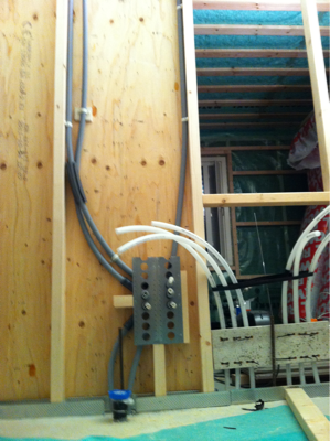

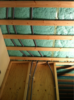

Medans jag reder ut vilka prylar som ska sitta var har jag en fundering.
Rören till dusch och toa ska från tvättstället tvärs över rummet till den motstående väggen. På båda gavelväggarna finns dörröppningar som man måste svänga över om rören dras i väggarna, vilket känns lite trixigt.
Finns det något som hindrar att jag drar rören tvärs över taket i stället? De borde gå att dra rakt upp i första väggen, svänga in mellan glespanelen och plastfolien i taket och sedan dyka ner i väggen på andra sidan!?

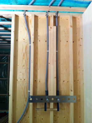

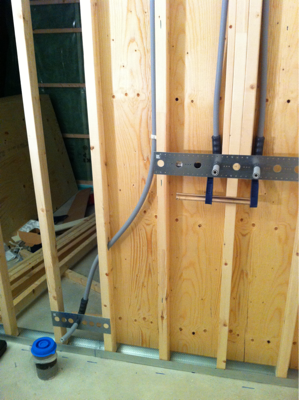

Alltså ett helt vanligt installationsförfarande i en nybyggd villa! d^_^bmaghen skrev:Medans jag reder ut vilka prylar som ska sitta var har jag en fundering.
Såhär blev rördragningen. Kom gärna med synpunkter innan jag bygger igen väggarna!
Med facit i hand kanske jag skulle ha korsat kall- och varmvattenslangarna i taket i stället för i väggen, men det finns ändå relativt gott om plats.

Väcker den här tråden igen.
Först och främst, tack till maghen för att du följer upp med bilder. Det är bra att "tacka forumet" med återkoppling för all den hjälp man får.
maghen, blev det genomgående LK prylar (tycker det ser ut så på bilderna) eller gick du på vatettes brickor/fördelare?
Om du monterade brickor, hur ska egentligen anslutningen av ytterslangen göras mot en väggbricka? En bild på det vore guld. Ska skyddsröret gå ut något mot en gummikrage eller förväntas den bara täta mot baksidan på brickan (känns inte riktigt tätt/tryggt). En amatörfråga, men detta är inget man gör dagligen direkt.

Från en rätt säker källa kan jag nog flika in att Maghen använde Vatettes väggbrickor och Vatettes 160cc blandarfäste.
Installationsanvisning vatette 4cc väggbricka PEX här
Där går det att läsa:
"Skyddsrören skall vara fixerade och avtätade mot tätskiktet"
Ut-sticket av skyddsröret efter kakling ska vara 2mm.
