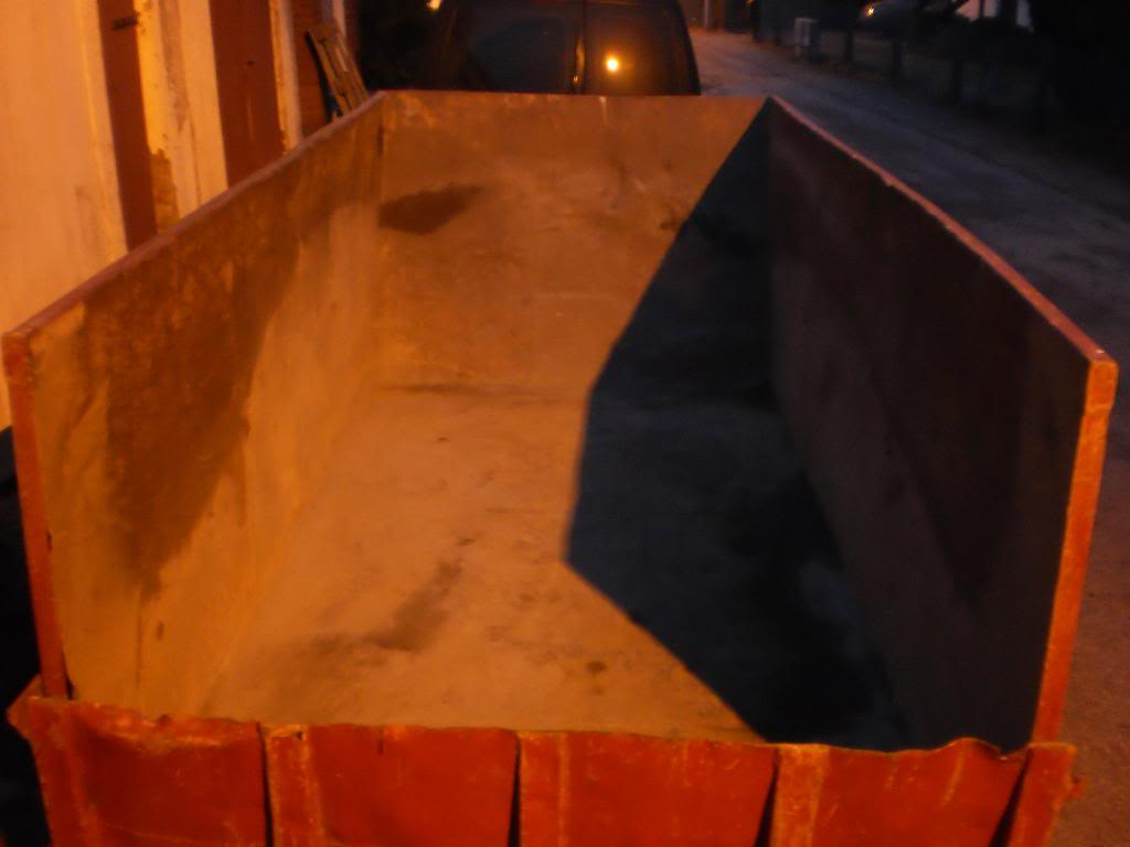

Mitt första hus! Nu ska här renoveras...
Idag blev de mer grusande...

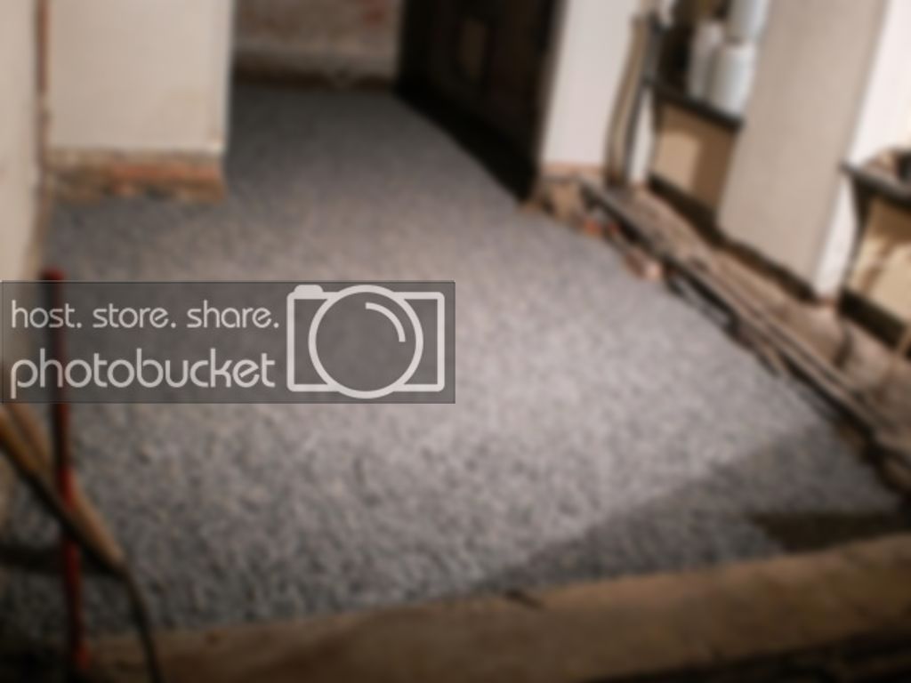

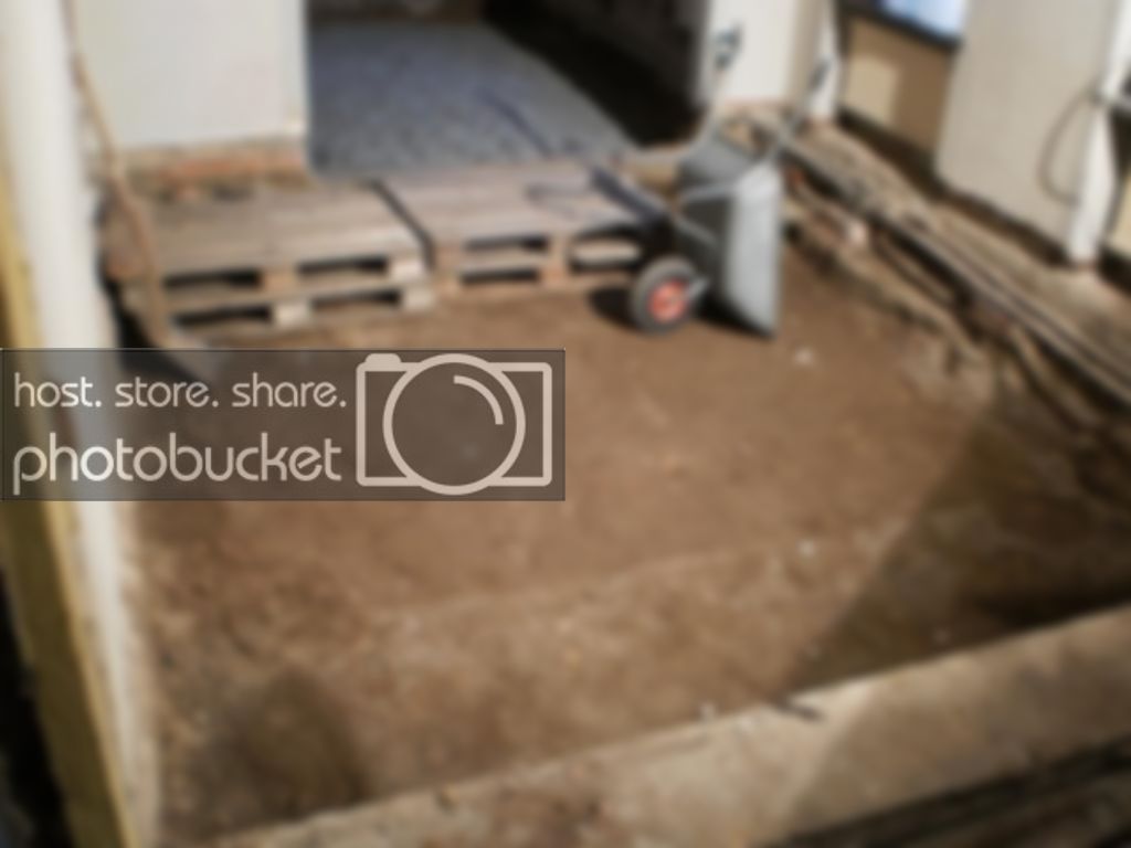

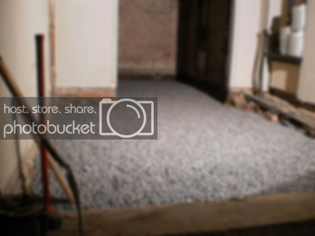

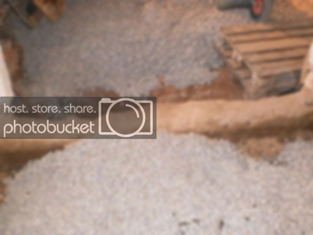

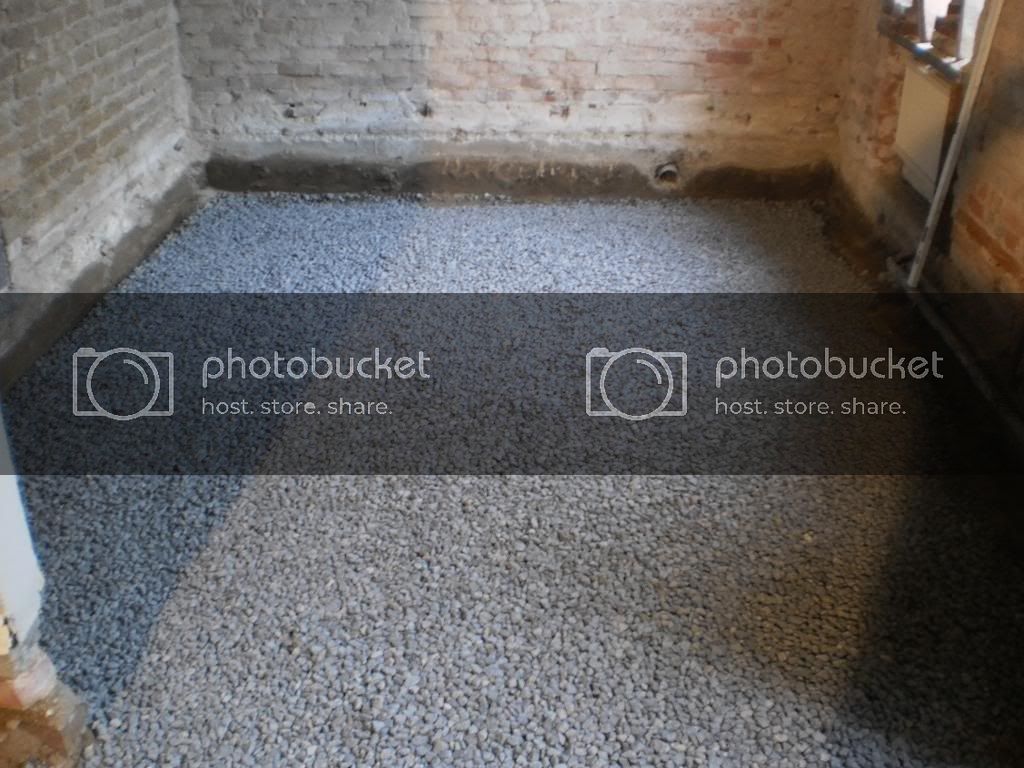

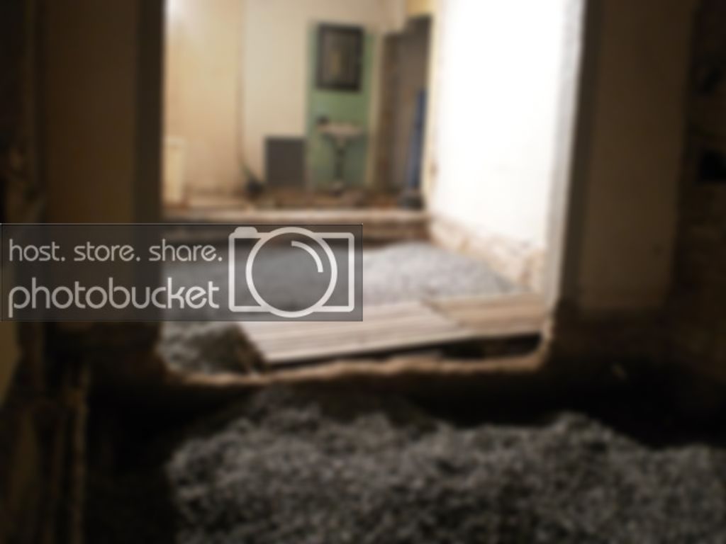

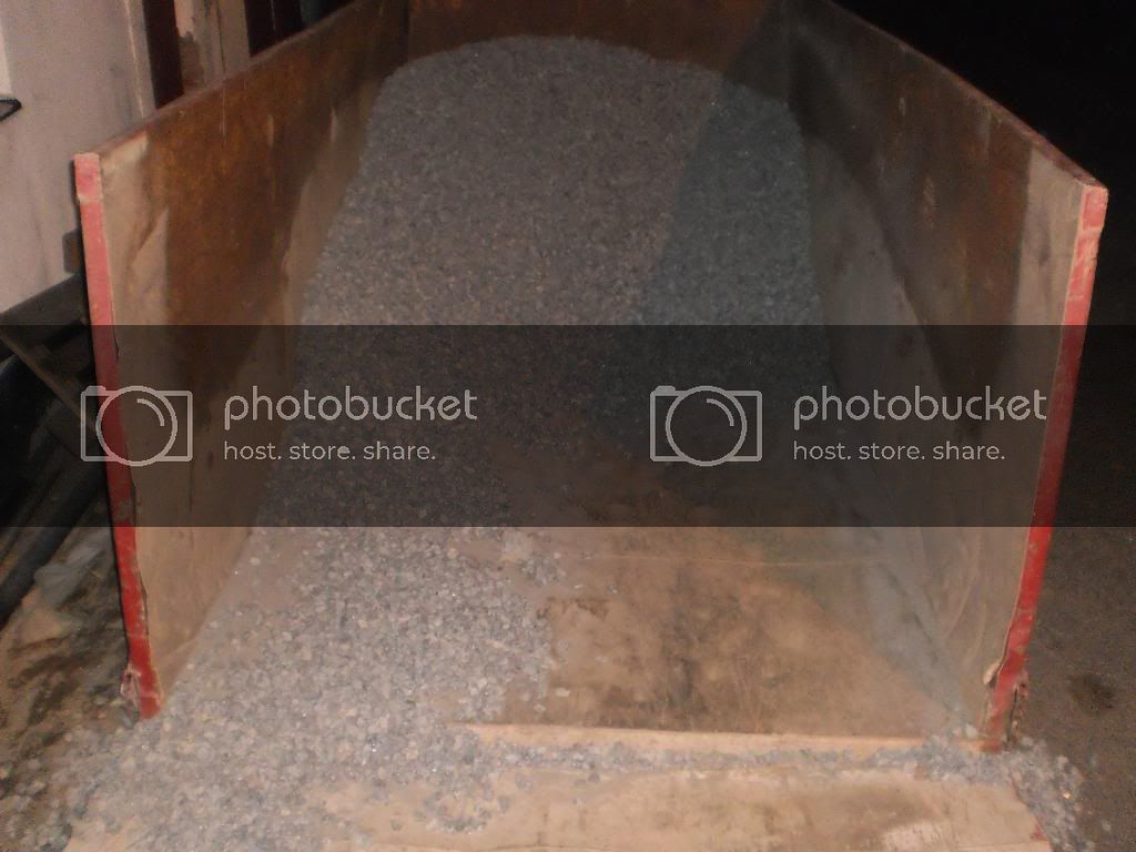

Nu e ca 6ton inne och egentligen skulle muraren dykt upp idag för att mura igen dörröppningen mellan kök och det nya badrummet men han dök aldrig upp...
Nåväl.
Lite bilder är väl på sin plats.
![PICT0355.jpg PICT0355.jpg](/forum/proxy.php?image=http%3A%2F%2Fi167.photobucket.com%2Falbums%2Fu135%2FFidde_a4%2FMy%2520house%2FPICT0355.jpg&hash=683f77a83f9be0f7ffa8c0965186fa41)
![PICT0357.jpg PICT0357.jpg](/forum/proxy.php?image=http%3A%2F%2Fi167.photobucket.com%2Falbums%2Fu135%2FFidde_a4%2FMy%2520house%2FPICT0357.jpg&hash=c75a476ad6b3e6b90c12a56c3f62cc24)
![PICT0358.jpg PICT0358.jpg](/forum/proxy.php?image=http%3A%2F%2Fi167.photobucket.com%2Falbums%2Fu135%2FFidde_a4%2FMy%2520house%2FPICT0358.jpg&hash=f2bef16911a722c46c8294160a812ac7)
![PICT0360.jpg PICT0360.jpg](/forum/proxy.php?image=http%3A%2F%2Fi167.photobucket.com%2Falbums%2Fu135%2FFidde_a4%2FMy%2520house%2FPICT0360.jpg&hash=3c0483332cc1f5c36648f6d11a7beb29)
Mvh
Fredrik

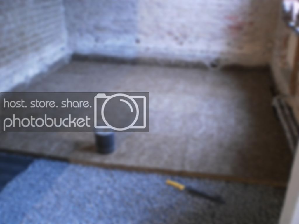

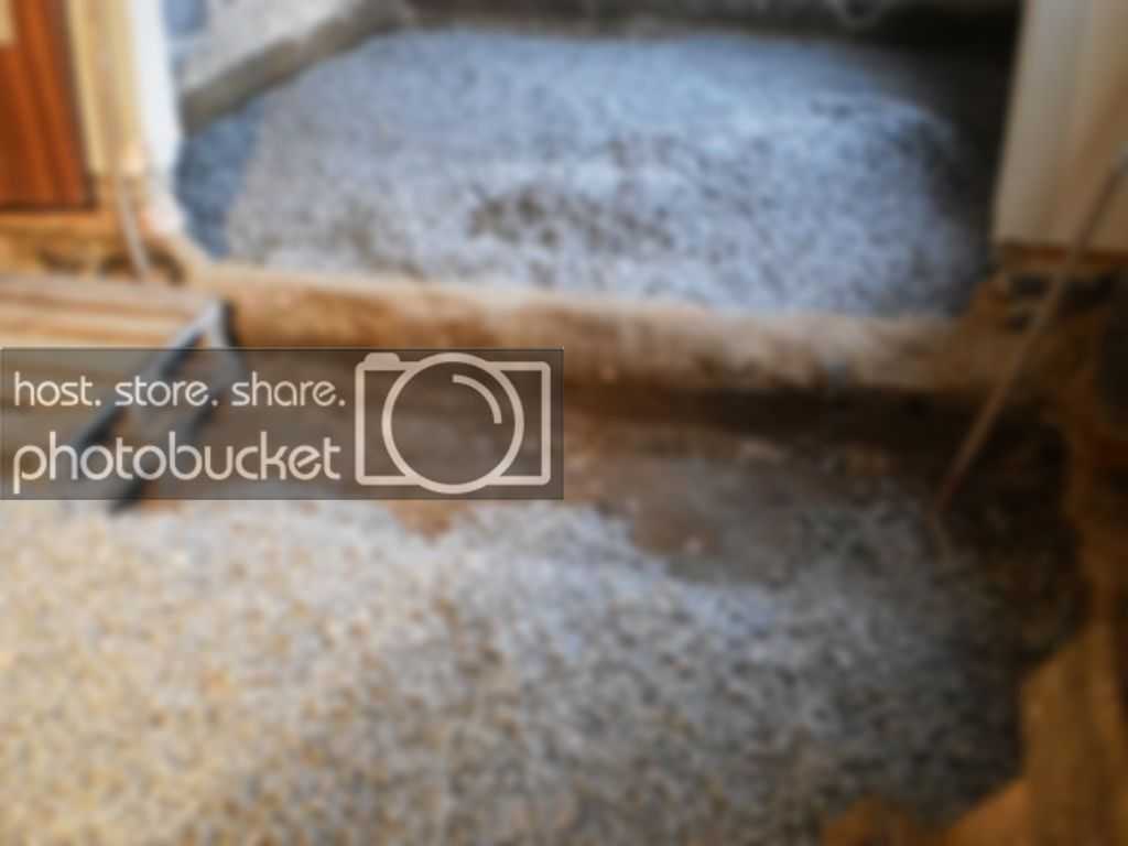

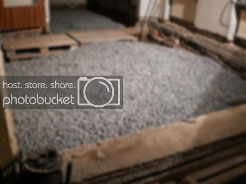

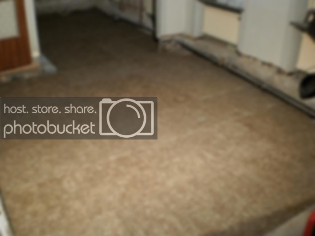

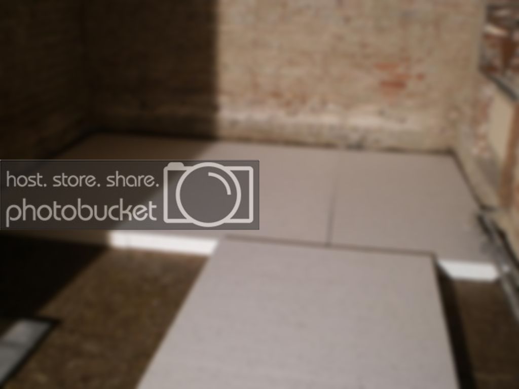

Uppdatering.

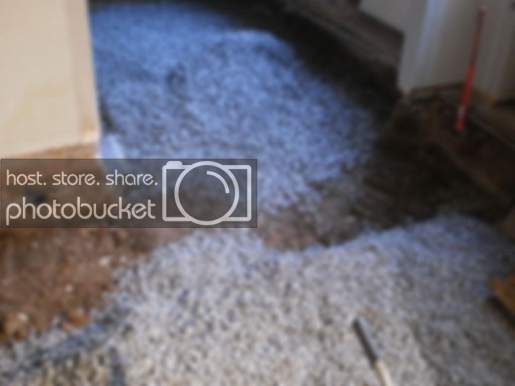

Igår hyrdes en markvibba för att platta till gruset i vardagsrummet.
Började med de jobbet och sen kom Anticimex för att göra en besiktning som jag har fått genom min försäkring. Fick många bra tips och råd...
När han gått så kom jag åter igång.
Efter två timmars körning med vibban gav den upp och spottade ut en rem så de blev en tur tillbaka in till Malmö där jag fick en ny och ersättning för resan.
Vibba nummer 2 va dock äldre och fy f....n va den rök. 10min körning och 20min ventilation så de blev inte många drag innan kvällen tog slut.
I morse vibbade jag klart och började lägga markskivorna.
![PICT0377.jpg PICT0377.jpg](/forum/proxy.php?image=http%3A%2F%2Fi167.photobucket.com%2Falbums%2Fu135%2FFidde_a4%2FMy%2520house%2FPICT0377.jpg&hash=530be40721057f67148527a49dd061df)
![PICT0379.jpg PICT0379.jpg](/forum/proxy.php?image=http%3A%2F%2Fi167.photobucket.com%2Falbums%2Fu135%2FFidde_a4%2FMy%2520house%2FPICT0379.jpg&hash=61346eca0456da3dc25bd84e4afdfd61)
![PICT0382.jpg PICT0382.jpg](/forum/proxy.php?image=http%3A%2F%2Fi167.photobucket.com%2Falbums%2Fu135%2FFidde_a4%2FMy%2520house%2FPICT0382.jpg&hash=62ee953a47bef976e1d7121bc8f5f810)

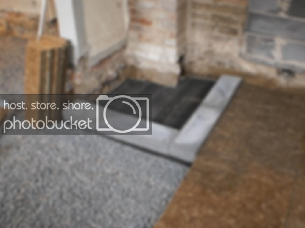

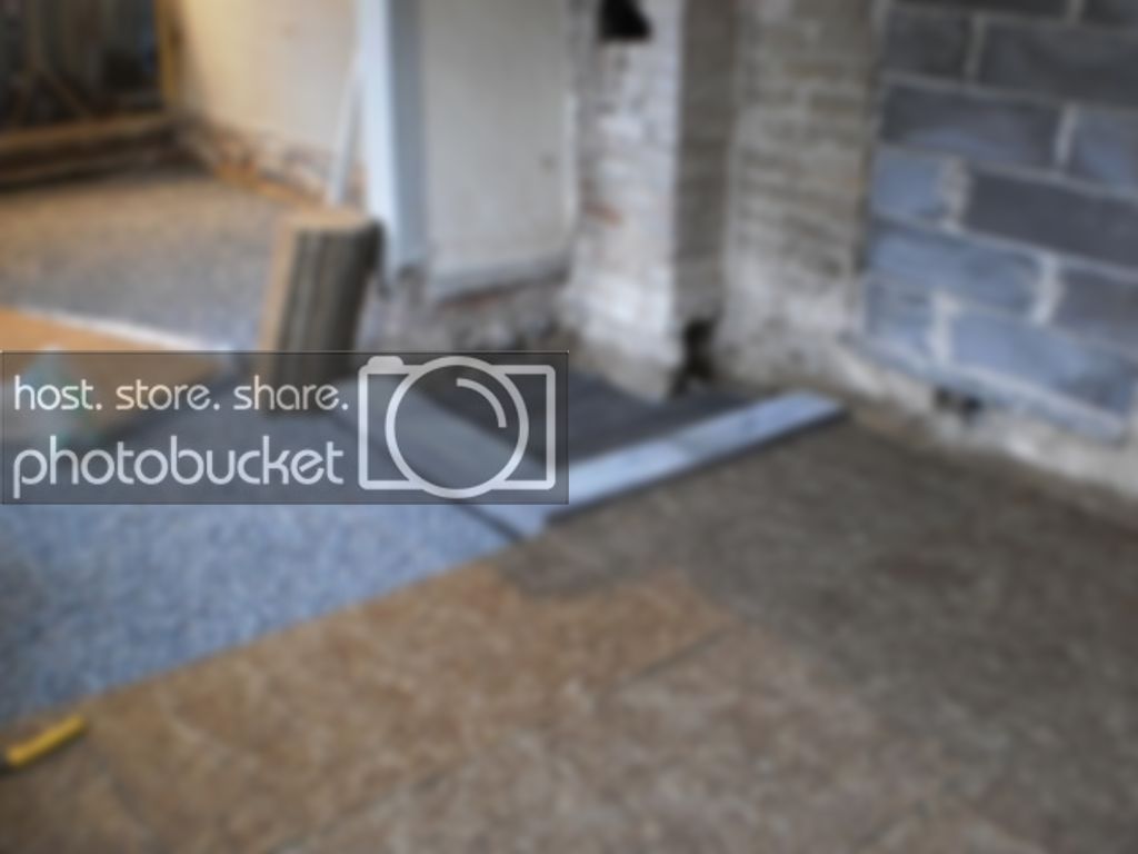

Gjorde även lite förberedande arbete för att kunna bygga upp en stabil grund där min framtida kamin ska stå.
![PICT0383.jpg PICT0383.jpg](/forum/proxy.php?image=http%3A%2F%2Fi167.photobucket.com%2Falbums%2Fu135%2FFidde_a4%2FMy%2520house%2FPICT0383.jpg&hash=65c35ddf7f57ab0bed8e2d72179e6dc6)
![PICT0384.jpg PICT0384.jpg](/forum/proxy.php?image=http%3A%2F%2Fi167.photobucket.com%2Falbums%2Fu135%2FFidde_a4%2FMy%2520house%2FPICT0384.jpg&hash=2e7e83cd54faedf47cd4d2f4f7fb5bdd)
Sen va de bara att köra vidare tills allt va klart.
![PICT0390.jpg PICT0390.jpg](/forum/proxy.php?image=http%3A%2F%2Fi167.photobucket.com%2Falbums%2Fu135%2FFidde_a4%2FMy%2520house%2FPICT0390.jpg&hash=a58f394acd7f60adb1566dcaa3f48896)

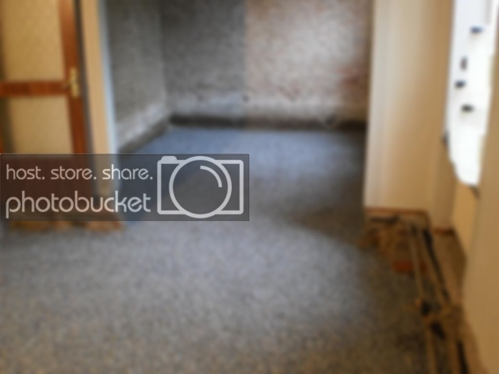

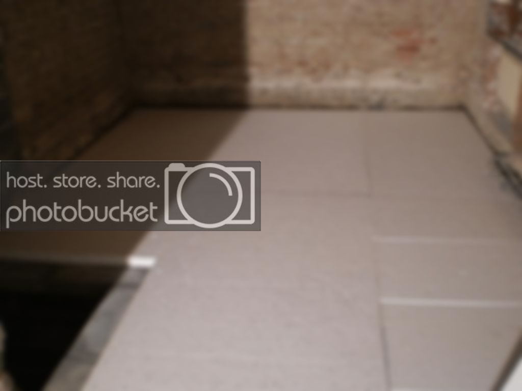

Efter att ha vart iväg en större del av eftermiddagen kom jag hem å tog tag i att få in de första lagret cellplast.
![PICT0394.jpg PICT0394.jpg](/forum/proxy.php?image=http%3A%2F%2Fi167.photobucket.com%2Falbums%2Fu135%2FFidde_a4%2FMy%2520house%2FPICT0394.jpg&hash=ddd62d5fac287e40e8c34a4235134d0e)
![PICT0397.jpg PICT0397.jpg](/forum/proxy.php?image=http%3A%2F%2Fi167.photobucket.com%2Falbums%2Fu135%2FFidde_a4%2FMy%2520house%2FPICT0397.jpg&hash=ad8875c1b82a355ea23aa8b7238767c0)
Imorgon kommer VVS killen och plockar bort element och vattenledningar så jag kan fortsätta.
Mvh
Fredrik
