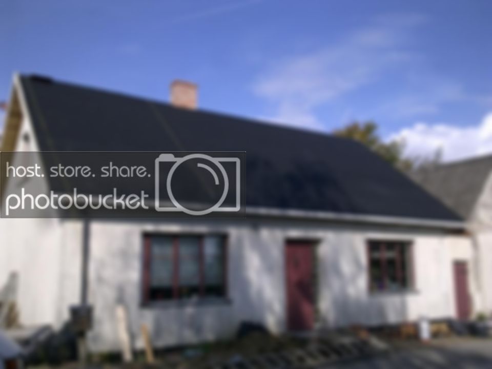

Framsidans tak e klart sånär som på lite inklädnad runt skorstenen.
Första omgången flytspackel e inne på golvet i badrummet. (Fallen ska fixas nästa helg)
Utegips har kommit upp på kupans sidor.
Tillfällig beklädnad över dom dåliga gavelväggarna är på plats.
Imorgon och tisdag hoppas jag är det enda takläggarna behöver för att få på det sista shinglet.
På fredag kommer sotaren för att kolla hur de ser ut med skorstenen och se om de måste in ett rör i den. (Jag räknar med de) Hinner jag få in ett rör innan vintern så kan ni lita på att de blir inköp av kamin å sen leka "kaminmannen" i vinter...

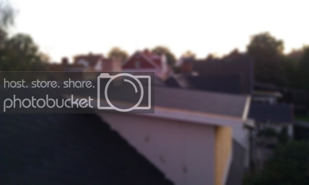

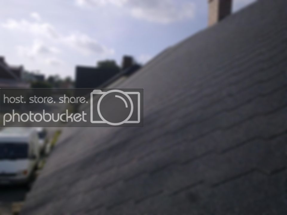

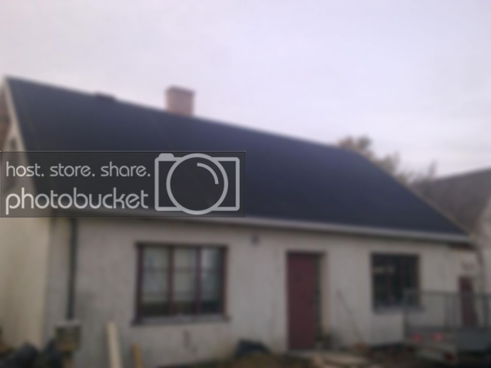

Här kommer några kort på framsidans tak "färdigt".
![20110924849.jpg 20110924849.jpg](/forum/proxy.php?image=http%3A%2F%2Fi167.photobucket.com%2Falbums%2Fu135%2FFidde_a4%2F20110924849.jpg&hash=1974c27153537d59b2ddddef1b43b1e7)
![20110924848.jpg 20110924848.jpg](/forum/proxy.php?image=http%3A%2F%2Fi167.photobucket.com%2Falbums%2Fu135%2FFidde_a4%2F20110924848.jpg&hash=92cba622157bd5a07da4a63b60c1c378)
![20110924852.jpg 20110924852.jpg](/forum/proxy.php?image=http%3A%2F%2Fi167.photobucket.com%2Falbums%2Fu135%2FFidde_a4%2F20110924852.jpg&hash=7d756b23db45b350fc718086fa463cbc)
Vill samtidigt passa på att gratulera min hårt slitande far som idag 25/9 fyller 66år och fortfarande jobbar heltid och samtidigt hjälper mig med huset när han har möjlighet trots att han bor 55mil bort!

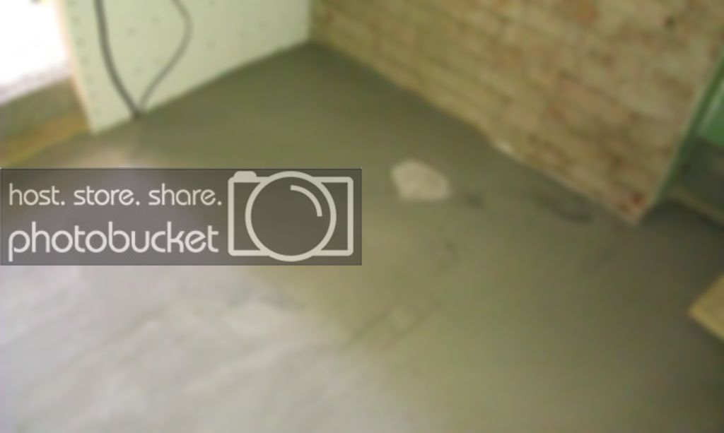

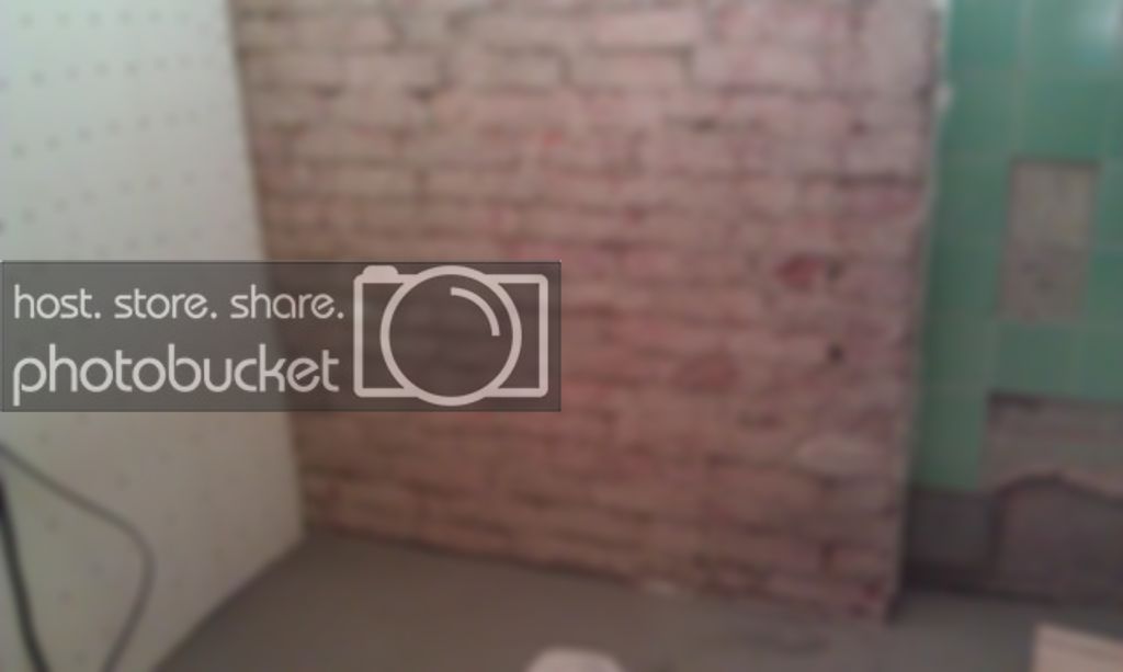

De mesta jobbet den senaste tiden har dock skett inne i de blivande badrummet.
Här har följande skett:
Alla golvvärmeslingorna spikades på plats
Armeringsnät på plats
De sista gamla kaklet är bortrivet
All gammal puts bortplockad
Fönstret är igenmurat
Den nya väggen som vätter mot köket är putsad
Golvet har blivit flytspacklat i omgångar
Det lilla "urtaget" bakom toaletten har blivit putsat
Den lilla muren med inkommande vatten är uppmurad och putsad
Väggen ovanför muren är även putsad
Alla väggar har fått steg 1 i våtrumsbehandlingen
Inne i vardagsrummet har alla dom gamla urtagen under fönstren isolerade och murade
Nu i helgen medan jag med flickvän och dotter åker upp till Stockholm (sitter på X2000 nu och passar på att uppdatera) så ska min far sätta alla våtrumskikt och kanske hinna börja kakla...

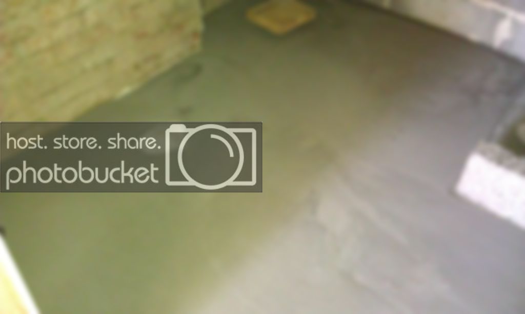

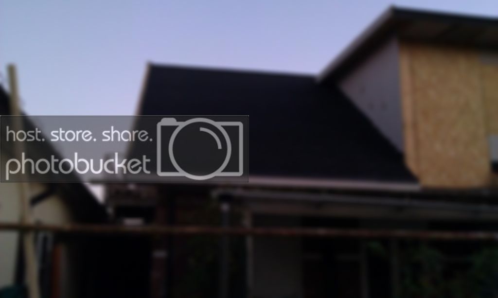

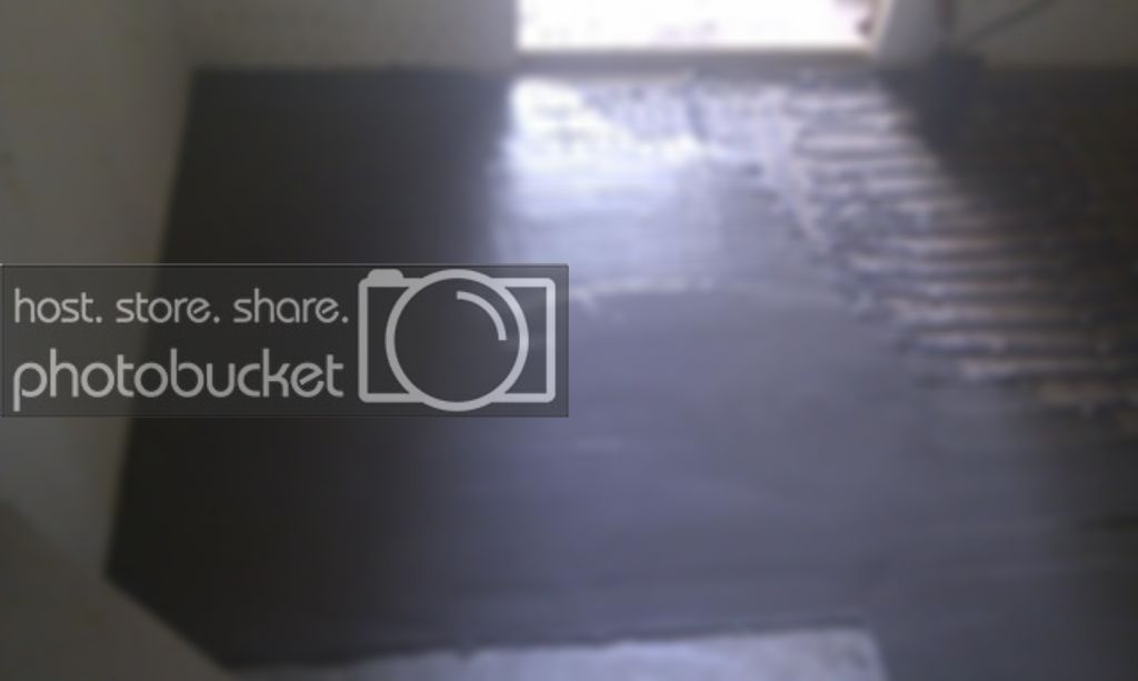

Lite bilder vore ju på sin plats så här kommer några.
![IMAG00172.jpg IMAG00172.jpg](/forum/proxy.php?image=http%3A%2F%2Fi167.photobucket.com%2Falbums%2Fu135%2FFidde_a4%2FIMAG00172.jpg&hash=0eb51b55aa59587ccbaacfcf0454a5a5)
![IMAG0020.jpg IMAG0020.jpg](/forum/proxy.php?image=http%3A%2F%2Fi167.photobucket.com%2Falbums%2Fu135%2FFidde_a4%2FIMAG0020.jpg&hash=76430f6d0eed5217763122ad3dd2d5f8)
![IMAG00242.jpg IMAG00242.jpg](/forum/proxy.php?image=http%3A%2F%2Fi167.photobucket.com%2Falbums%2Fu135%2FFidde_a4%2FIMAG00242.jpg&hash=ef149943c30a62e2c5d5b19b577d7a5f)
![IMAG0011.jpg IMAG0011.jpg](/forum/proxy.php?image=http%3A%2F%2Fi167.photobucket.com%2Falbums%2Fu135%2FFidde_a4%2FIMAG0011.jpg&hash=49536c54ad20ac5ca709ed0c0073de25)
![IMAG0012.jpg IMAG0012.jpg](/forum/proxy.php?image=http%3A%2F%2Fi167.photobucket.com%2Falbums%2Fu135%2FFidde_a4%2FIMAG0012.jpg&hash=a7cfeaf55e709bfa7d1a6b2431a0b5cb)
![IMAG00152.jpg IMAG00152.jpg](/forum/proxy.php?image=http%3A%2F%2Fi167.photobucket.com%2Falbums%2Fu135%2FFidde_a4%2FIMAG00152.jpg&hash=70db2198ea2e5a994908b46a1c2fc461)
![IMAG0025.jpg IMAG0025.jpg](/forum/proxy.php?image=http%3A%2F%2Fi167.photobucket.com%2Falbums%2Fu135%2FFidde_a4%2FIMAG0025.jpg&hash=67323ab435fd86b8bbfb17f8fbf03d7f)
![IMAG0027.jpg IMAG0027.jpg](/forum/proxy.php?image=http%3A%2F%2Fi167.photobucket.com%2Falbums%2Fu135%2FFidde_a4%2FIMAG0027.jpg&hash=7d72d7c8603dd2a8e0f0e82d3fe417a2)
Har hänt mer än vad som syns i badrummet men jag tog tydligen inte bilder med någon av mina telefoner...
Håll till godo och trevlig helg!

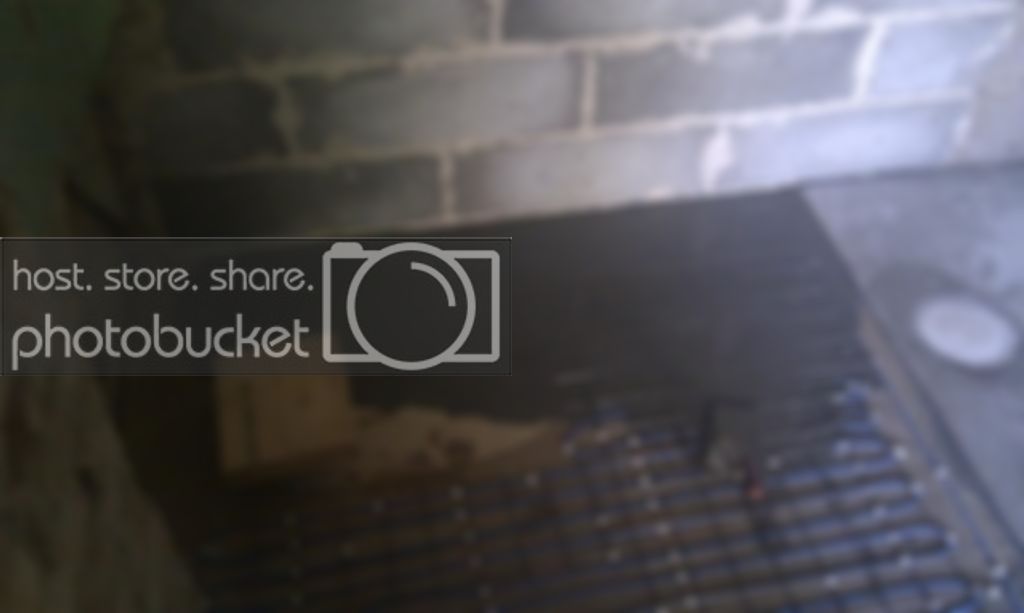

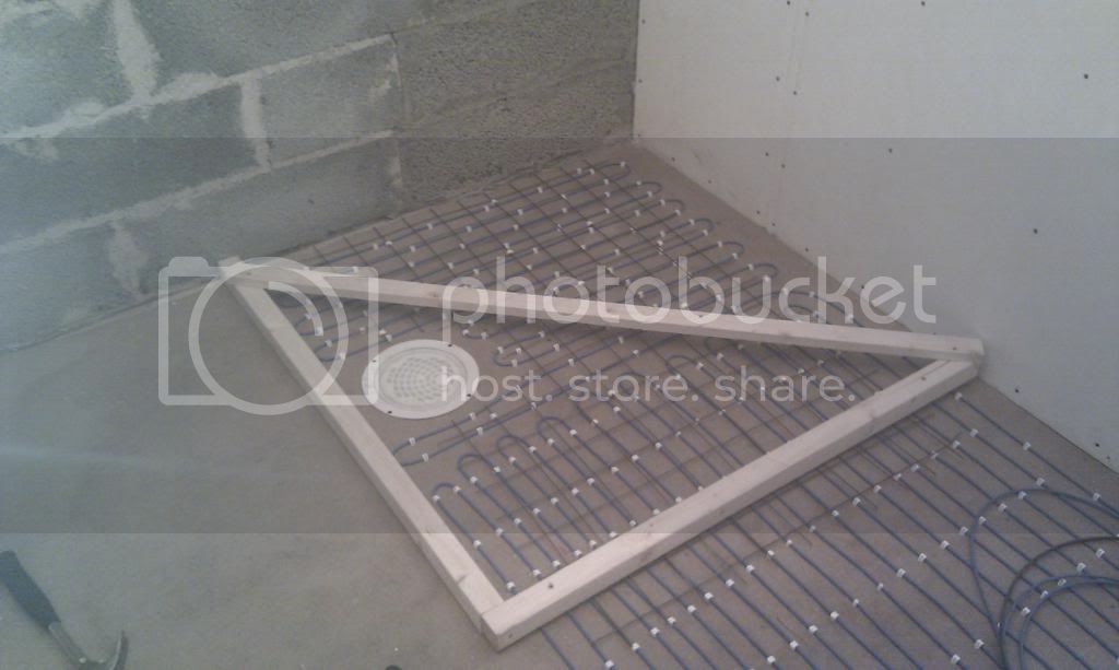

Vem är det som har lagt golvvärmeslingan på första bilden? Elektriker? Var helt otroligt tätt förlagt!
//Patrik
//Patrik
De har min flickvän gjort.Patrik_Hed skrev:
Jag råkade köpa en sats som va för stor egentligen men pratade med tillverkaren och frågade om va gränsen va för hur tätt man kunde lägga de och detta är enligt deras "regler".
Tätt e de kanske men inte för tätt.
