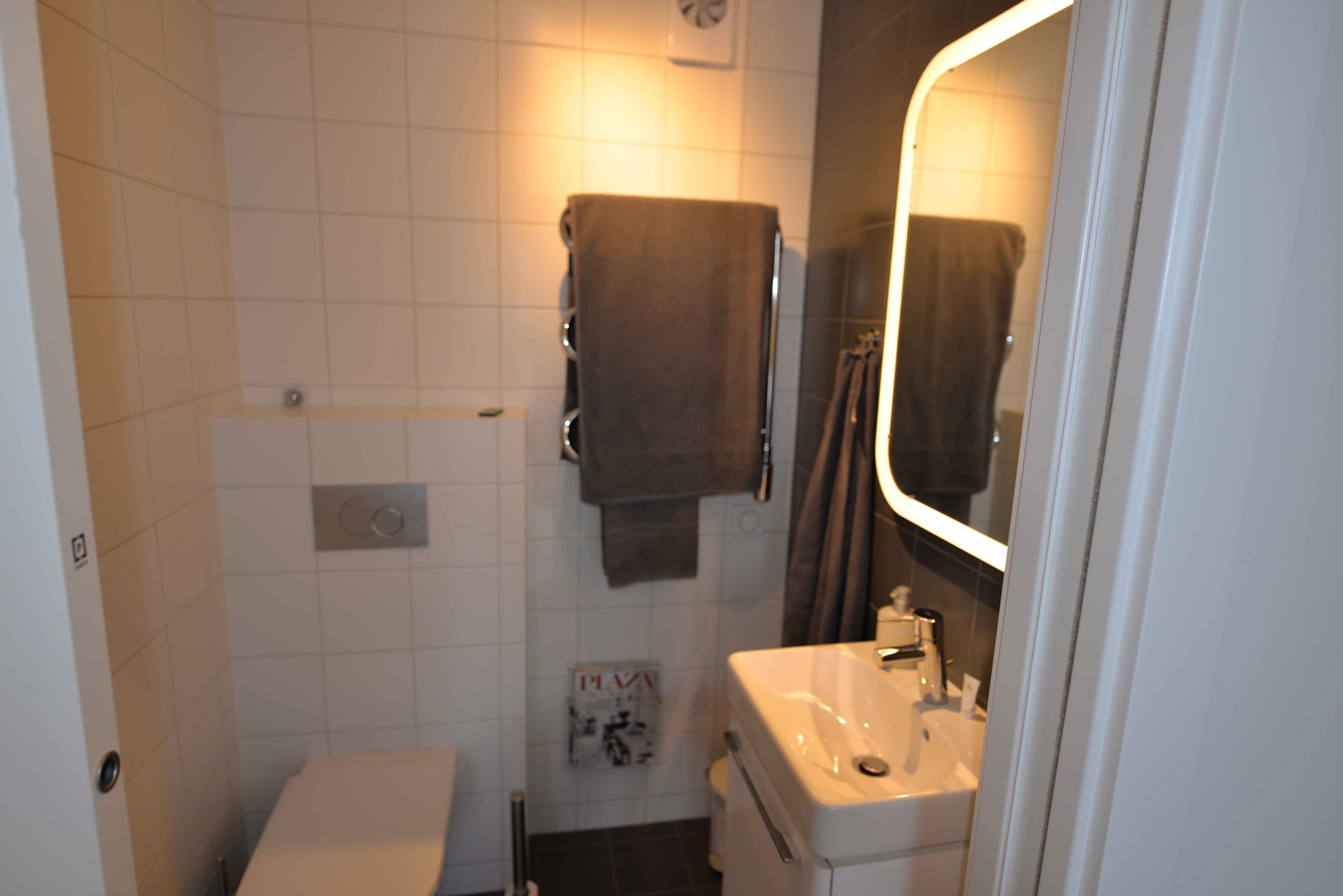

Jag lovade i ett inlägg tidigare att presentera mitt Attefallshus och samtidigt påpeka vad som inte överensstämmer med BBR för permanentboende.
Den här bilden visar toa/dusch dörren till vänster och en fast säng med ett antal lådor under. Dessa lådor är det enda utrymme för kläder mm. Man kan dock lyfta på madrassen och underliggande skiva och då kommer man åt ett 80x200 cm utrymme (40cm högt) för att ha säsongsprylar i såsom dynor för utemöbler.
Skjutdörren in till toa/dusch är inte handikapp godkänd. Här är dörren öppen...

Ja, det kan man tycka men det är nog exvis svårt att lägga dolda rörinstallationer och samtidigt kunna köra huset "på sparlåga" om det inte används under någon del av vintern. Den typ av panel vi har valt på Attefallshuset tar lite plats också, skäl: samma typ av panel som på huvudbyggnaden. Även om du minskar till t.ex.25cm vägg är det svårt att få ihop ett hus som uppfyller kraven på permanentboende - Det var ju det som gjorde att jag startade denna "tråd" (inlägg)! Titta i början av tråden.P patriklarsson skrev:
Det ser ju alltid fint ut på ritningar men i verkligheten måste man t.ex. också ha garderober och andra förvaringsytor sm räcker till.
