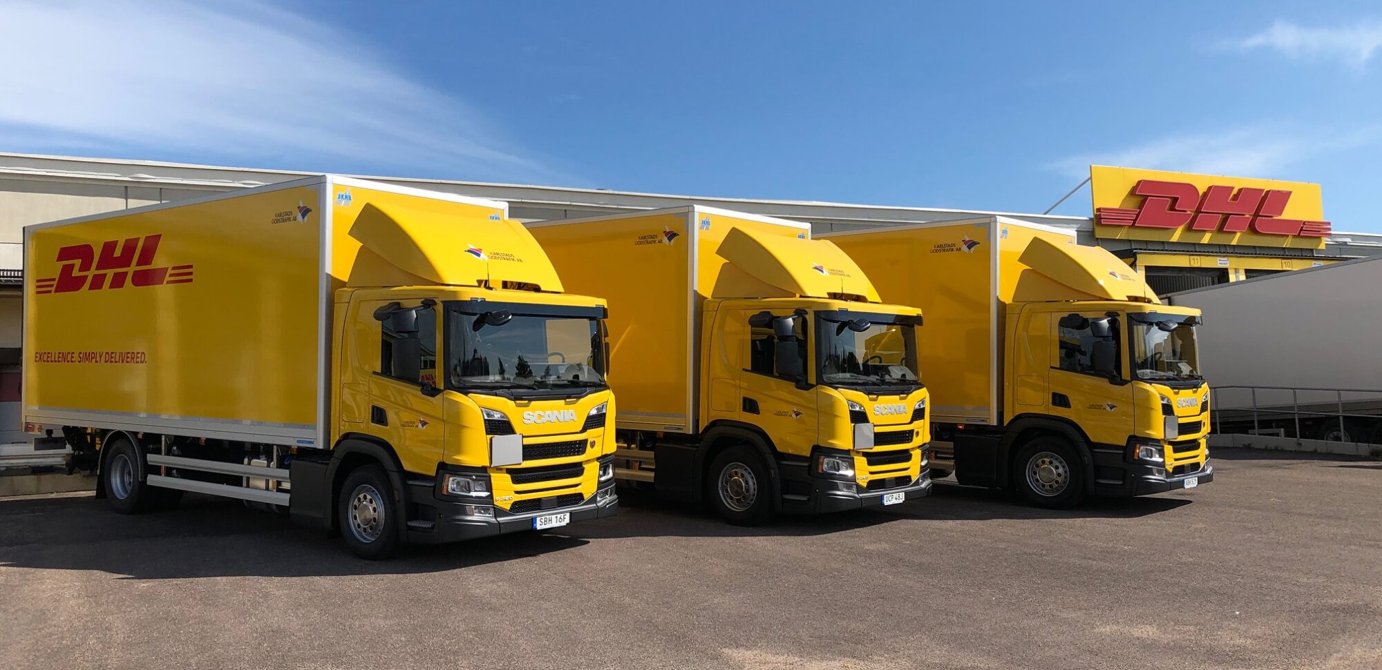

Jag tror krave är rätt låga, men jag tycker ändå ni skall tänka på att man skal kunna komma in med en tung lastbil. Räcker med att det är något stor paket som skal in, så kommer DHL med en sådan här.
Eller om du eller din granne skall ha ett lass grus, ett lass jord, lite takpannor, kanske några trädgårdaplattor eller ett lass virke till altanen.
3m mellan häckarna och allt hårdgjord borde räcka, men tänka på att det skal var mer plats än utritat för att kunna svänga in på er gemensamma infart.
