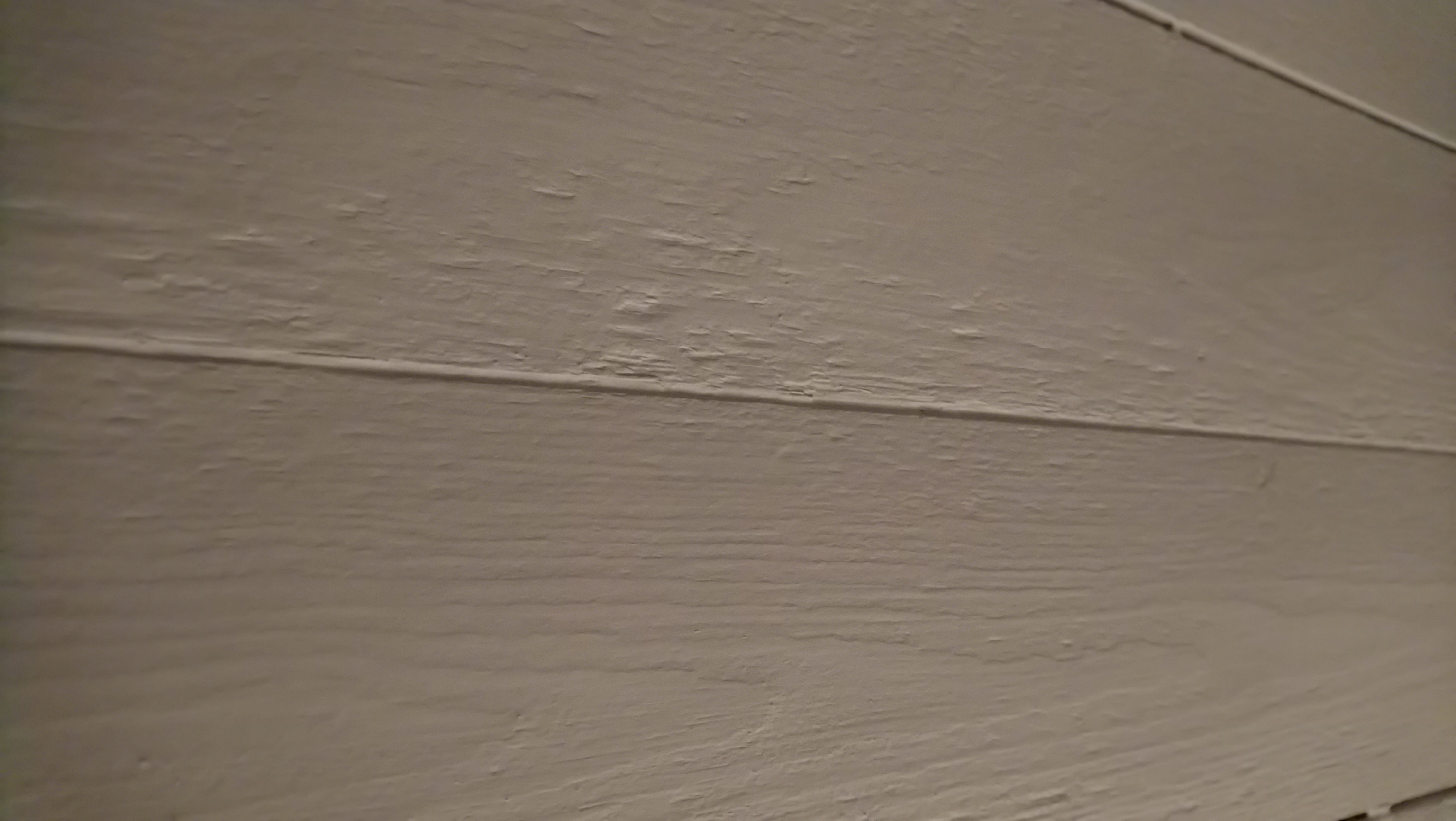

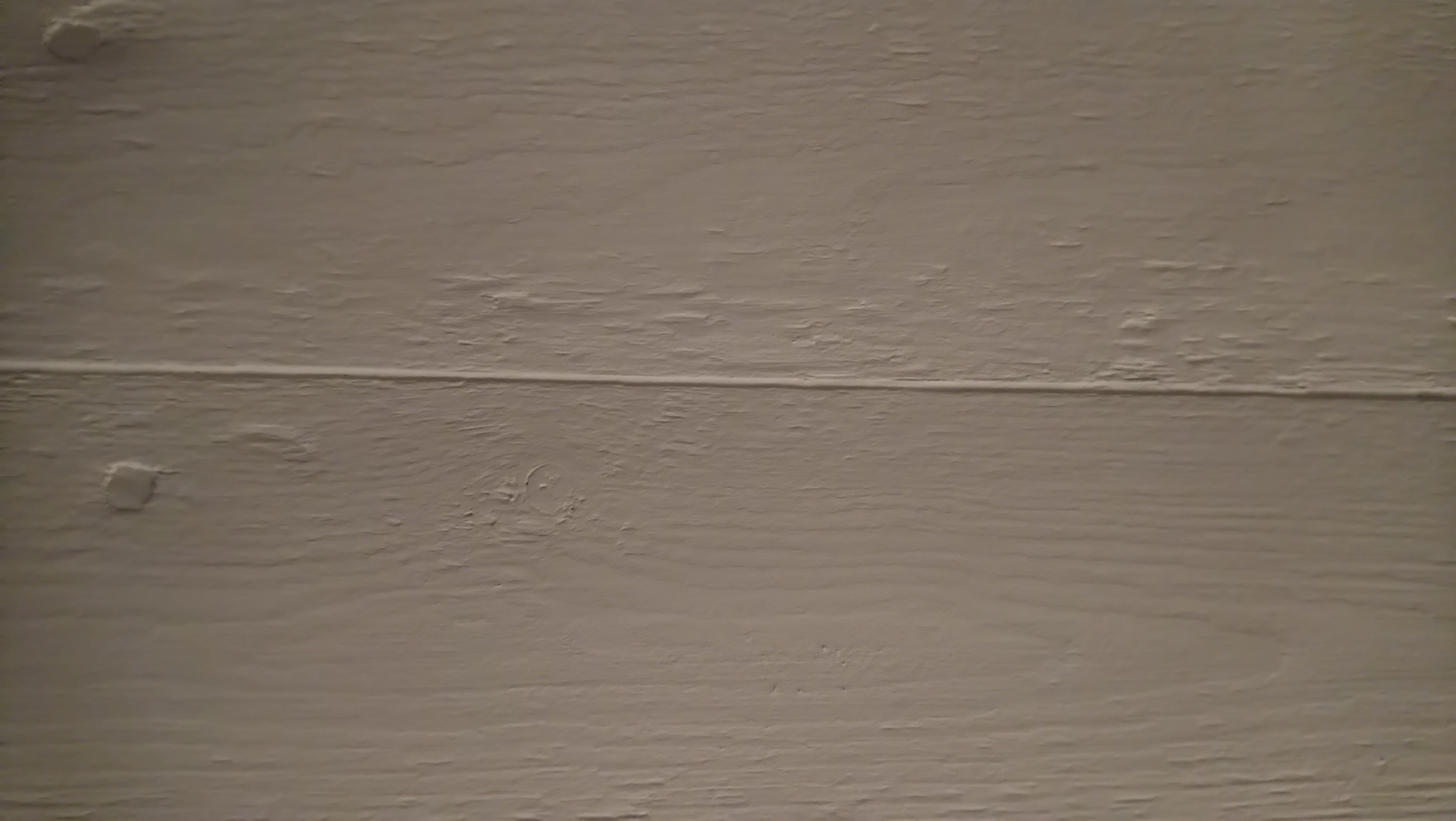

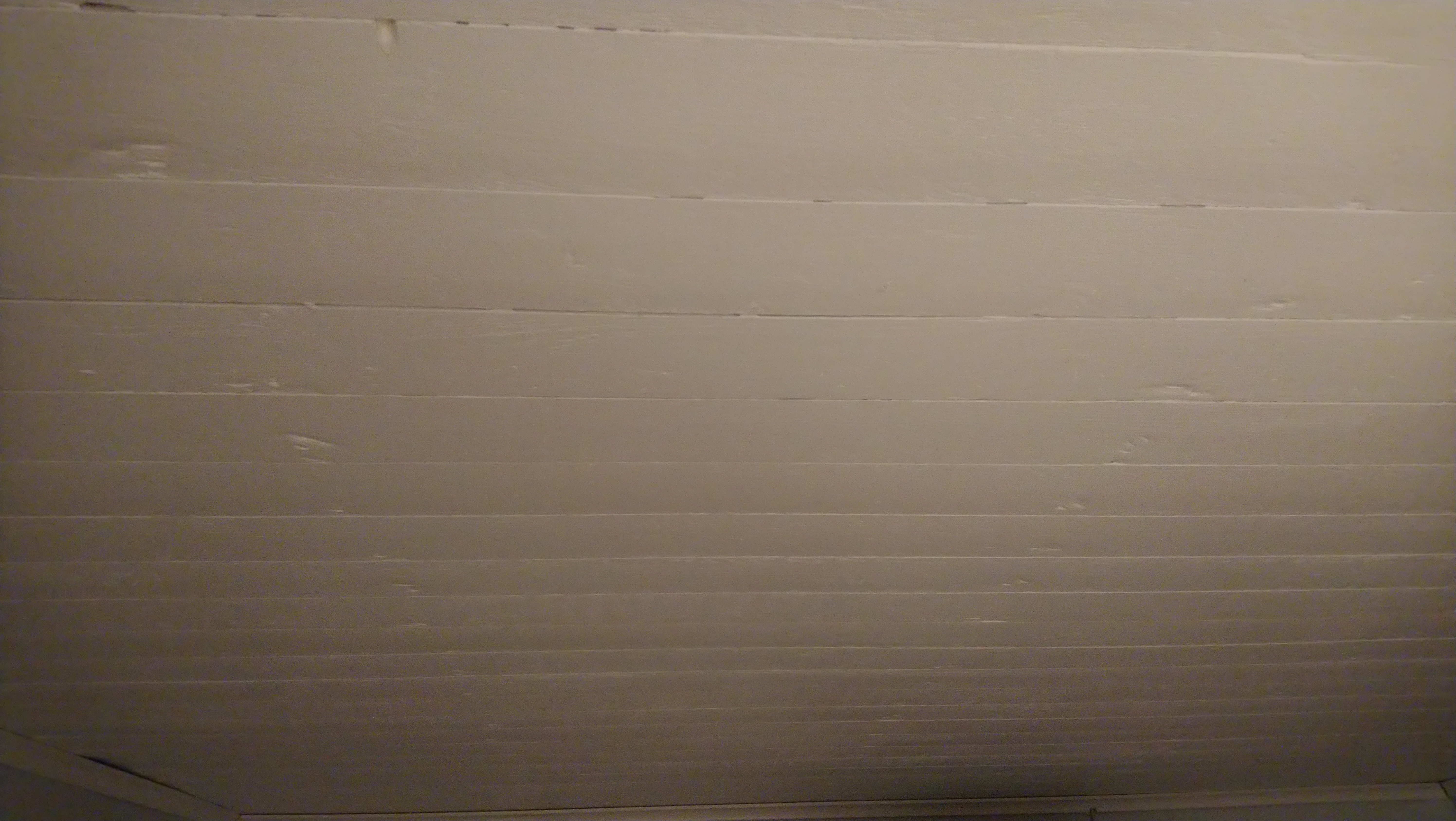

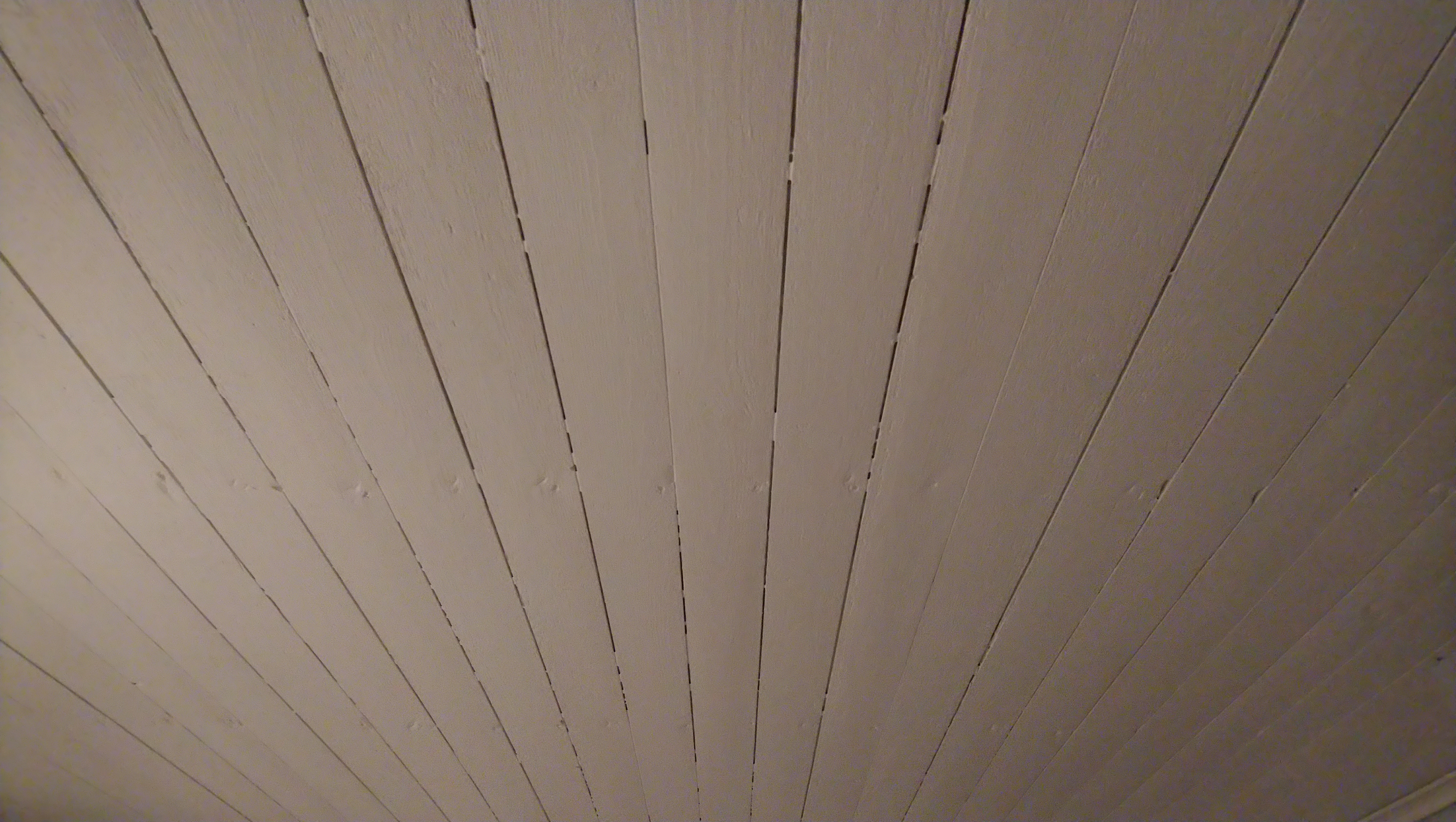

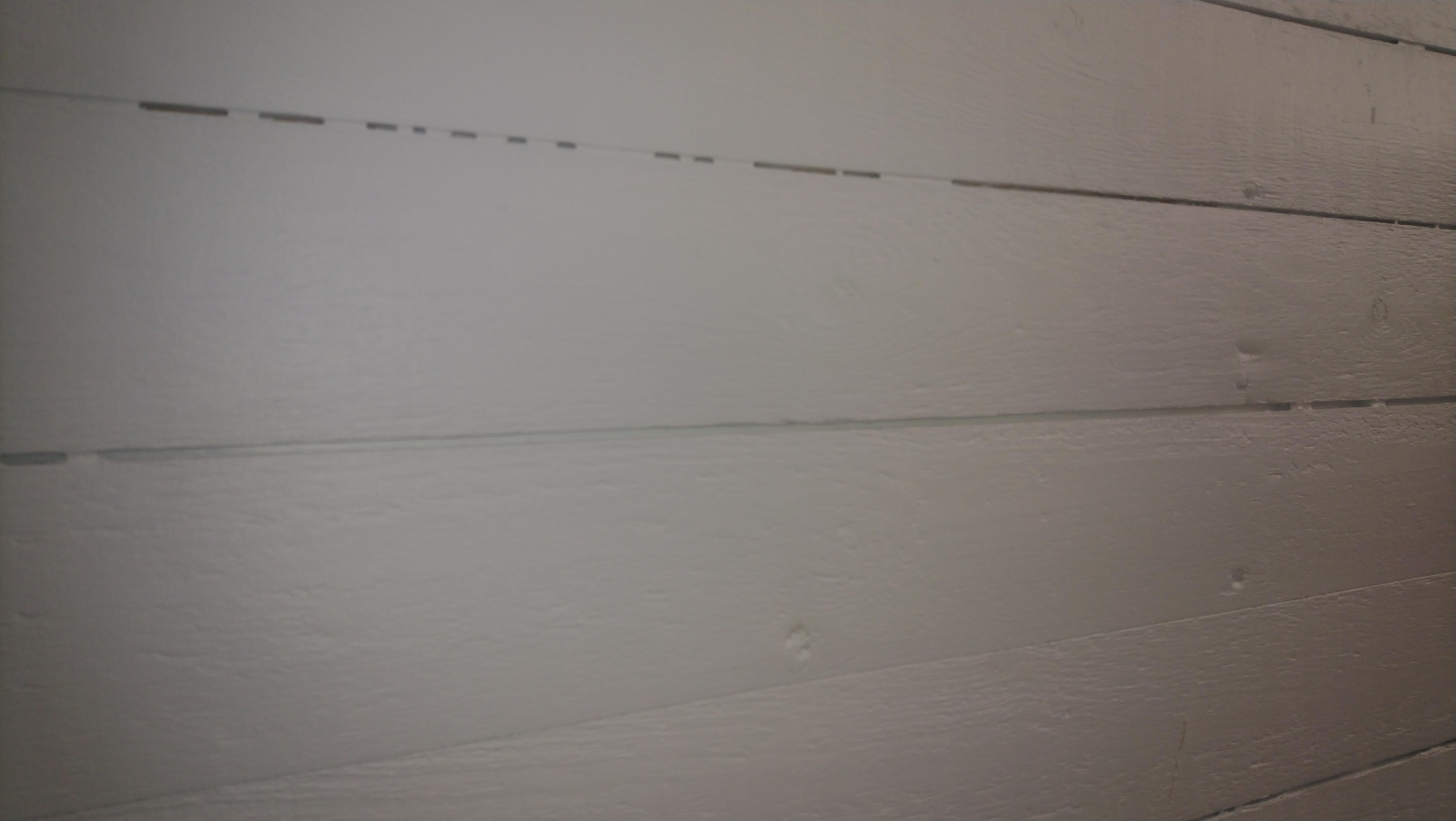

Här kommer några bilder, på de där tak fortfarande är omålat så syns skillnaden på det som är slipat som ljusare och missfärgningarna är borta eller betydligt svagare, missfärgningar som lämnades syns inte det minsta genom färgen.
Här ser man fyrkanterna som blev när jag slipade innan jag fick flytta stegen som ljusare partier.
Närbild på det slipade.
Resultat efter något mer än ett år på övriga bifogade bilder.

Jo, spruta på färgen hade säkert varit bättre men jag såg det som de bräder där jag inte får in pensel till fjäder i spont är för smalt för att det ska komma upp något ljus där i alla fall. Visst, det blev lite ojämnheter där det stannade kvar lite för mycket färg men vi har inte stört oss det minsta på det än idag och någon som är bättre än mig på att måla kan nog lösa det med pensel.L Leif i Skåne skrev:Det är ok att måla taket och i så fall hade jag hyrt / köpt en högtryckspruta! Det är nästan annars omöjligt att få färg upp i springan mellan varje bräda.

Vad fint det blev. Min råspont är det lite större glipor mellan. Fick du inte problem med slipen pga spikarna?Z Zkee skrev:Här kommer några bilder, på de där tak fortfarande är omålat så syns skillnaden på det som är slipat som ljusare och missfärgningarna är borta eller betydligt svagare, missfärgningar som lämnades syns inte det minsta genom färgen.
Jag kanske slipar lite, om jag ändå måste göra det så att färgen får fäste (pga papp tjäran)
Nej, hade inte några problem med spikar, slipade bara utan tanke på spiken, om jag minns rätt gick det nog en 8-10 slippapper, 60korn. Dock va jag noga med att dra ut de spikar som skulle bort och slå in de av de spikar som ska vara kvar som hade krupit ut. Jag tror att förarbetet samt val av färg är anledning till att vi fortfarande är nöjda.
Angående större glipor, jag tror att det också blir snyggt, har ett par större glipor också, kan ta en bild vid tillfälle. Sen tycker jag att glipor fast inte så stora att det ramlar ner spån hör till ett gammalt inne tak va denna typ.
