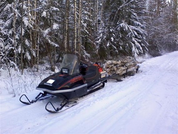

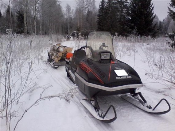

Och så har det blivit en skoter med . Komplett med vedsläde så nu drar jag hem björkved ur skogen . Skotern är en Ockelbo fighter = en arbets och touring maskin .
Roligt med en skoter som man kan ha till mera än bara nöje
