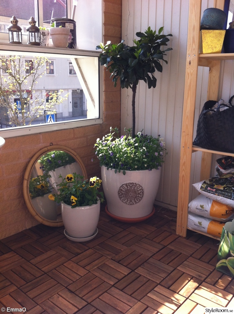

http://www.byggahus.se/forum/golv/231778-val-av-golv-till-balkongen.html

Den där trallen som Znille länkade till är i mörkt trä.
Vad är det för fel på den utseendemässigt tycker du?
